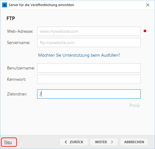

    ich habe das gleiche Problem. Ich komme aber nicht auf die Ansicht "Protokoll auswählen". Unter "Veröffentlichen" > "FTP-Server konfigurieren" gibt es bei mir nicht die Einstellung für das Protokoll. Wo habt ihr das versteckt?
    Vielen Dank,
    Kathrin
    ich nutze ZP in der Version 12.5 - es klappt auch alles gut.

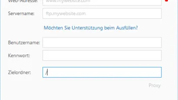

    Gestern hat Strato auf SFTP umgestellt und ich habe über den Neu-Button wie oben schon beschrieben versucht, die Verbindung mit SFTP einzurichten. Soweit komme ich gar nicht - die Maske springt um auf FTP und ich erhalten die Fehlermeldung schon beim Testen
    "Port is out of range of valid values.
    Parametername: serverPort
    Der tatsächliche Wert war 0."
    Ich habe gar keine Möglichkeit auf SFTP mit dem entsprechenden Port umzustellen.
    Hat da jemand eine Lösung für mich?
    Katharina
