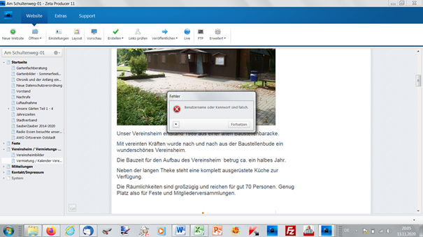

  • Hallo in die Runde,
    ich bin neu im Forum und hoffe, hier unter den Profis kann mir jemand helfen. Ich habe vor ca. 1 Jahr die Aufgabe übernommen, die Website unserer Kleingartenanlage zu pflegen. Leider bin ich überhaupt nicht vom Fach und wurstel mich da so durch. Bis vor 3 Wochen konnte ich noch Änderungen auf der Homepage veröffentlichen. Jetzt erhalte ich diese Fehlermeldung, wenn ich "Website online veröffentlichen" anklicke. Hat jemand einen Tipp für mich?
    Tausend Dank im Voraus
    Claudia M.
  • Hallo Claudia,
    willkommen im Forum. Klicke mal bitte in der Fehlermeldung auf das kleine Dreieck, dort sollten weitere Details stehen.
    in den FTP-Einstellungen zum Veröffentlichen des Projekts werden ein Benutzername und ein Passwort eingegeben. Eines von beidem, oder beides ist laut Antwort des Webservers nicht korrekt. Kontaktieren Sie Ihren Provider und erfragen Sie die korrekten Zugangsdaten.

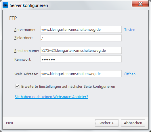

  • Hallo Claudia,
    • gehe in Zeta auf "FTP"
    • es öffnet sich das Fenster "Server konfigurieren", dort sollten bereits Daten wie der Servername "ftp.strato.de", Benutzername, Kennwort und Webadresse eingetragen sein.
    • gehe unten links auf "Neu"
    • wähle als Protokoll "SFTP" aus und bestätige mit "Weiter"
    • ändere im nächsten Fenster den Servernamen von "ftp.strato.de" auf "ssh.strato.de", die übrigen Angaben bleiben stehen
    • mit "Weiter" bestätigen
    • Anschließend sollte ein Verbindungstest erfolgen, der hoffentlich erfolgreich ist
    Falls der Verbindungstest fehlschlägt, poste bitte die Fehlermeldung. Es kann sein, dass Strato ein Verschlüsselungsverfahren nutzt, welches in der Version 11 noch nicht verfügbar war, dann bleibt nur der Wechsel auf die aktuelle Version 15 (kostenpflichtig) oder die Verwendung von Filezilla. Es kann aber auch noch andere Fehlerquellen geben, die wir vielleicht aus dem Protokoll ersehen können.

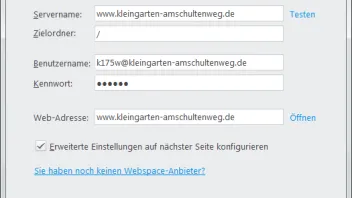

  • Guten Morgen und vielen Dank für die Rückmeldung,
    hab das probiert. Nachdem ich "Neu" und "SFTP" ausgewählt habe, kommt dieses Feld:
    Da steht nix mit ftp.strato.

  • Guten Morgen,
    dann in der ersten Zeile unter "Servername" den Eintrag auf "ssh.strato.de" ändern.

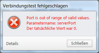

  • Hallöle,
    auch das klappt nicht :(
    Diese Fehlermeldung kommt dann

  • Hallo Claudia,
    Du hast ja bereits das Häkchen drin für "Erweiterte Einstellungen auf nächster seite konfigurieren". Dort dann im Feld "Anschluss" anstelle der 0 eine 22 eintragen und Testen.
  • Tadaaaaaa, ich habs geschafft. In Filezilla habe ich die nötigen Eingaben gemacht, das Feld Server, Port und Benutzername waren leer!!
