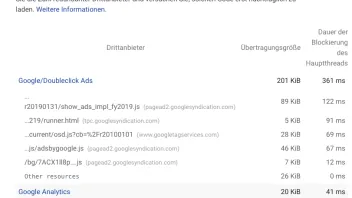

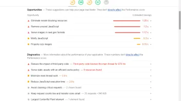

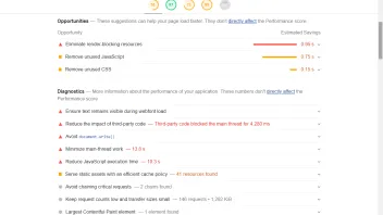

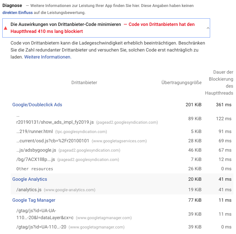

    Hier zwei Beispiele für die von Google bewertete Performance von einer Seite ohne Adsense und einer Seite mit Adsense.

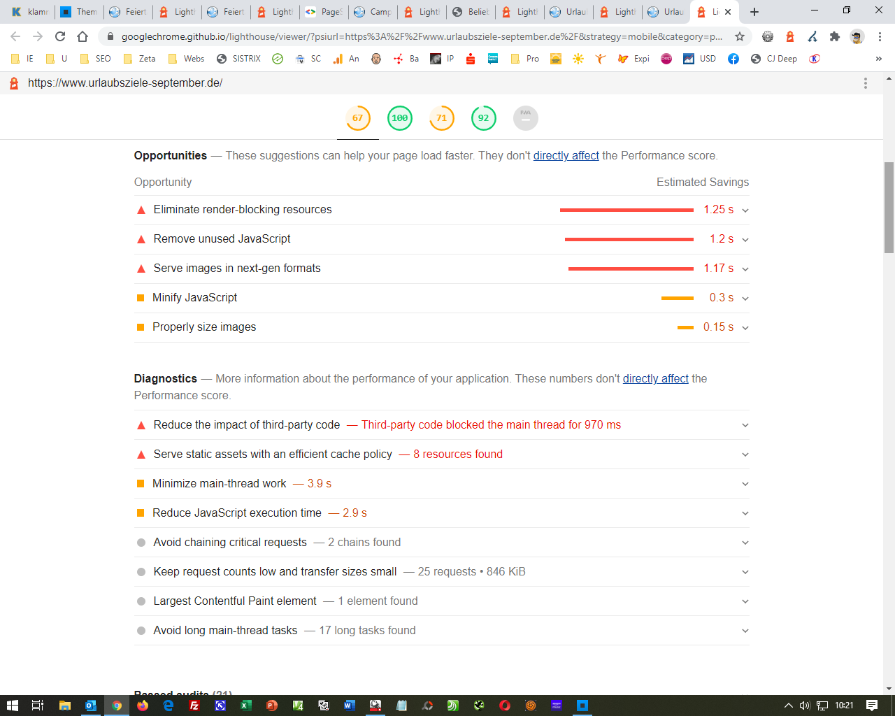

    Für Ihre Website https://www.urlaubsziele-september.de/ bekomme ich bei Tests für Desktop eine 98 und Mobil eine 72. Das sind, mit Verlaub gesagt, gute Werte. Vergleichen Sie das ruhig mal mit anderen Webseiten, auch gerne von großen Unternehmen.
    Falls Google Seiten mit AdSense als langsam bewertet (kann Sein, dass ich Sie da falsch verstanden habe), kann ich denen auch nicht helfen. AdSense ist ja deren Service ;)
  • Haha, Google meckert, dass Code von Drittanbietern (Google selbst) den Hauptthread blockiert ;)

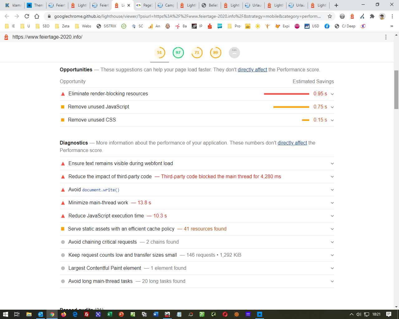

  • also unsere Seite kommt auf 91 Mobil und 100 Desktop. Standard-Zeta-Seite, Lediglich über die .htaccess etwas getunt.
  • Hanabi mobil hatten wir schon wesentlich bessere Werte, bevor deren Tests geändert wurden. Kannst Du sagen, was genau du in der htaccess getuned hast?
  • Hallo Stefan,
    ich habe den entsprechenden Abschnitt mal rangehangen. Dazu kommt dann noch die eigentliche Firewall von https://perishablepress.com/6g/

    die 72 für die urlaubsziele-september.de sind natürlich gut, aber das ist natürlich auch eine Seite die praktisch fast nur aus Text besteht.
    Sobald man da ein bisschen was reinpackt, fällt man da schnell unter die 50. Deshalb wäre es natürlich klasse, wenn ihr so eine Seite irgendwie in den Bereich von 85 kriegen könntet:) die 91 von Hanabi sind natürlich ein Traum!!!
    Ich stimme Dir aber auch vollkommen zu, dass es ein Witz ist, wenn Google einerseits Geschwindigkeit fordert und andererseits Adsense eine starke Bremse istX(
    Ich werde da beim Adsense Support nochmal nachfragen wie die sich dass den so vorstellen. Bringen wird das aber wohl nicht viel :(

    bei dem Adsense-Problem solltest Du mal in Chrome auf die Entwicklertools gehen (F12). Insgesamt werden auf https://www.urlaubsziele-september.de 4 Fehler angezeigt, ich fange mal an mit:
    Uncaught Nmessage: "adsbygoogle.push() error: Only one 'enable_page_level_ads' allowed per page."name: "TagError"pbr: truestack: "TagError: adsbygoogle.push() error: Only one 'enable_page_level_ads' allowed per page.↵    at Kl (https://pagead2.googlesyndication.com/pagead/js/adsbygoogle.js:206:299)↵    at Jl (https://pagead2.googlesyndication.com/pagead/js/adsbygoogle.js:204:373)↵    at Sl (https://pagead2.googlesyndication.com/pagead/js/adsbygoogle.js:213:480)↵    at b (https://pagead2.googlesyndication.com/pagead/js/adsbygoogle.js:214:36)↵    at Tl (https://pagead2.googlesyndication.com/pagead/js/adsbygoogle.js:214:173)↵    at Zl (https://pagead2.googlesyndication.com/pagead/js/adsbygoogle.js:221:298)↵    at Ul (https://pagead2.googlesyndication.com/pagead/js/adsbygoogle.js:218:427)↵    at https://pagead2.googlesyndication.com/pagead/js/adsbygoogle.js:215:45↵    at he.n.ga (https://pagead2.googlesyndication.com/pagead/js/adsbygoogle.js:62:294)↵    at ve (https://pagead2.googlesyndication.com/pagead/js/adsbygoogle.js:71:357)"__proto__: Errorconstructor: ƒ N(a)__proto__: Object
    ads:1 Failed to load resource: the server responded with a status of 403 ()
    Im Seitenquelltext zeigt sich dann tatsächlich, dass zweimal auf die adsbygoogle.js zurückgegriffen wird. Eventuell resultieren die anderen Fehler (403-forbidden) sogar direkt daraus.
    Die Werte für unsere Seite resultieren daraus, dass alle häufig von Google besuchten Seiten keine externen Inhalte haben, womit der Prozeß, Daten von einem anderen Server holen zu müssen, entfällt. Der Rest ist reine Berechnung von Google. In dem Moment, in dem ich via .htaccess ein Ablaufdatum für einen Dateityp festlege, erkennt Google, dass dieser Dateityp nicht bei jeder Anzeige der Seite neu geladen werden muss und gibt mir dafür einen Bonuspunkt, selbst wenn das Ablaufdatum "0 seconds" beträgt.
    Geschwindigkeit geht also nicht nur über die Seite und den Seitenquelltext, sondern vor allem über die Serverkonfiguration.
