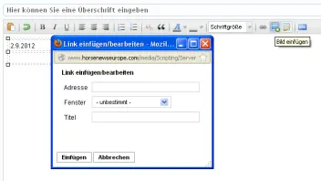

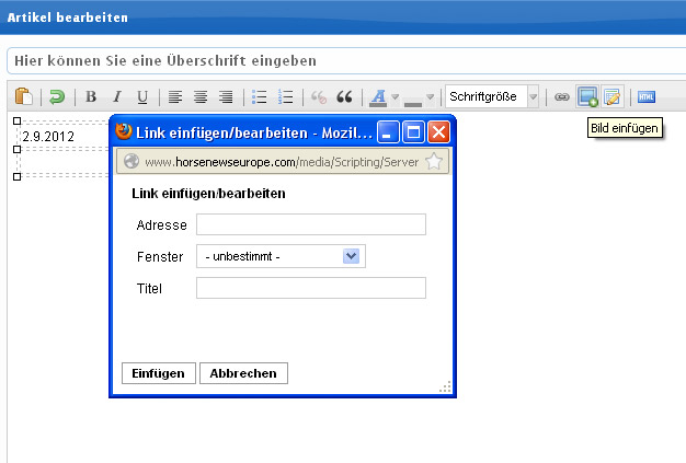

  • Mir ist noch was anderes aufgefallen.
    Wenn ich einen Link auf eine interne oder externe Seite einfügen möchte kommt folgendes Fenster - siehe Anhang. Wie muss ich vorgehen? Kann mich jemand unterstützen - vielen Dank.

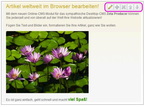

    einen bestehenden Artikel im Online-CMS kannst du ändern, wenn du in der Werkzeugleiste auf den Bleistift klickst (siehe angehängtes Bild).
    Beim einfügen eines Links musst du bei Adresse die Adresse internen oder externen Seite eingeben wie z. B. http://www.meineadresse.ch/bilder
    Bei Fenster kannst du sagen wo dann der Link geöffnet werden soll (im selben oder in einem neuen Fenster).
    Bei Titel, kannst du einen internen Namen für den Link vergeben.

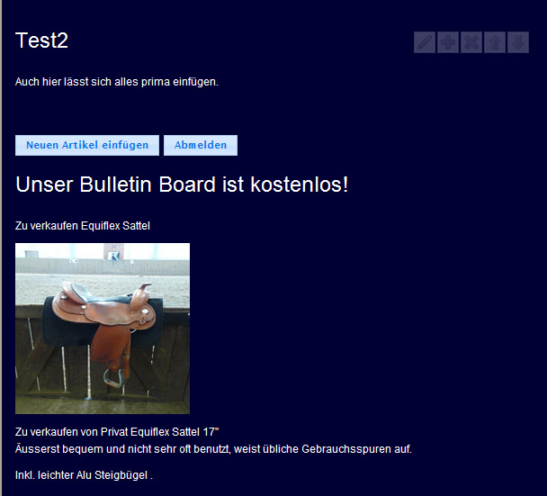

    Als Anhang übermittle ich Ihnen ein Printscreen, wie es bei mir aussieht. Bei bestehenden Artikeln erscheint keine Auswahl an Bleistift usw. Habe mich normal mit dem admin eingeloggt. Dieses Kennwort änderte ich zuvor, doch als ich es online eingab, nahm er es nicht an. An was könnte dies liegen? Arbeite mit ZP10.

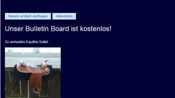

  • Vielleicht habe ich meine letzteFragestellung etwas irritierend gestellt. Wie kann ich den Artikel mit dem Foto vom Sattel editieren?

    Ein neuer Artikel lässt sich online nicht einfügen, ohne ich zuvor im ZP Website Layout - Online Artikel / Online CMS - einfüge. Ist dies richtig? Und die oben abgebildeten Balken mit "Seite bearbeiten" "Abmelden" erscheinen die immer oder lässt sich dies etwas feiner, etwas weniger prägnant darstellen?

    jeder Seite, die man im Online-CMS editieren können soll, muss ein Artikel "Online-CMS" hinzugefügt werden.
    Die Buttons zum Editieren und Logout erscheinen natürlich nur, wenn man über ?edit angemeldet ist. Andere Besucher sehen diese selbstverständlich nicht.

    das Online CMS kann bestehende Artikel nicht bearbeiten. Nur Artikel, die auch mit dem Online CMS angelegt wurden.
