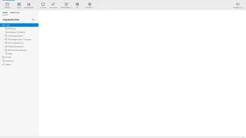

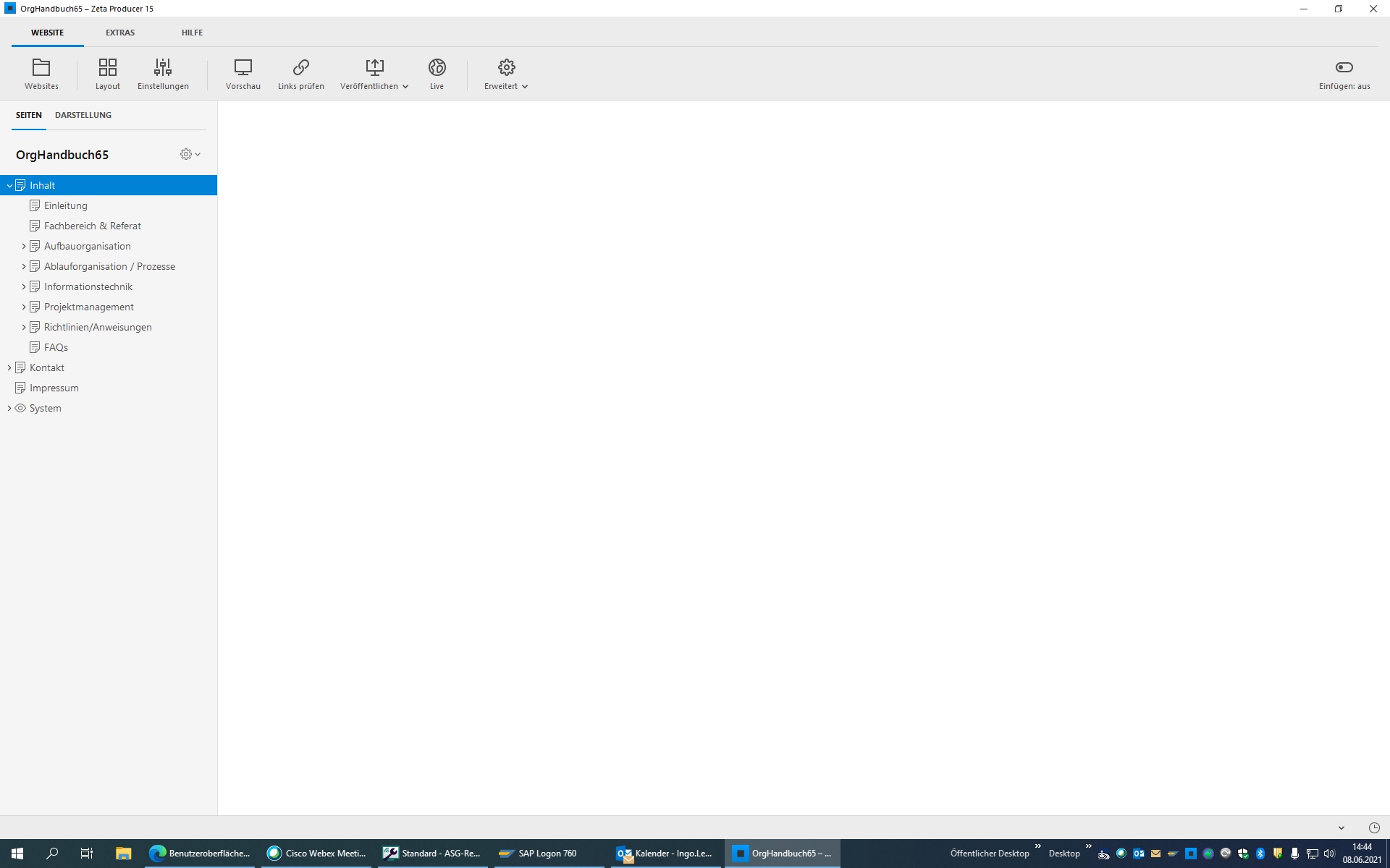

  • Sehen Sie in der Windows-Ereignisanzeige noch Abstürze des CefSharp.BrowserSubprocess.exe o.Ä.? Wie stellt sich das "keine Edit Objekte sichtbar Cursor=Kreis" genau dar, können Sie da einen Screenshot hier anhängen? Ich würde ZP dann auch mal neu installieren, kann ja durchaus sein, dass die Installation wg. der vorherigen Recht unvollständig ist.
  • Danke. Im Screenshot unten rechts das Uhren-Icon deutet meist darauf hin, dass ZP mit unserem Backend kommuniziert um z.B. Online-Updates zu laden. Kann sein, dass dies durch eine Firewall oder auch wg. der Rechte nicht ordentlich läuft.

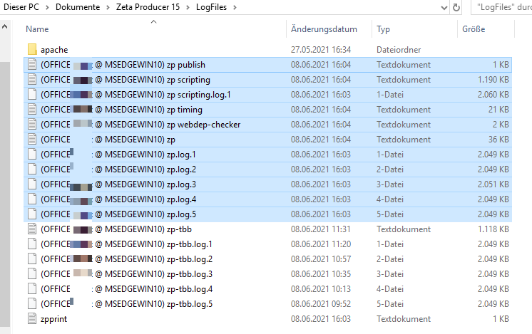

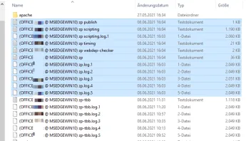

  • TBB ist nur unser Hintergrundprozess (das Tray Icon). Das hilft uns nichts. Das ZIP enthält keine Protokolle des Programms selbst.
  • Wenn ich die Protokollierung aktiviere, ZP neu starte und dann im Seitenbaum mal auf unterschiedliche Seiten wechsle (damit was passiert, das protokolliert werden kann), dann sieht der Inhalt des Ordners "logfiles" bei mir so aus (da ist mehr drin, als nur TBB-Dateien):
    (die blau markierten sind die Protokolle vom Hauptprogramm, die uns ggf. weiterhelfen)
  • Ja, aber auf allen 3 Plätzen. Gibt nur bei einem ein Problem.
    Im Protokoll steht auch nichts weiter drin, bis auf geblockte ICMP Out an unseren Domain Controller
