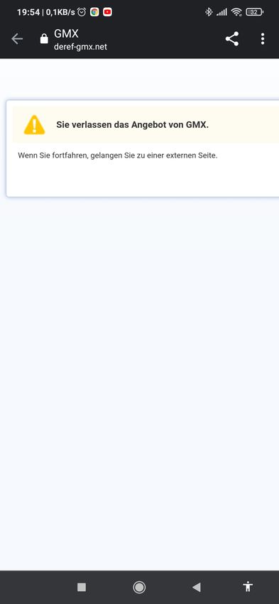

  • mich würde interessieren, weshalb man eine Weiterleitungsmeldung von GMX angezeigt bekommt, wenn man die Website aufruft (siehe Screenshot).
    Das liegt nur an dem Link, den sie hier eingegeben hat.
    im Artikel #9 wenn man dort auf die Web Adresse klickt kommt eine Meldung das man das Angebot von GMX verlässt.
    Gruß Maik
    Win 11

  • Hallo Gudrun,
    weiter oben in einem Beitrag von Dir hast du einen Link eingetragen der eine Weiterleitung von GMX beinhaltet. Das ist der Artikel Nr. #9.
    Deshalb kam auch von einem anderen User die Frage nach diesen Link.

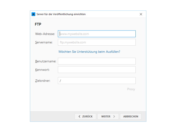

    Weiter helfen würde jetzt vielleicht mal ein Screenshot von deinen FTP Zugangsdaten.
    Weil wenn ich das richtig sehe ist in einem Beitrag von dir weiter oben schon ein Fehler drin.
    Das Fenster sieht so aus:
  • Stefan S Hallo! Danke für die Information! Im Nachhinein ist mir das dann auch aufgefallen, das der Link im Beitrag so aufgeführt war.
    Omrun: Was genau hast du denn beim Zeta Producer unter "Zielverzeichnis" eingetragen? Wie von masch schon angemerkt, wäre es hilfreich, wenn du einen Screenshot von deinen FTP Zugangsdaten hier veröffentlichst.

  • was mich einwenig stört ist, warum bei Servername die Web Adresse rein soll. Ich habe zwei Hosting Anbieter bei beiden muss ich ftp. und die Adresse eingeben und nicht mit www.
    Das ist bei unterschiedlichen Providern unterschiedlich gehandhabt. Das kann durchaus richtig sein. Wir kommen hier aber nur weiter, wenn wir mal einen Screenshot der FTP-Einstellungen sehen können. Alternativ, ein Premium-Support-Ticket  nutzen.

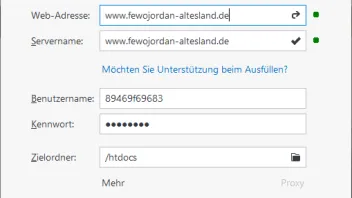

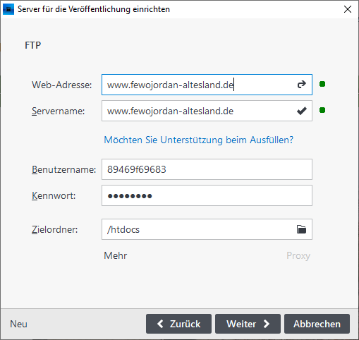

  • So, da ist mein Screenshot. Und damit war bis vor Kurzem meine Seite problemlos nach Änderungen zu öffnen. Zu Ihrer Information:
    Ich habe gestern mit dem Goneo Kundenservice per Tel. lange mehrere Versuche zum Veröffentlichen gestartet, auch mit Hilfe von File Zilla. Das Ergebnis war, dass er bei ihm alles ankommt, aber ich trotzdem nicht veröffentlichen konnte. Als Möglichkeit einer Störung nannte er einen vorhandenen Virenscanner oder ein Routerproblem. Ansonsten sah er nur die Möglichkeit, einen EDV-Fachmann zu beauftragen.
    Zur Kenntnis nun noch für Sie: Ich habe mit meinem Mann zusammen ein gemeinsames Microsoft Konto und er hat auf seinem Rechner zwei Browser, Firefox und Google Chrome. Ich habe nur Firefox. Wir haben auf meinem Rechner unter Windows/Einstellungen/Update/Sicherheit geschaut: alles grün.
    Mein Mann hatte in der Tat noch einen Virenscanner, alter Vertrag, auf seinem Rechner. Den hat er vorhin deinstalliert. Er hat auch Windows 10.
    Ich habe danach 3 Mal FTP neu getestet und bekam diese Meldungen:
    - Cannot send command to the server because the response for previous one was not received.
    - Timeout exceeded while waiting for server response. The server was probably unable to establish the active mode data connection.
    - Failed to establish connection, 425.
    So, mehr weiß ich nicht. Auch nicht, was mir GMX mitgeteilt wurde.
    Ich danke für ihre Mühe bisher.
    Gudrun
    Gudrun
  • Ich komme mal auf den Screenshot in Beitrag #20 zurück sowie den Fehlercode 425.
    Der HTTP-Fehler 425 bedeutet ja eine nicht vollständig hergestellte TLS-Verbindung. Dieser Fehler kann nur bei SFTP oder FTP über SSL auftreten, nicht aber beim einfachen FTP, da dort keine Verschlüsselung vorhanden ist. Es wäre also zunächst einmal ein anderes Protokoll zu wählen.
    Wenn man dann FTP mit SSL verwendet, sollte der Hinweis unter https://wiki.goneo.de/ftp-ssl-filezilla beachtet werden zum Servernamen. Hier wird ausdrücklich empfohlen, den Servernamen entsprechend Zugangsdaten und nicht die Webadresse zu verwenden. Bei Verwendung der Webadresse kommt es laut verlinkter Beschreibung zu einem ungültigen Zertifikat, das man in Filezilla manuell bestätigen kann. Ich bin mir aber nicht sicher, ob dies auch unter Zeta möglich ist.
  • Der Fehler 425, der beim Veröffentlichen auftritt ist kein HTTP-Fehler, sondern ein FTP-Fehler. Ursache ist oft ein nicht zur Firewall passend eingestellter Passiv-Modus. Aber wie gesagt > Premium-Support-Ticket
