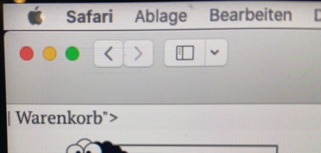

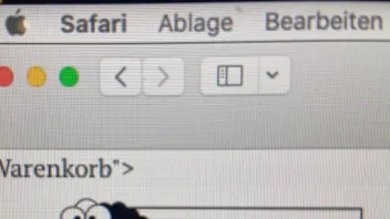

• Eine schönen guten Tag in die Runde,
    lege ich ein Produkt in meinem Warenkorb, erscheint mir oben link's oberhalb des Logos Das Wort "WARENKORB" ich benutze 16.4.0 Business.
    Stört mich zwar nicht schaut halt nicht gut aus. Die funktionalität ist nicht beeinträchtig.

    Lassen Sie mich raten: Sie haben im Menü (Seitennamen) "Warenkorb" ein Icon hinterlegt?!
    z. B. <i class="fa  fa-cart-arrow-down fr-deletable">&nbsp;</i> Warenkorb
    Dann passiert das aktuell auf der Warenkorbseite, sowie allen anderen Seiten, wo ein Icon im Seitennamen hinterlegt ist. Das muss sich ZP anschauen.

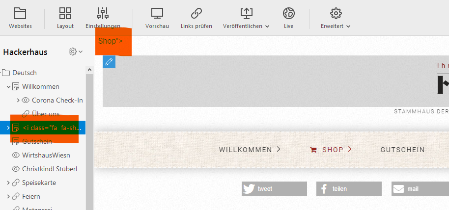

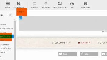

    Da hier das Thema noch offen ist: Seit dem Update 16.4. tritt das Problem überall auf. Da spielt das Layout (meiner Erfahrung nach, die Layouts die ich verwende) auch keine Rolle. Ich hatte den Icon-Quellcode erst entfernt, weil ich hier auf Antworten wartete. Und dann ist das wohl untergegangen. Aber ich setze die Icons jetzt wieder.
    Anbei der Screenshot.
    Dabei spielt es keine Rolle ob Icon- oder andere Quellcodes in denen "Anführungszeichen" gesetzt werden.
    FALSCHER CODE:
    <i class="fa  fa-shopping-cart fr-deletable">&nbsp;</i> Shop
    einfach die " mit ' ersetzen. Dann ist die Fehlerquelle im Head weg.
    RICHTIGER CODE:
    <i class='fa  fa-shopping-cart fr-deletable'>&nbsp;</i> Shop
    Das Gleiche auch bei eingesetzten #attributen().

  • Hallo Mi Clappi,
    ja was soll ich sagen.... 1000 Dank.
    Deine perfekte Informationen bzw. Anleitung hat ohne Proble funktioniert.
