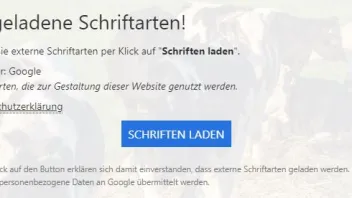

  • Google Fonts am besten auf dem eigenen Server installieren, wie funktioniert das?
    Habe jetzt von Producer 15.0 auf 16.0 upgedatet, damit das Problem gelöst wird. Stimmt das?
    Kann mir jemand weiter helfen? Sind schon 2 Abmahnungen von 170 €gekommen
    DANKE für jede Antwort :thumbup: :(
    Habe die 15.0 Version in 16.0 Version konvertiert, reicht das aus?
  • Habe aber das Update von 16.0 extra deswegen gekauft

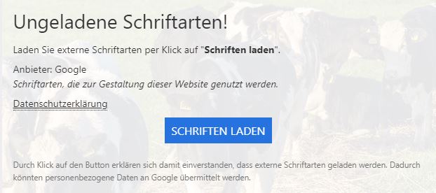

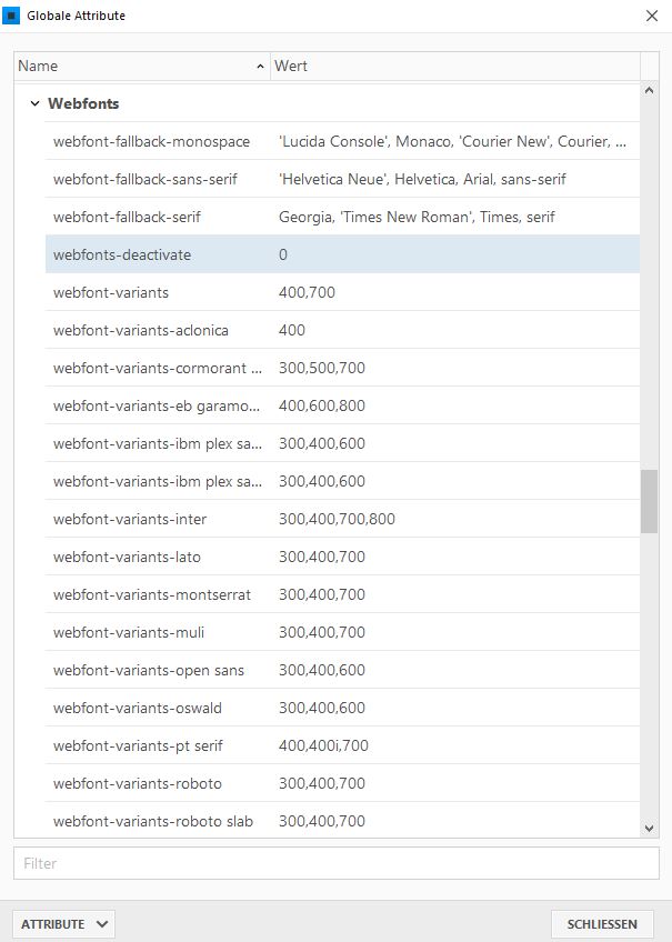

    Ja, das ist ja auch gut. Die aktuelle 16er Version, die Sie mit jeder 16er Lizenz nutzen dürfen, ist halt die 16.5 und die sollten Sie (falls nicht eh schon) auch installieren. Danach dann sicherstellen, dass im Projekt das Widget "Cookie-Consent" entsprechend eingefügt wurde.

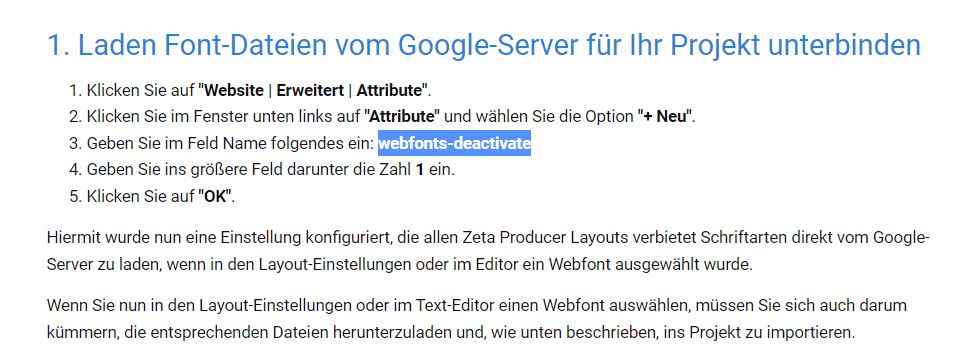

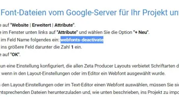

  • Es muss keine 1 rein. Wenn keine 1 drin ist, zeigt der Cookie-Consent die Warnung betr. Schrift an und der Besucher kann auf Wunsch die Schrift laden und somit ggf. eine schönere Website sehen.
    Wenn eine 1 drin steht, werden Webfonts generell nicht geladen, es wird keine Warnung angezeigt und der Kunde kann auch keine Schrift auf Wunsch nachladen.
  • Kann ich also alle Schriftarten jetzt noch benutzen die ich vorher hatte? Bei einigen Webseiten ist eine 0 drin
    Mit Version 16 ist das ohne "Google-Fonts" Warnung möglch ohne das ich Ärger bekomme, oder darf ich jetzt nur die paar Schriften nehmen?
    Mit der eigenen Schriftenserver versteh ich nicht, da ich kein Profi bin!
    Ich setze gerade sämtliche Texte auf ARIAL um :(
    Habt ihr eine möglichkeit mal von mir eine Webseite zu testen ob es da noch Probleme gibt?
  • Hallo, ja, wenn sie das Widget Cookie-Consent einsetzen, können Sie sämtliche Schriftarten nutzen, weil diese nicht ungefragt geladen werden. Um Ihre Website zu testen, existieren einige „Google Font checker“ im Web. Nutzen Sie diese, wir können das nicht für Sie tun.

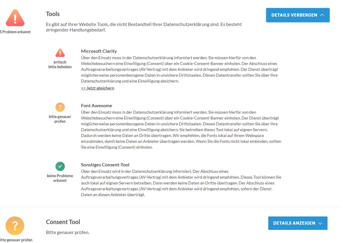

    da gibt es noch etwas

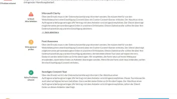

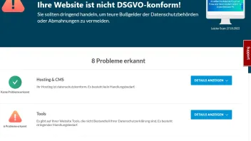

    Microsoft Clarity
    kann ich im Cookie-Consent nicht finden. Wenn ich so ein google-fonts-scanner -Tool wie z.B.
    https://docs.zeta-producer.com/widerrufsbutton.html
    durchlaufen lasse, bekomme ich immer diese Microsoft Clarity als "Gefählich" angezeigt weil der auch IP-Adrssen weiter geben soll.
    Könntest Du mir dazu auch etwas sagen?

  • Ich vermute mal, der Scanner ist schlecht gemacht. FontAwesome nutzen wir, aber nur als selbst gehosteten Font. Clarity nutzen wir nicht, mehr kann ich aber nur sagen, wenn Sie mir die Webadresse nennen, damit ich mir die Seite mal ansehen kann.
  • ich schließe mich der Meinung von Stefan an: Der Scanner ist unzulänglich und liefert auch für unsere Webseite Clarity als kritisches Problem aus.

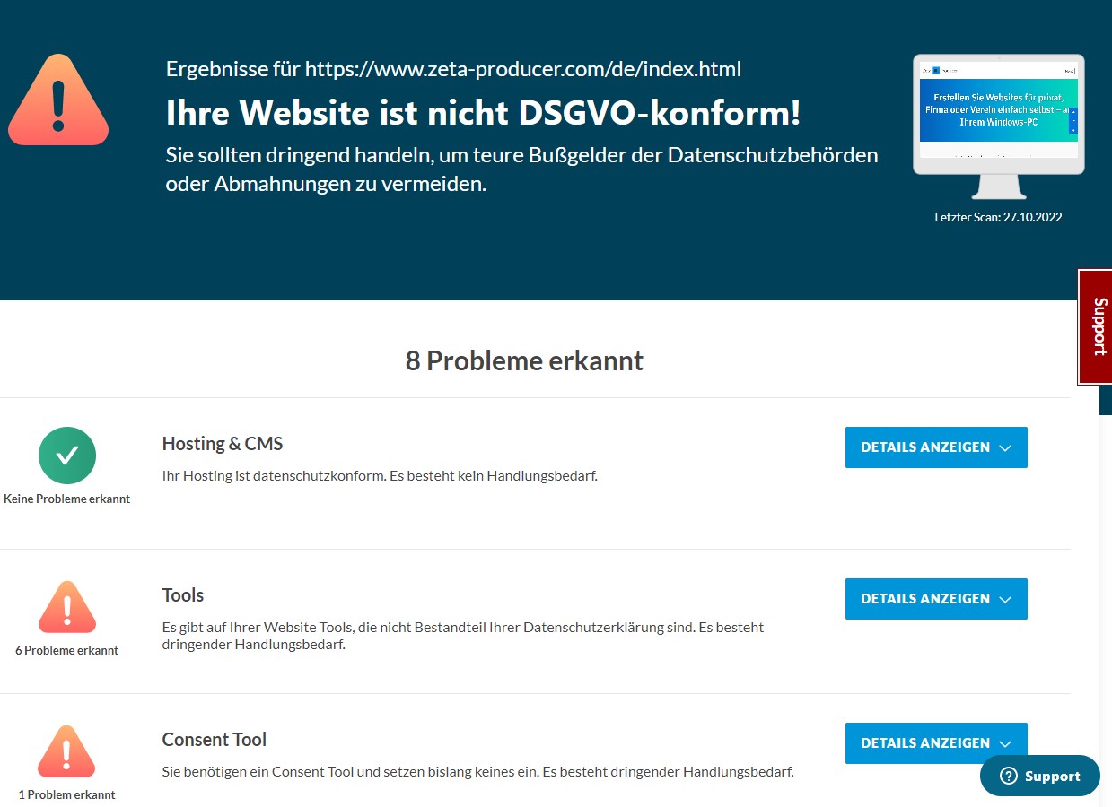

    Schaun sie mal was die zu ihrer Webseite sagen.. .
  • Das Tool von eRecht24 gibt im Ergebnis der Analyse (https://www.e-recht24.de/websitescanner…5Gty441UKj15sqr) der Website der ZP-Entwickler an, man habe keine Datenschutzerklärung finden können.
    Auf der Website der ZP-Entwicker heißt der Link zur Datenschutzerklärung "Datenschutz", die Überschrift der Seite lautet "Datenschutzerklärung".
    Diesbezüglich ist zumindest ein Defizit des Online-Tools auszumachen.
    Des Weiteren wird im Ergebnis angezeigt, es würden diverse Google-Dienste genutzt. Bezüglich Google Analytics zeigt ein Analyse-Tool eines anderen Anbieters (https://checkgoogleanalytics.psi.uni-bamberg.de/scan/result/?u…a-producer.com/) aber an, dass dies mit IP-Anonymisierung geschieht.
    Ob und welchen Sinn das Tool von eRecht24 macht, mag ich daher nicht beurteilen.
    Mir ist im Nachhinein allerdings aufgefallen, dass auf der Website von ZP kein Button angezeigt wird, der auf das "Cookie-Consent" verweist und das im Bereich "Blog" im unteren Bereich ein "Cookie-Hinweis" angezeigt wird.
    Bleib(t) gesund!
    Beste Grüße Jörg
  • Datenschutzerklärung "Datenschutz", die Überschrift der Seite lautet "Datenschutzerklärung". - ist das nicht egal wie man die Seite nennt?
  • Tools
    Es gibt auf Ihrer Website Tools, die nicht Bestandteil Ihrer Datenschutzerklärung sind. Es besteht dringender Handlungsbedarf. kritisch
    bitte beheben
    Microsoft Clarity
    Über den Einsatz muss in der Datenschutzerklärung informiert werden. Sie müssen hierfür von den Websitebesuchern eine Einwilligung (Consent) über ein Cookie-Consent-Banner einholen. Der Abschluss eines Auftragsverarbeitungsvertrages (AV-Vertrag) mit dem Anbieter wird dringend empfohlen. Der Dienst überträgt möglicherweise personenbezogene Daten in unsichere Drittstaaten. Diesen Datentransfer sollten Sie über Ihre Datenschutzerklärung und eine Einwilligung absichern.
    Das steht bei mir als Fehler auf allen Seiten, was soll das sein - kenne ich nicht, kann man das noch in das Cookie Tool einbauen ?
    Flusskreuzfahrten - legere Reisen auf den Flüssen der Welt. (flusskreuzfahrtbuero.de)
  • Hallo nemessis,
    meines Erachtens ist es egal.
    Ich bezog mich allerdings darauf, dass dies für das Tool von eRecht24 möglicherweise ein Problem darstellte, weil in dessen Analyse-Ergebnis ja angezeigt wurde, es sei keine Datenschutz-Seite gefunden worden.
    (Weshalb das so ist, kann ich nicht beurteilen, denn eine Seite mit Datenschutzhinweisen ist auf der Website der ZP-Entwickler selbstverständlich vorhanden.)
    Wortlaut eRecht24-Analyseergebnis: "Wir konnten keine Datenschutzerklärung finden. Ihre Website ist abmahngefährdet."
    Den Weblink der Analyse hatte ich in meinem vorherigen Beitrag angegeben.
    Eine Kritik an der Website von ZP war es also meinerseits nicht, falls das von dir missverstanden wurde.
    Bleib(t) gesund!
    Beste Grüße Jörg
  • "Der Abschluss eines Auftragsverarbeitungsvertrages (AV-Vertrag) mit dem Anbieter wird dringend empfohlen."
    Gemeint ist wohl so etwas in Verbindung mit Website/Webhosting: https://www.ionos.de/hilfe/datensch…gsverarbeitung/
    Das erfolgt i.d.R. also zwischen dem Webhoster und dem Kunden. Insofern lässt sich da wahrscheinlich nichts im Widget "Cookie-Consenst" einstellen, weil es dafür auch nicht geeignet ist.
    Bleib(t) gesund!
    Beste Grüße Jörg

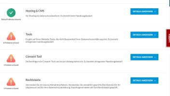

  • Es nervt echt, jetzt sagt das Tool:
    1 Problem erkannt
    Tools
    bitte beheben
    Microsoft Clarity
    das ist aber nicht von mir eingebaut worden und außerdem ist es noch im Cookie Tool zum TEST angehakt...

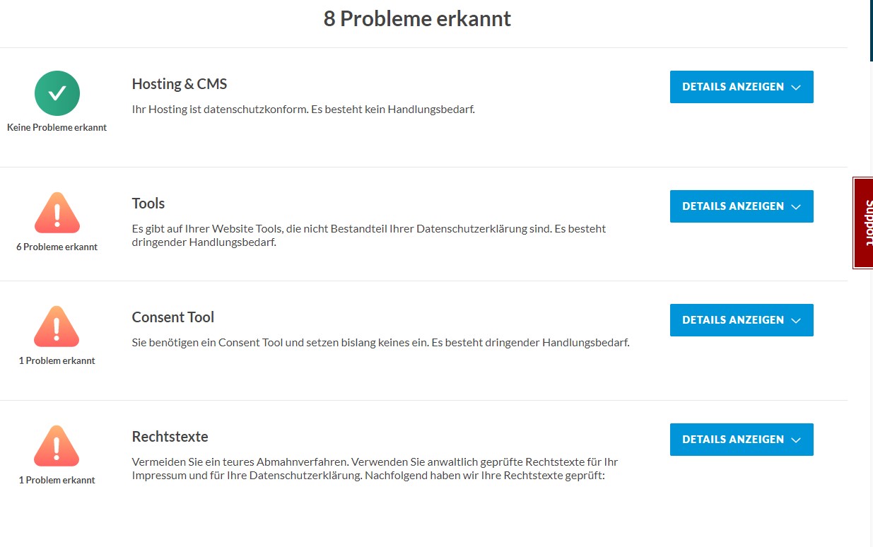

  • nemessis
    Den Punkt "Microsoft Clarity" sollten Sie einfach ignorieren.
    Warum das Tool von eRecht24 den Punkt immer zeigt, können wir nicht sagen.
    Auf Ihrer Website und auch bei Deerbrands ist das jedenfalls nicht eingebunden.
    Bitte den Dienst im Cookie-Consent deaktivieren.
    Was laut Tool bzgl. "YouTube" zu bemängeln ist, können wir nicht nachvollziehen.
    Das YouTube-Video wird nur geladen, wenn die Websitebesucher das Laden via Cookie-Consent einwilligen.
    Dass eRecht24 unser Cookie-Consent nicht kennt, ist wohl zu vernachlässigen.
    Für ein rechtssicheres Impressum und eine rechtssichere Datenschutzerklärung, sind Sie selbst verantwortlich.
    Es gibt hierfür ja viele Online-Generatoren oder Sie beauftragen ein Person, die sich damit auskennt.

  • Ja das meinte ich mit Microsoft Clarity, das ist anscheinend von Zeta auf den Vorlagen verwendet und nicht vom User eingebaut.
    Definitiv nicht. Ich wette auch, dass Sie da im Quelltext der Seite kein entsprechendes Script finden können.
    also ich bin nach wie vor der Ansicht, dass dieses Tool mitunter Warnhinweise "ausspuckt", die vollkommen unzutreffend sind. Deswegen lasse ich mich auch nicht "verrückt" machen von dessen Analyse-Ergebnissen und vertraue weiterhin auf den Zeta Producer, gleichfalls auf das Widget "Cookie-Consent".
