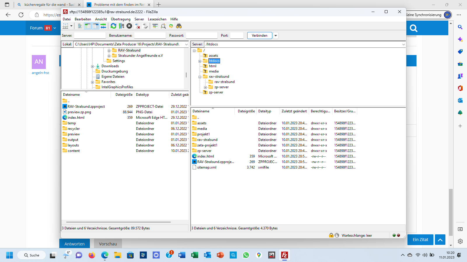

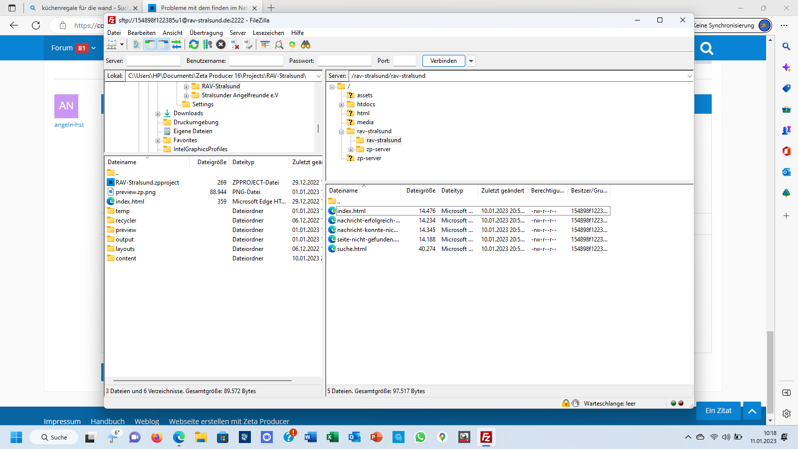

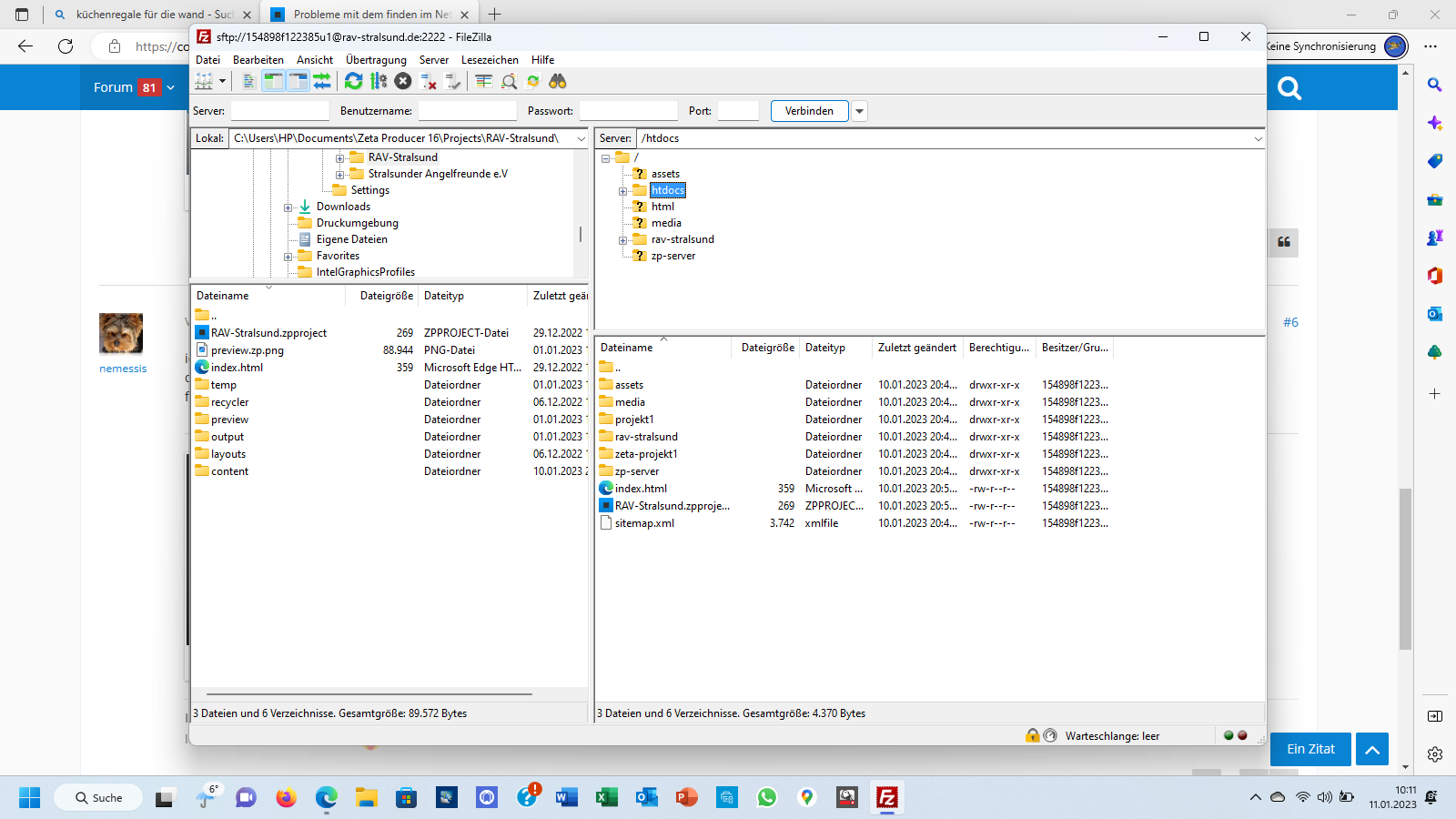

deine Seite liegt jetzt doppelt im Netz: https://rav-stralsund.de/ und https://www.rav-stralsund.de/rav-stralsund/ .
Du benötigst ein FTP-Programm wie zB: FileZilla um den Ordner rav-stralsund aus dem Hauptordner auf dem Webserver zu löschen.
Ich will da nicht noch was verkehrt machen. muss ich den blau markierten rauslöschen.

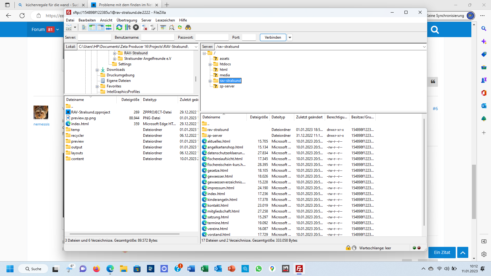

ich würde die 2 Ordner löschen:
den markierten und den darunter - zp-server
falls es falsch ist kannst du ja einfach neu - in den richtigen Ordner - veröffentlichen, denke ich aber nicht, weil sie ja beide nochmal darüber und darunter da sind..
die Komplette Seite liegt aber auf dem markierten, warum auch immer?
in den Ordner rav-stralsund ist auch Unterordner rav-stralsund.
die Index liegt auf beiden Odrner so wie auch auf htdocs
ich will da auch nichts falsch machen.

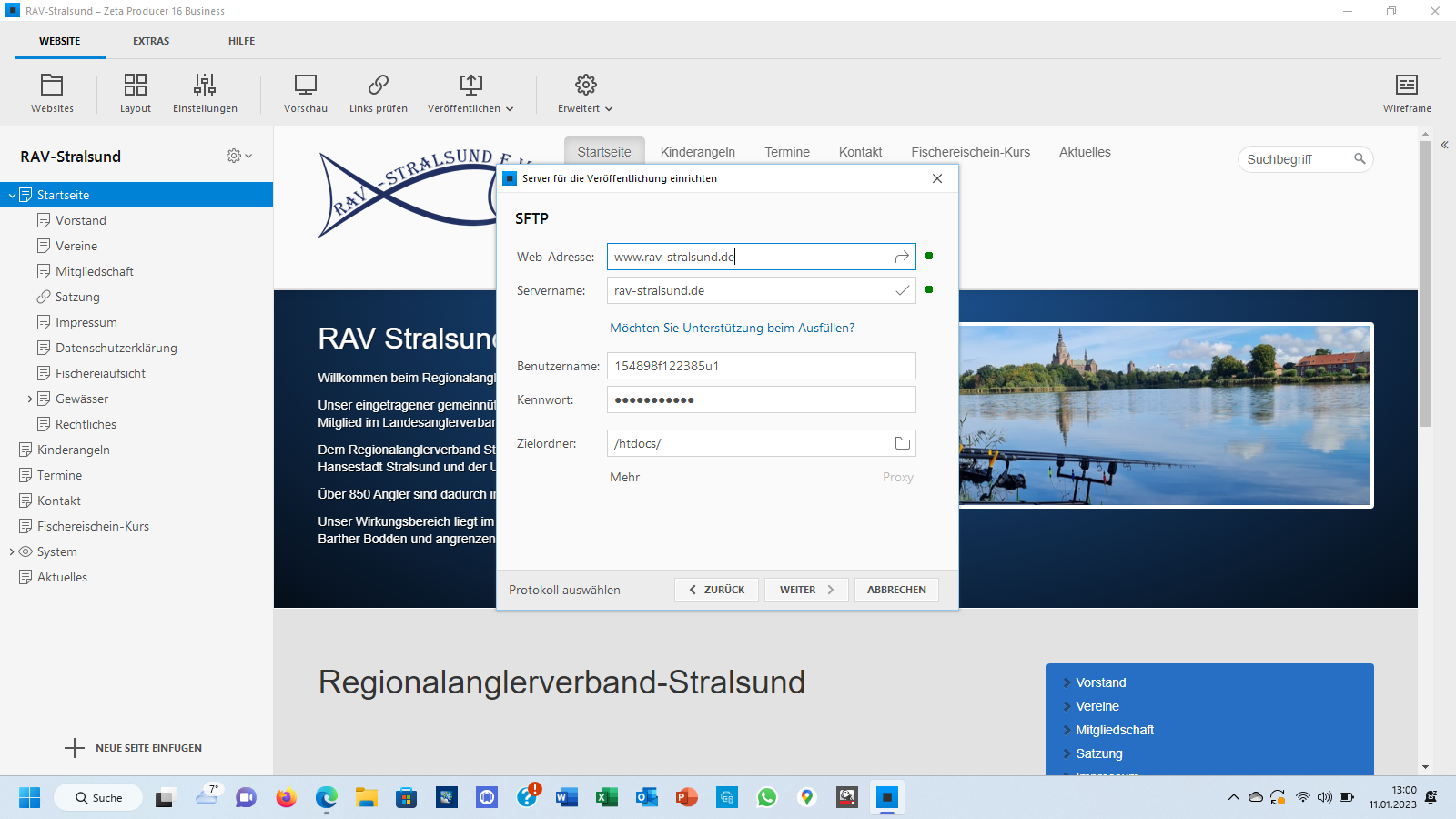

wie ist es in Zeta im Zielordner eingetragen? da wird es auch veröffentlicht.

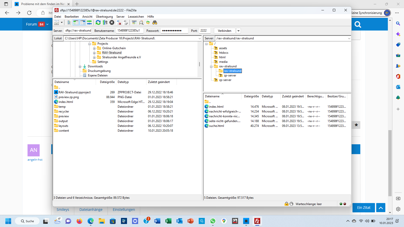

Nein deine Seite befindet sich noch immer mindestens doppelt im Netz: https://rav-stralsund.de/ und https://rav-stralsund.de/rav-stralsund/
Wenn ich mir die Screenshots ansehe ist da so einiges im Argen.
Rufe im Goneo-Kundencenter an und bitte darum alles auf Null zu setzten. Wenn du die an der Strippe hast erfrage gleich in welchen Ordner du veröffentlichen musst. Ich denke das sollte der Ordner /htdocs/ sein.
das hat aber nichts mit Zeta zu tun, das da etwas falsch übertragen wird
Nein das waren deine falschen Einträge als Zielordner.
Wenn ich htdocs eintrage kommt das raus

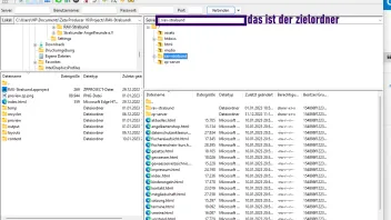

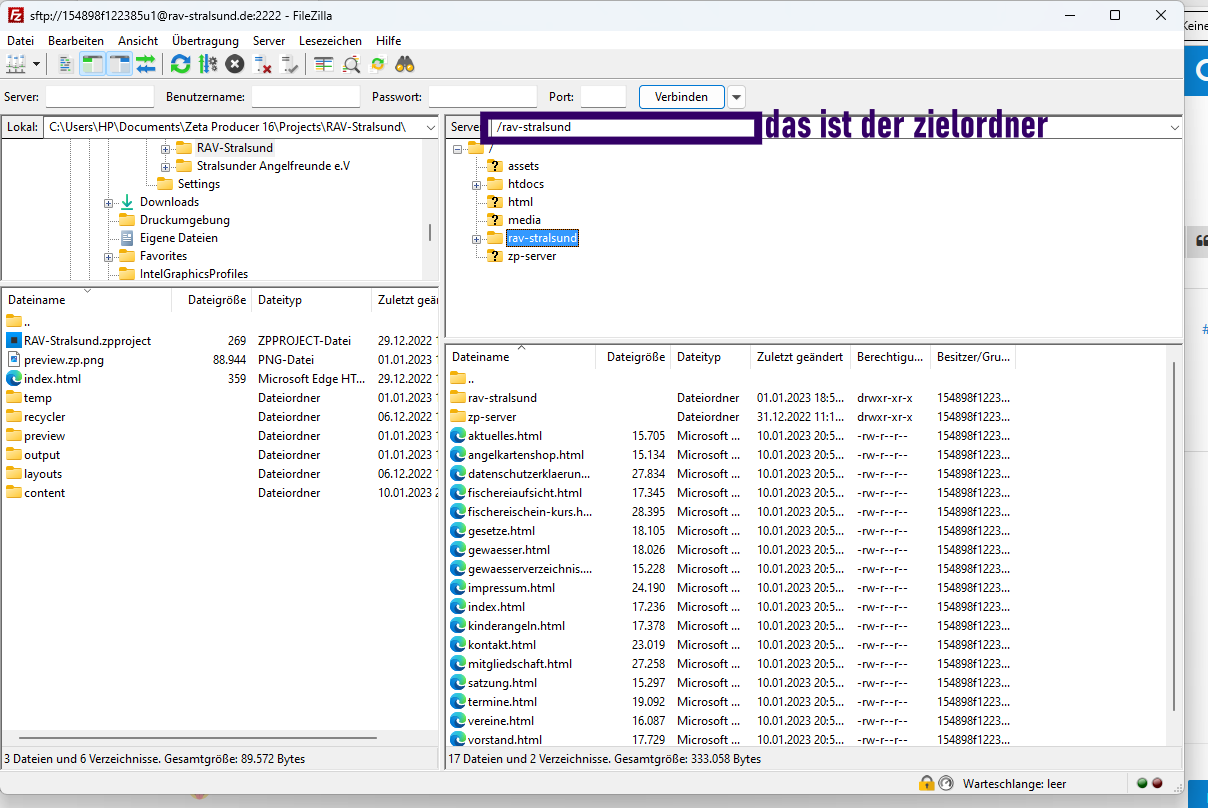

zielordner ist rav-stralsund - ich würde alles löschen - rav-stralsund als zielordner neu anlegen - in zeta zielordner rav-stralsund eintragen und alles neu veröffentlichen
achso der Domainname muss dann natürlich auch auf den Ordner eingestellt werden!

Da wird lediglich angezeigt welcher Ordner in FileZilla ausgewählt ist.
ja darum geht es doch sie hat in dem unteren blauen veröffentlicht und das stimmt nicht, es muss der obere Ordner sein.
goneo-Hilfe - Zeta Producer (FTP-Zugriff) konfigurieren - da geht wohl einiges anders als bei anderen Servern..

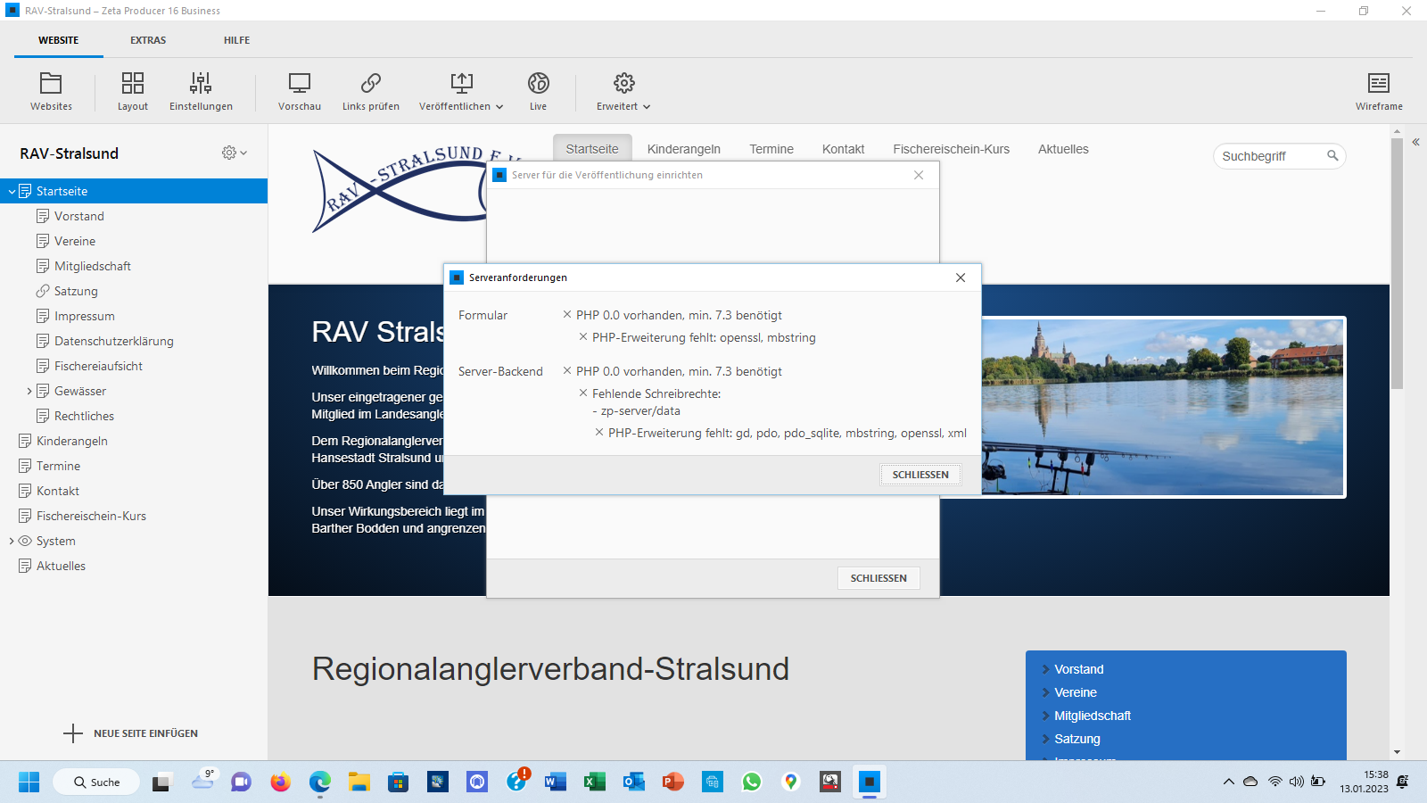

wenn ich /htdocs/ eintrage bekomme ich diese Meldung
Ich hatte ja oben geschrieben:
ZitatDen Screenshots oben entnehme ich ebenfalls das im Hauptordner Ordner und Dateien nicht mehr vorhanden sind welche für eine Ordnungsgemäße Funktion vermutlich notwendig sind.
Diese hast du wohl gelöscht oder überschrieben.
Deshalb:
ZitatRufe im Goneo-Kundencenter an und bitte darum alles auf Null zu setzten. Wenn du die an der Strippe hast erfrage gleich in welchen Ordner du veröffentlichen musst. Ich denke das sollte der Ordner /htdocs/ sein.
