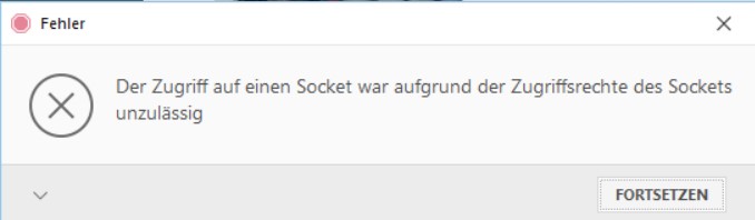

    Ich brauche Hilfe bei der Veröffentlichung meiner Seite. Da ich eine absolute Anfängerin in solch einem Thema bin, hoffe ich auf ein wenig "Welpenschutz".
    Es kommt immer zu diesem Fehler und dann wird wohl abgebrochen und es wird nicht alles hochgeladen.
    Wenn man dann die URL öffnet kommt "Forbidden You don't have permission to access this resource." auf einer mehr als weißen Seite.

    Bei der Einrichtung der Serverkonfiguration habe ich bei jedem Step auf "Test" geklickt und sie waren alle erfolgreich. Auch den Punkt "Serveranforderungen prüfen" kann ich erfolgreich abhaken.
    Die Fehlermeldung und den Bericht habe ich hier angeklemmt.

    willkommen im Forum. Die Fehlermeldung deutet darauf hin, dass in Deinem System etwas die Kommunikation blockiert. Welcher Virenscanner / Firewall wird verwendet? Gibt es in den Protokollen des Virenscanners und / oder der Firewall passend zum Zeitpunkt der Veröffentlichung irgendwelche Einträge?
    Wenn die Fehlermeldung beim Veröffentlichen wieder aufploppt, nutze bitte den Pfeil unten links in der Fehlermeldung, um den Fehler an den Support zu berichten (wird dann am Montag gelesen), oder poste die Fehlerdetails hier im Forum.
