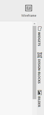

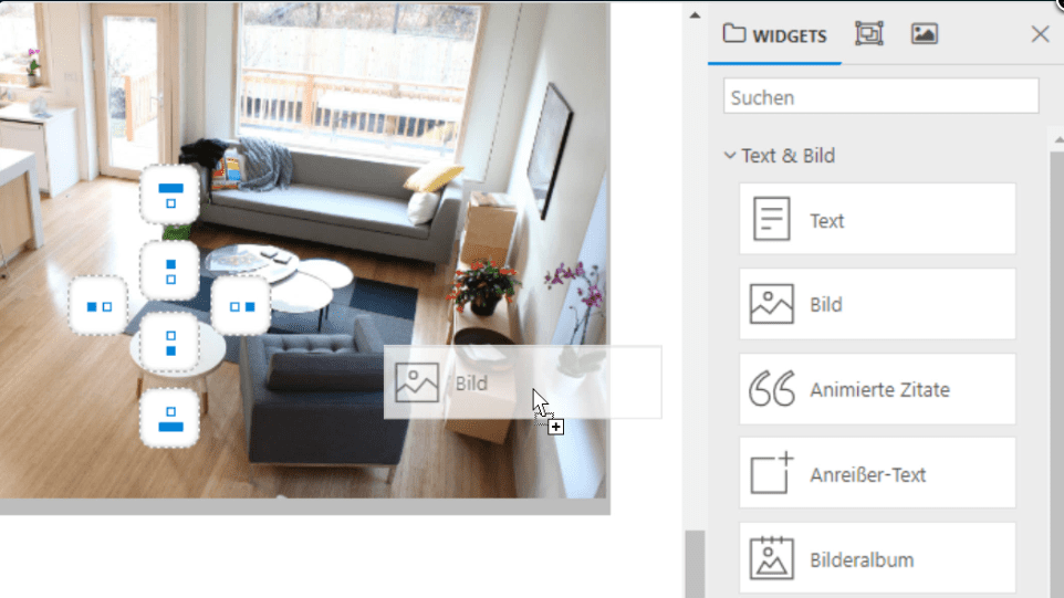

    Meinen Sie den Bereich rechts in dem Widgets, Photos und Design-Blöcke gelistet werden?
  • Also, den sieht man ja in Ihrem Screenshot, der ist also bereits "aktiviert".

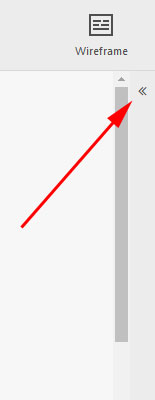

    Zum schließen klicken Sie im Bereich oben rechts auf das "X"-Icon. Dann wird ein schmaler Streifen mit einem Doppelpfeil-Icon (auch oben rechts) angezeigt, über das man den Bereich wieder anzeigen lassen kann. Alternativ dazu sollte auch STRG-W funktionieren.

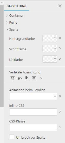

  • Wenn ich auf Darstellungs-Einstellungen klicke, dann geht das Fenster auf.
    Wenn ich oben rechts auf das "X"-Icon klicke, dann wird ein schmaler Streifen mit einem Doppelpfeil-Icon angezeigt.
    Mit Klick auf das Doppelpfeil-Icon wird der gesuchte Bereich angezeigt.

  • Sehr Interessant. Das Problem scheint mir hier zu sein, dass die Darstellung-Einstellungen den Sidebar-Bereich überlagern obwohl diese eigentlich nicht Bestandteil der Sidebar sind und dann steht man dumm da und sucht die Sidebar-Funktionen (Widgets etc.) die Lösung hier scheint mir zu sein, in der Sidebar einen vierten Tab „Darstellung“ einzuführen.
