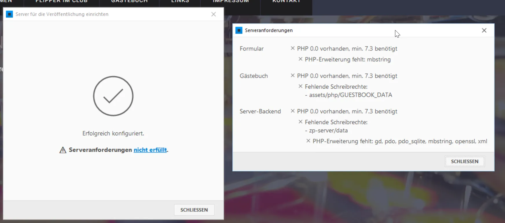

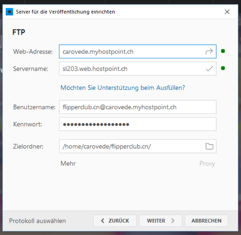

    Ich habe mit Zeta-Producer 16.7.0 Home eine Homepage erstellt und versuche diese nun auf meinem Testaccount bei Hostpoint zum Funktionieren zu bringen.

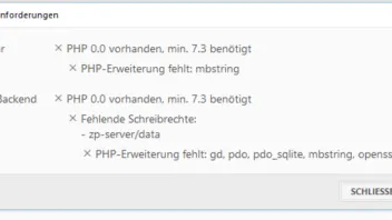

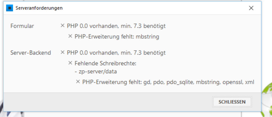

    Beim Konfigurieren des Uploads,
    erhalte ich folgende Meldung.
    Trotzdem kann dann die HP aber hochgeladen werden und ich erhalte dazu vom Zeta-Producer eine Meldung, dass der Upload erfolgreich war und hier eingesehen werden kann.

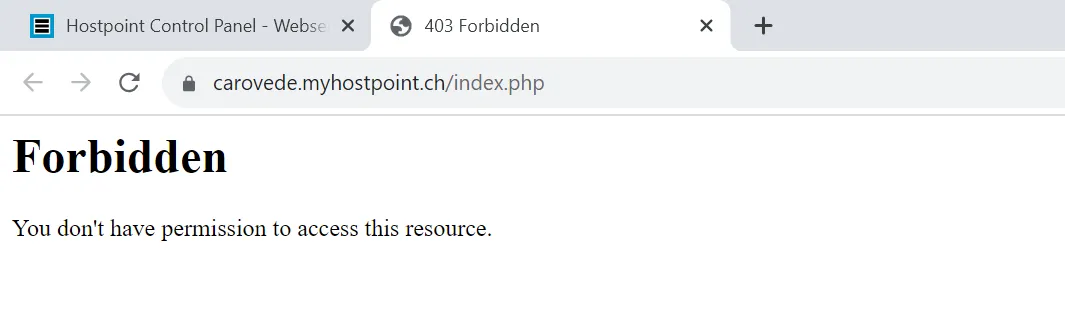

    Wenn ich diesen Link öffne, erscheint dann aber das im Browser:

  • Guten Morgen und willkommen im Forum,

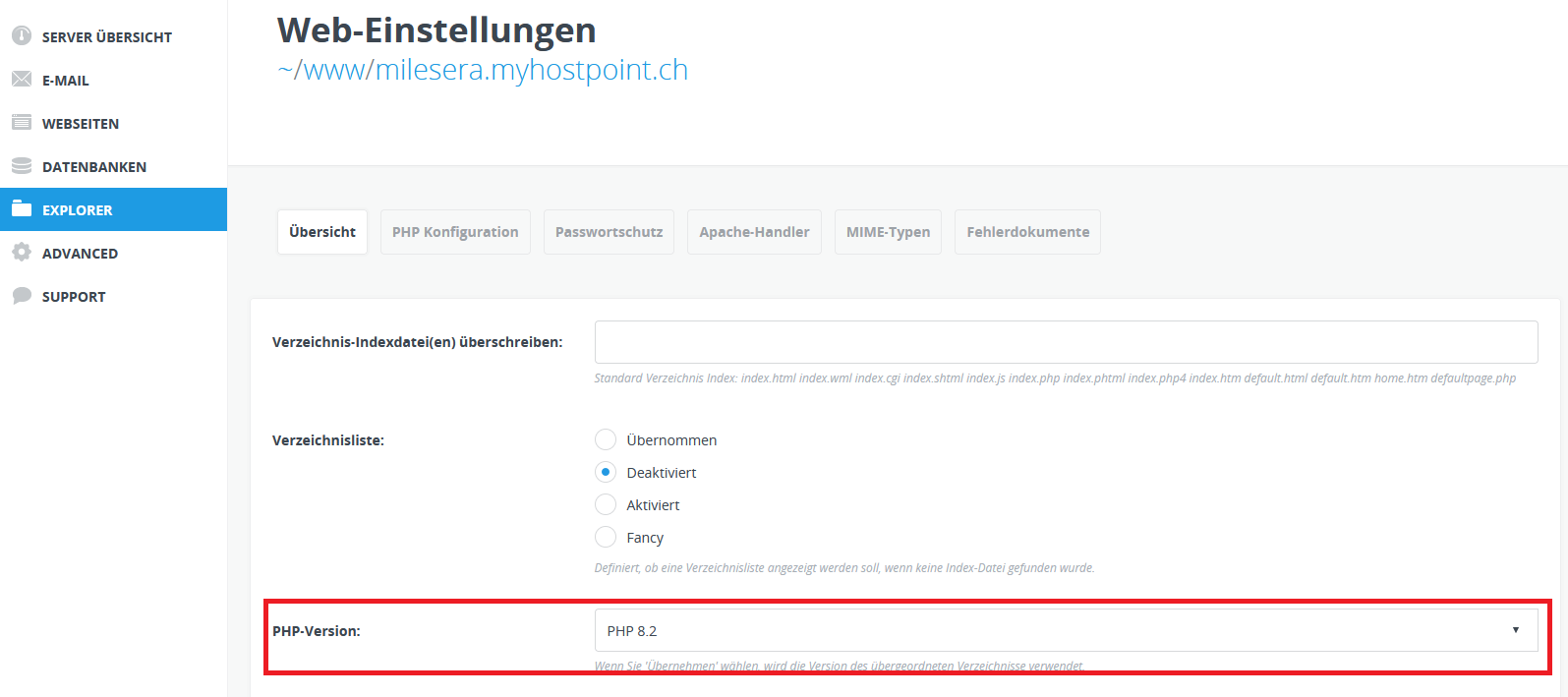

    1. überprüfe im Hostpoint-Control-Panel, dass für die Testdomain PHP aktiviert ist
    2. Überprüfe im Control-Panel, dass die Domain mit dem in der Konfiguration eingetragenen Verzeichnis verknüpft ist
    3. Stelle (Ebenfalls über das Control-Panel oder Filezilla) sicher, dass die in der Fehlermeldung genannten Ordner Schreibrechte erhalten.
    4. Überprüfe mittels Filezilla, dass die Dateien tatsächlich hochgeladen wurden
    Da der Fehler 403 auch bei Aufruf der vermutlich vorhandenen Kontaktseite https://carovede.myhostpoint.ch/kontakt.html auftaucht, scheint grundsätzlich etwas mit der Konfiguration bei Hostpoint nicht zu stimmen.

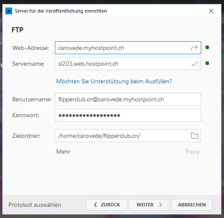

    Hallo. Also ich bin auch bei Hostpoint und habe folgendes eingetragen:
    - Webadresse als volle wirkliche Domain, also z.B.: Webadresse = https://www.flipperclub.cn
    (ob mit oder www muss selber entschieden werden, je nach Konfiguration halt)
    - Benutzername nur der Benutzername "kurz", also z.B.: Benutzername = carovede
    Der Zielordner sollte passen ...
    Mit diesem Schema geht's jedenfalls bei mir ohne Probleme.

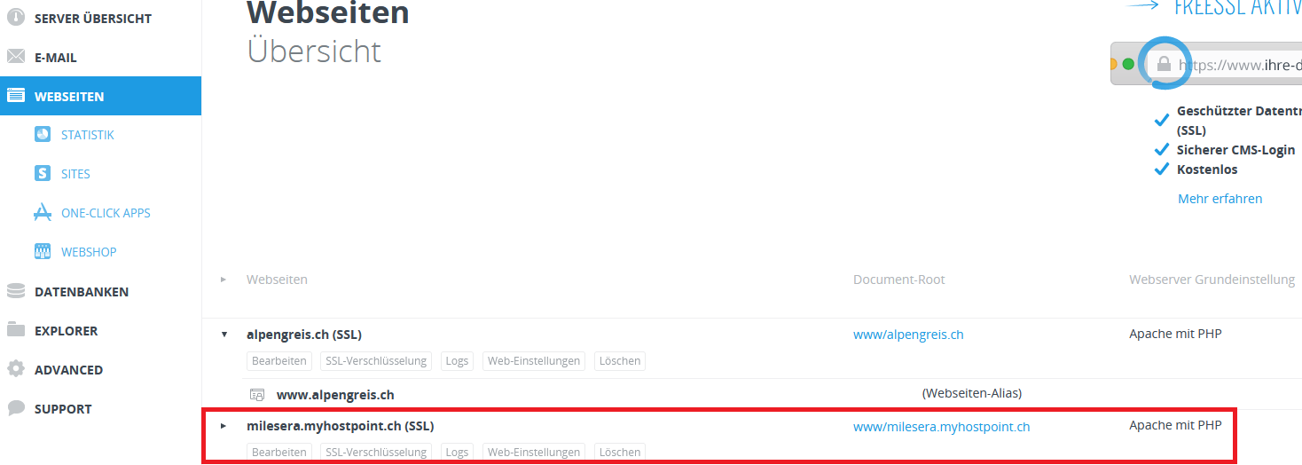

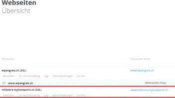

    1. Die Test-Website ist erstellt im Control Panel von Hostpoint, also so wie bei mir z. B.? ...
    Dabei muss natürlich "milesera" (mein Test-Server) durch "carovede" ersetzt werden.

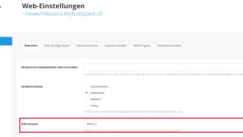

    2. PHP ist definiert für den Test-Account, also so wie bei mir z. B.? ...
    3. ZP-Webadresse definieren wie folgt:
    Webadresse = http://carovede.myhostpoint.ch
    ... resp. - wenn SSL-Zertifikat bereits eingerichtet für den Test-Account ...
    Webadresse = https://carovede.myhostpoint.ch
    4. ZP-Benutzername (allenfalls) defnieren wie folgt (evtl. geht Deine Config auch (hatte aber mit Benutzername auch ein Problem)) deswegen evtl. ändern wie folgt:
    5. ZP-Zielordner ist dann noch falsch für den Test-Account, der sollte folgendermassen aussehen:
    /home/carovede/www/carovede.myhostpoint.ch/

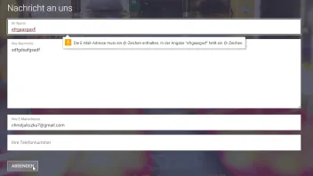

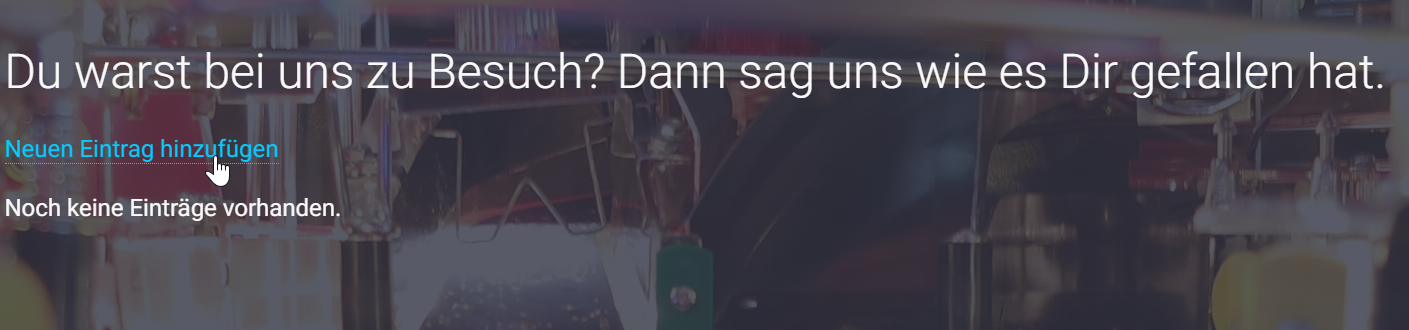

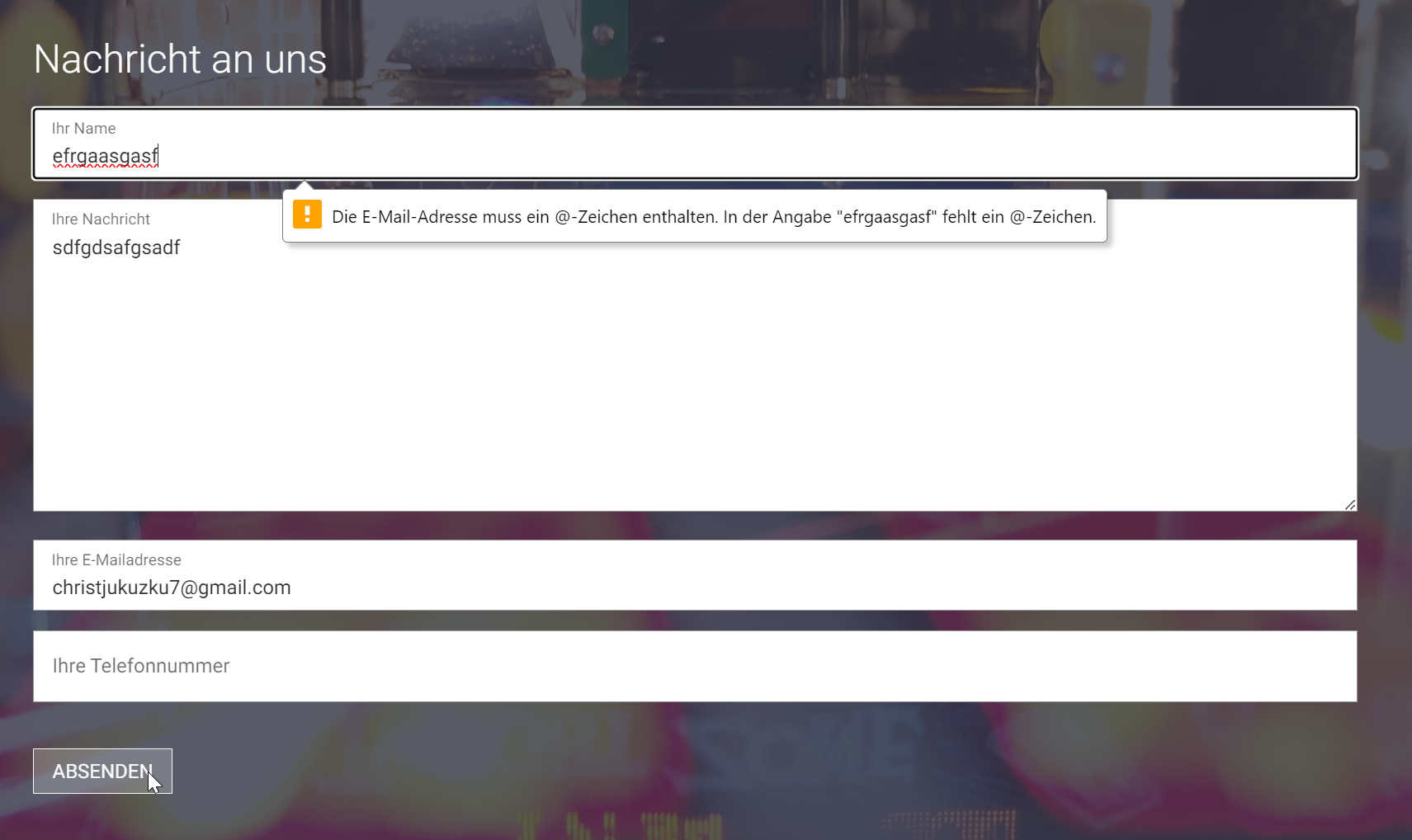

    Allerdings verlangt beim Kontaktformular sie nach einer E-Mailadresse anstatt nur eines Namens.
    Sieht dann so aus...
    Schade auch, dass nicht angezeigt wird was ein Pflichtfeld ist und was nicht.
    Und das Gästebuch funktioniert auch nicht. Wenn ich drauf klicke, passiert einfach gar nichts.
    Weiss da wer Abhilfe?
    Saluti
    Christian
    Da haben Sie im Kontaktformular den falschen HTML-Typ ausgewählt, siehe https://docs.zeta-producer.com/formularfelder…egen.html#a1364

  • Das mit dem Kontaktformular ist jetzt gut. Danke phil-web! Nur zeigt es nicht an, was ein Pflichtfeld und was optional ist. Könnte ich ja aber in der Feldbezeichnung ja noch selber in Textform hin schreiben.

  • Aha, sehr cool Hanabi, danke!
    Gästebuch popt jetzt auf.
    Aber es kommt keine Bestätigungsmeldung für einen erfolgreichen Versand... kann das bitte mal jemand testen wie das daher kommt?
    Und 1x habe ich dann aber dennoch eine E-Mail erhalten, die sah dann aber genau so aus wie wenn jemand Kontakt über das Kontaktformular auf nimmt.
    Und ich hatte keine Möglichkeit den Eintrag frei zu geben.

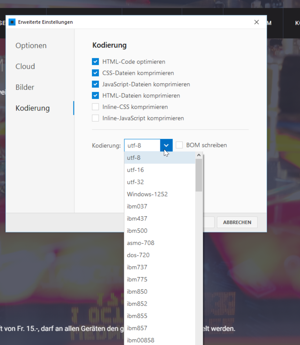

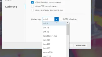

  • überprüfe bitte unter "erweitert" -> "erweiterte Einstellungen" die Kodierung. BOM darf bei UTF-8 nicht aktiviert sein.
  • Ja, die Einstellungen sind korrekt. Ich werde im nächsten Beitrag eine Zwischenbilanz ziehen, was wir bisher an möglichen Fehlerquellen geprüft und korrigiert oder ausgeschlossen haben.
