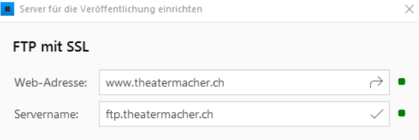

    Die Fehlermeldung "Cannot send command to the server because the response for previous one was not received." sagt aus, dass Zeta einen Befehl, z. B. Erstelle ein neues Verzeichnis, an den Server gesendet hat, dieses Kommando aber vom Server nicht bestätigt wurde. Mögliche Fehlersursache könnte die Verwendung eines falschen Protokolls sein (ftp statt sftp oder ftps). Wir benötigen hierzu den Namen des Hosters sowie einen Screenshot der FTP-Einstellungen.
