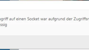

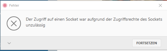

• Fehlermeldung bei der Veröffentlichung - was mache ich falsch
    Auszug aus dem Protokoll
    ZetaProducerPublishing.Runtime.Main.SendFileException
    TLS 1.3 - Unexpected error. Der Zugriff auf einen Socket war aufgrund der Zugriffsrechte des Sockets unzulässig
    den Rest im Anhang

  • Nochmals Danke Stefan, das war die Lösung :!:
