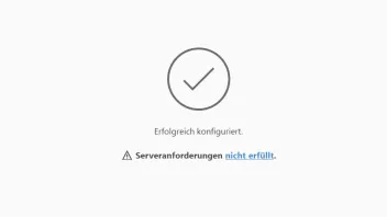

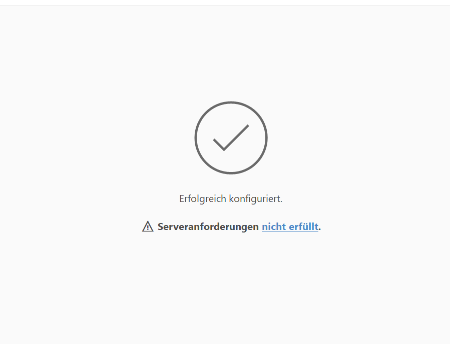

    Nachdem die notwendigen Verbindungsdaten eingegeben wurden bekomme ich die Meldung "Erfolgreich konfiguriert, Serveranforderungen nicht erfüllt (Bild 1)

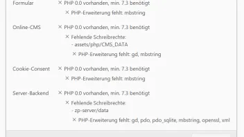

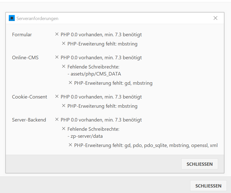

    Angeblich sind folgende Serveranforderungen nicht erfüllt (Bild 2)

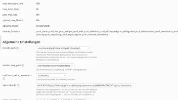

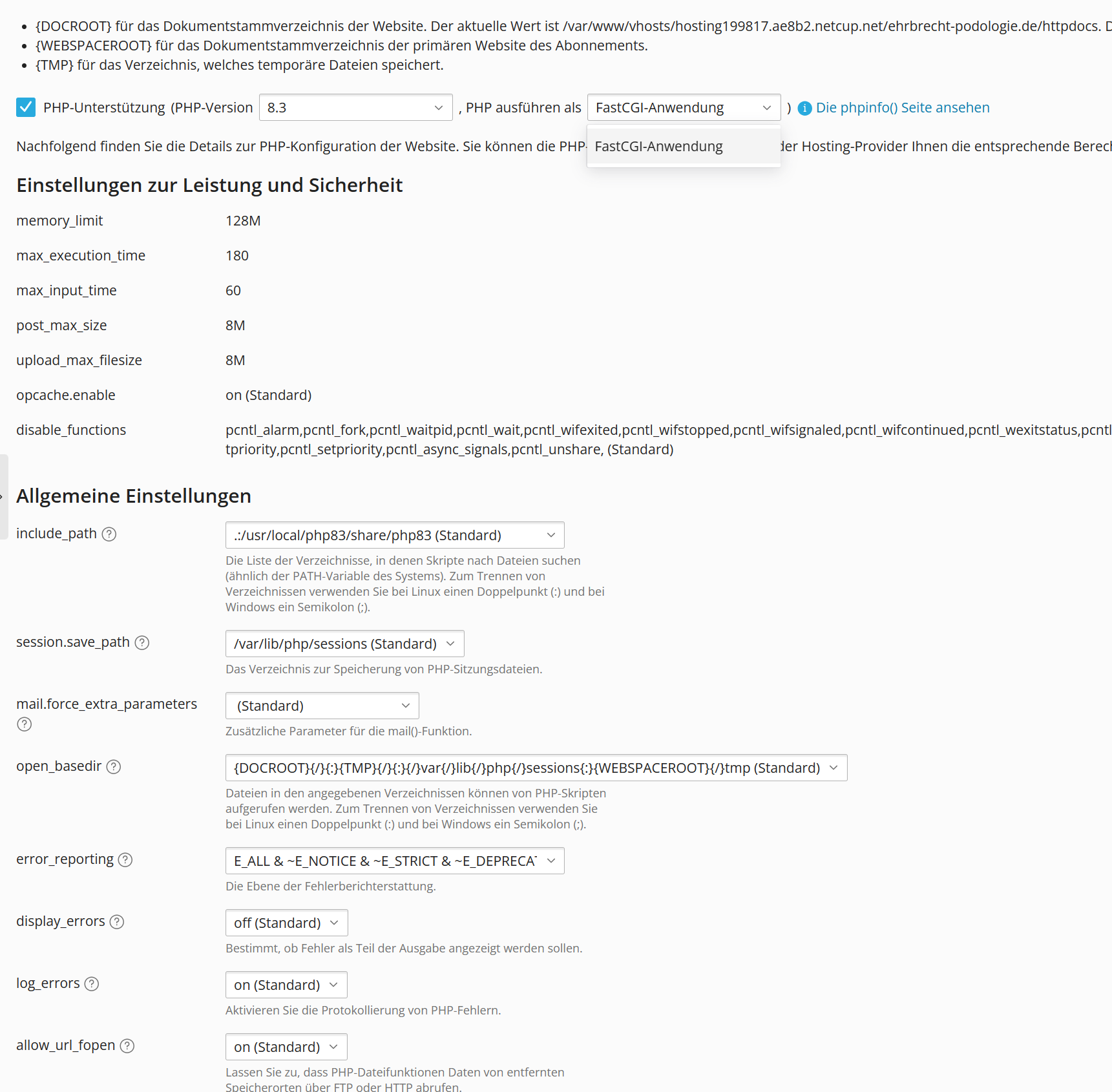

    Ich habe die PHP Anforderung im Netcup Account geprüft (Bild 3)
    Habe auch 5 andere Projekte sowohl in Zeta als auch auf den entsprechenden Netcup Accounts gecheckt. Die Einstellungen sind alle identisch (natürlich bis auf die entsprechenden FTP Zugangsdaten)

    Veröffentlichen können Sie übrigens trotz des Hinweises.
  • .... nur mal so am Rande, manchmal dauert es beim Hostinganbieter bis die Php Version eingespielt ist.
    Ist bei aws ja schon Php 8.3. Vielleicht mal mit 8.2 versuchen

    eingestellt war ursprünglich PHP 7.3. Bin dann schrittweise die PHP Versionen durchgegangen. Immer mit dem gleichen Resultat von Zeta ! (Bild 2)
