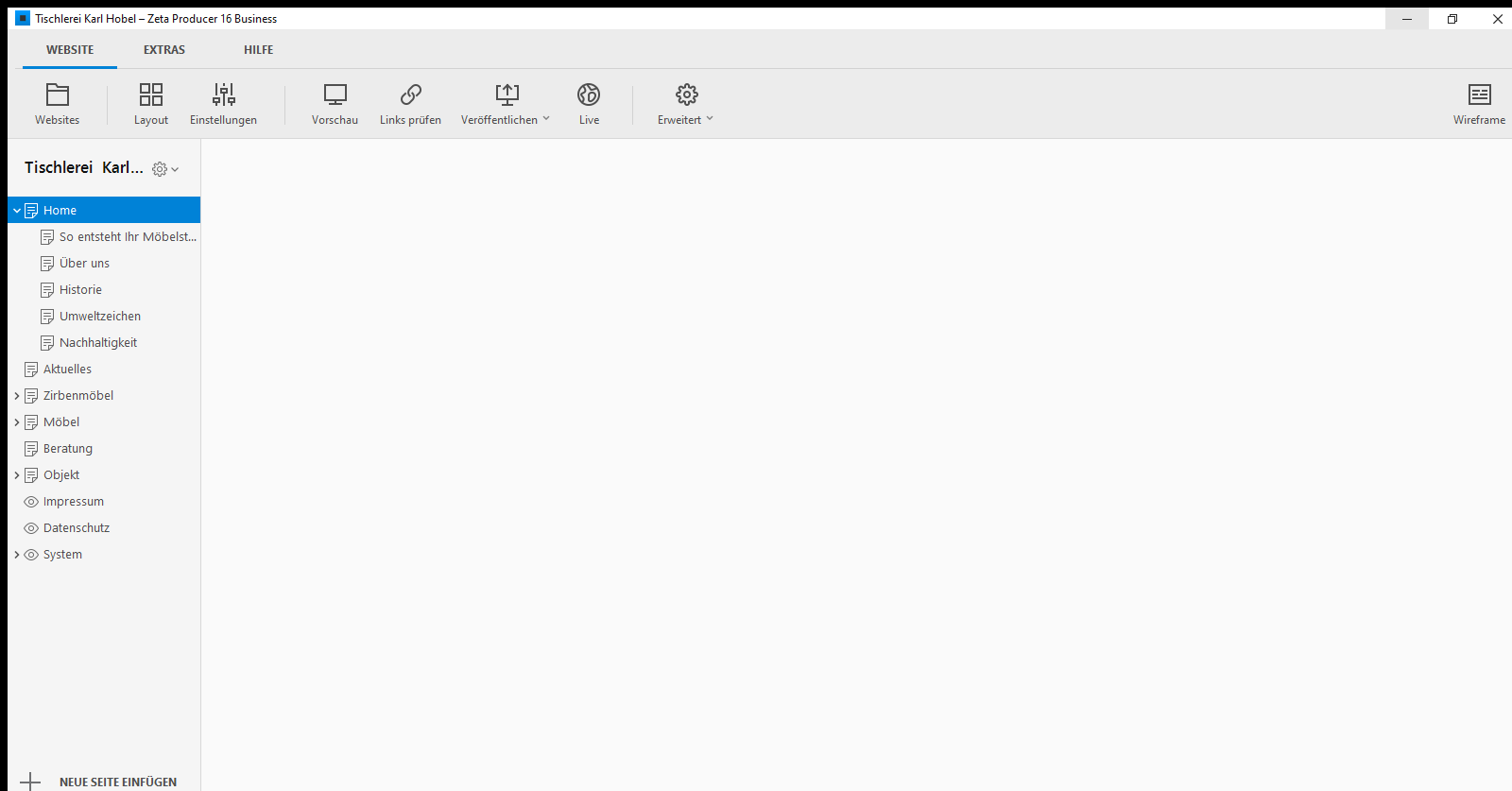

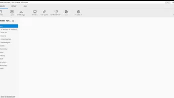

Evtl. hilft es uns, wenn Sie genau erklären, was Sie denn unter einem "Editor-Fenster" verstehen und ggf. sogar einen Screenshot hier hinzufügen…
im Anhang sehen Sie die weiße Arbeitsfäche rechts...
Wie werden die Dateien wieder sichtbar?
Bzw. was wurde beim Update geändert, dass alles weg ist?
Wie kann ich das korrigieren?

Es sieht bei mir genauso aus wie in dem Screenshot von dem Threadersteller.

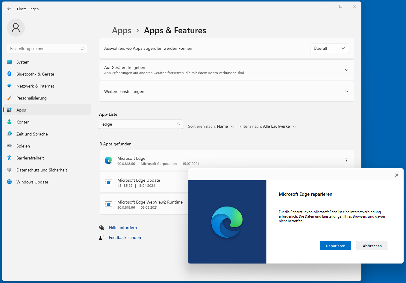

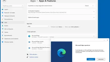

- Windows "Einstellungen > Apps" öffnen, bei "Microsoft Edge" auf "ändern" und dann auf "Reparieren" klicken.
Es wird die neueste Version von Edge runtergeladen und installiert.
Siehe Screenshot "1-edge-reparieren.png"- Edge-Browser öffnen und "Einstellungen" aufrufen.

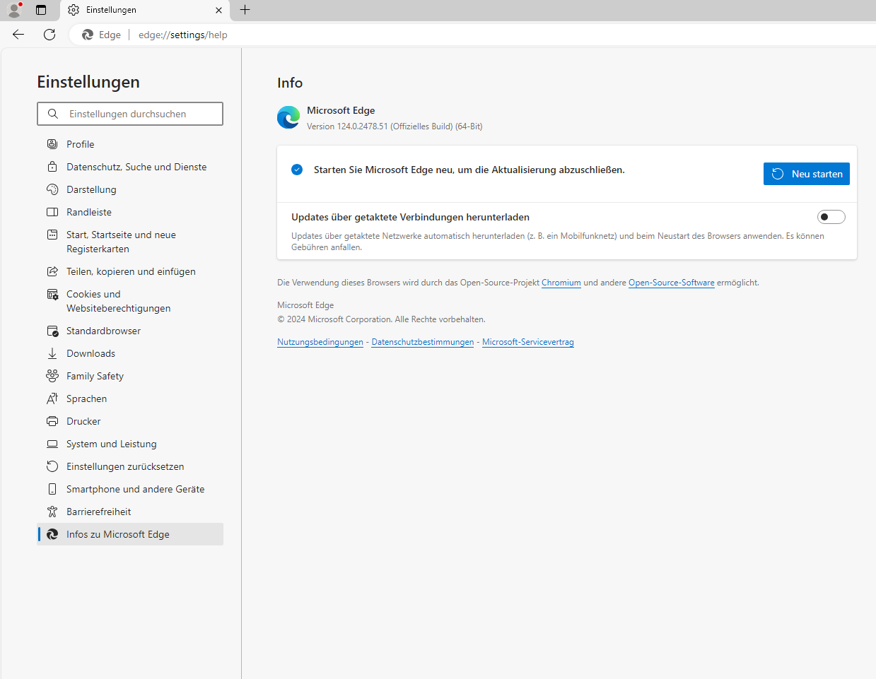

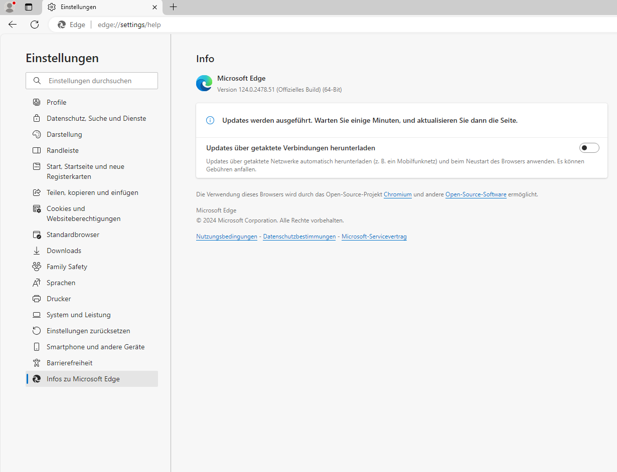

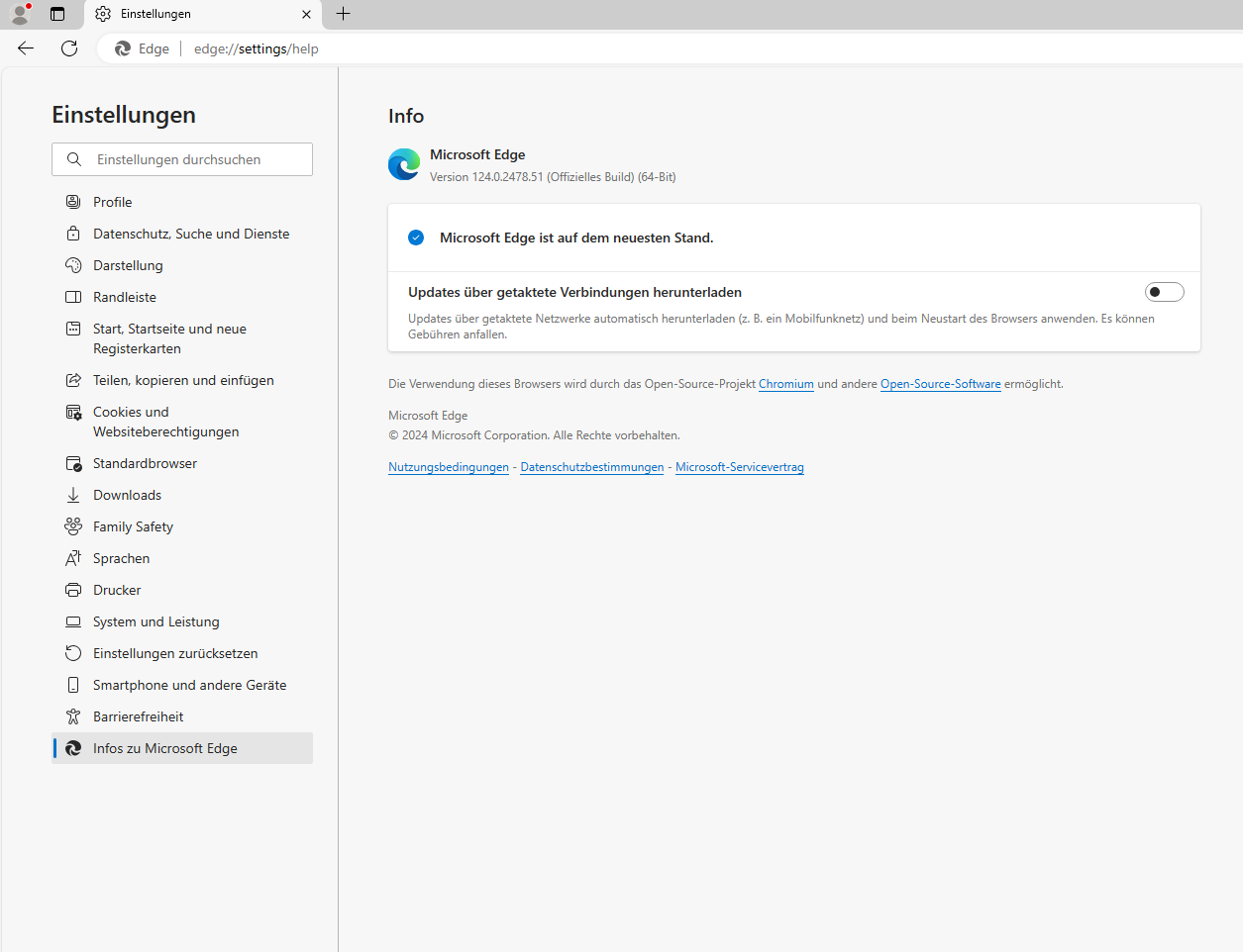

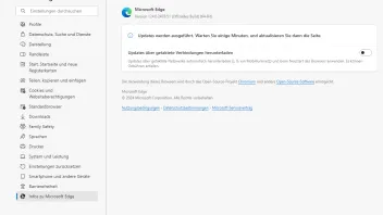

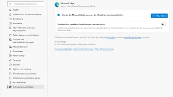

- In den Edge-Einstellungen auf "Infos zu Microsoft Edge" klicken.
Es werden dann vermutlich noch zusätzliche Updates installiert.
Siehe Screenshot "2-edge-updates.png"- Sind alle Updates installiert, den Edge-Browser neu starten, damit die Aktualisierungen abgeschlossen werden können.

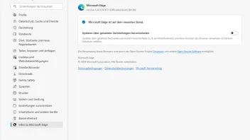

Siehe Screenshot "3-edge-neustart.png"- Unter "Infos zu Microsoft Edge" muss dann "Microsoft Edge ist auf dem neuesten Stand" stehen.

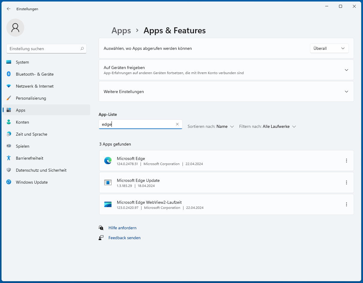

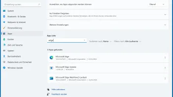

Siehe Screenshot "4-edge-aktuell.png"- Nochmals Windows "Einstellungen > Apps" öffnen und die Versionen bei "Microsoft Edge" und "Microsoft Edge WebView2-Laufzeit" prüfen.
Microsoft Edge: Version 124.0.2478.51
Microsoft Edge WebView2-Laufzeit: 123.0.2420.97
Siehe Screenshot "5-edge-webview-versionen.png"- Zeta Producer 16.8.5 starten.

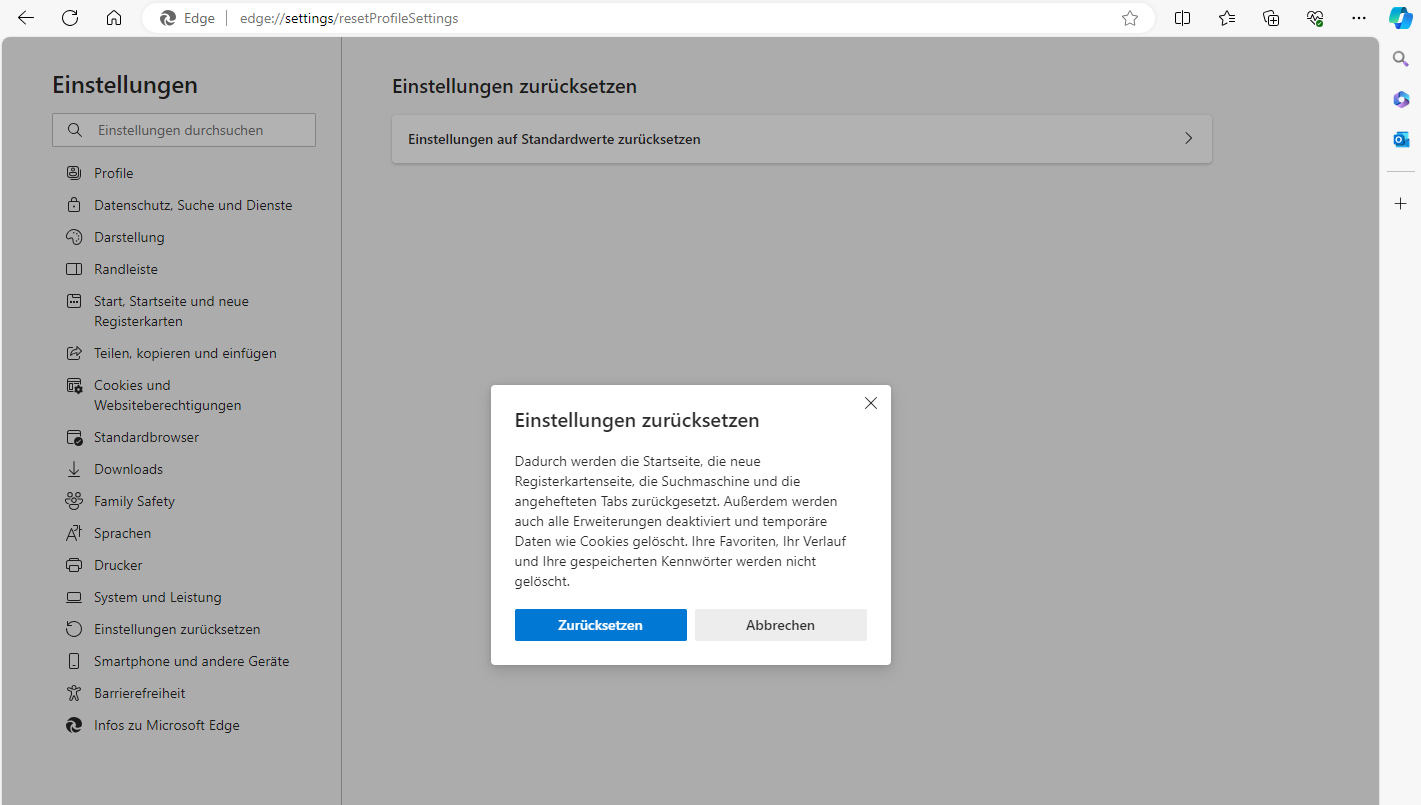

In meiner VMWare habe ich auch mal die Edge-Einstellungen zurückgesetzt.
Siehe Screenshot "edge-zuruecksetzen.png"

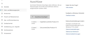

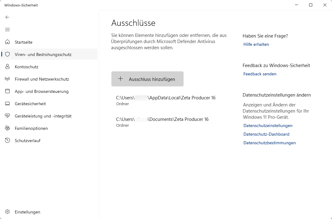

Des Weiteren in der Windows-Sicherheit bei "Viren- und Bedrohungsschutz" die Zeta-Producer-Ordner ausgeschlossen.
Also C:\Users\*Benutzername*\Documents\Zeta Producer 16\ und C:\Users\*Benutzername*\AppData\Local\Zeta Producer 16\
Siehe Screenshot "windows-sicherheit-ausschluesse.png"

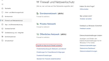

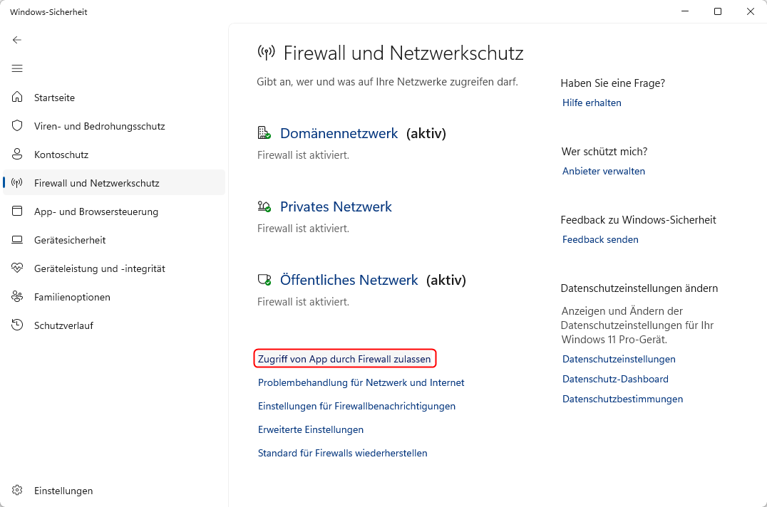

Außerdem noch bei "Firewall und Netzwerkschutz" zunächst "Standard für Firewalls wiederherstellen" ausführen.
Danach bei "Zugriff von App durch Firewall zulassen" Zeta Producer hinzufügen.
Also C:\Users\*Benutzername*\AppData\Local\Zeta Producer 16\Applications\producer.exe
Siehe Screenshot "windows-sicherheit-firewall.png"
