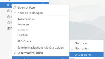

    da scheint in den jeweiligen Projektordnern die falsche Ergebnis-Seite angegeben zu sein.
    Falls noch nicht vorhanden, bitte in den englischen und niederländischen Ordnern eine Seite "Suche" anlegen und dort das Widget "Suche" platzieren.

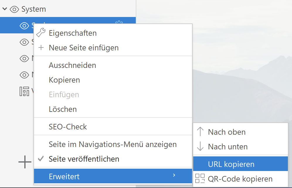

    Dann im "EN"-Bereich den Pfad der Ergebnisseite "Suche" über einen Rechtsklick "Erweitert" > "URL kopieren" folgt kopieren

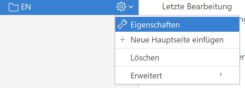

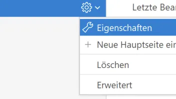

    Dann die Eigenschaften des Projektordners über das Zahnrad öffnen

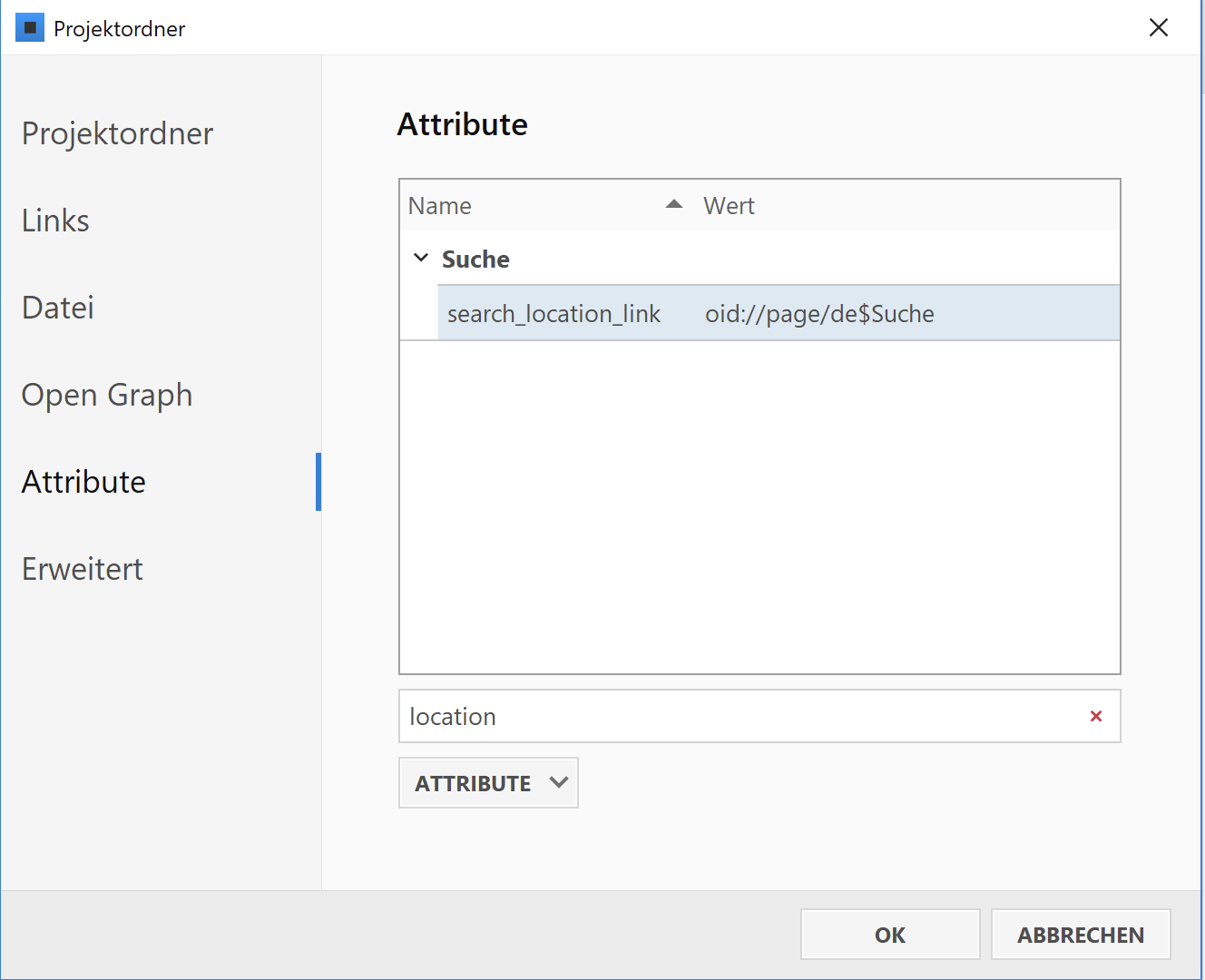

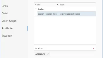

    Dort unter Attribute das Attribut search_location_link suchen, mit einem Doppelklick bearbeiten und den kopierten Pfad zur Suchseite einfügen.
    Für den niederländischen Ordner muss das entsprechend wiederholt werden.

    habe in der Früh probiert und es hat bei Adressierung im Projektordner dann auch funktioniert.
    Damit ist ja die Website übergreifende Suche bei multilingualer Website auf die jeweilige Spache begrenzt, super, das für Mitlesende.
