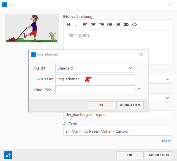

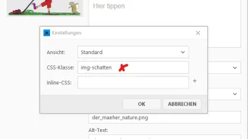

    Danach das entsprechende Widget mit dem Bild öffnen.
    Auf das "Schieber-Symbol" klicken und danach auf "Mehr".
    Im Feld CSS-Klasse: diese "Class"-Bezeichung einfügen.
    img-schatten
    Danach: OK -> OK
