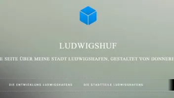

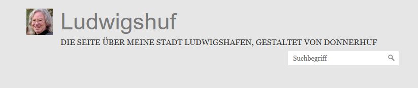

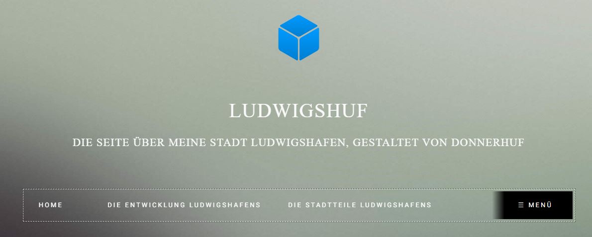

    Im Bereich Hauptmenü habe ich die Hintergrundfarben auf jeweils "transparent" gesetzt; das erweiterte Menü ganz rechts wird nicht einbezogen und lässt sich auch nicht ändern. s. NEU.jpg. Hier ist auch zu sehen, dass das ursprüngliche Layout nicht vollständig übernommen wird: Logo mittig und groß statt links.
    Vergleiche:
    Ursprung - Neu

  • Danke für den Hinweis. Zu viele Änderungen an den Schriftarten im Layout-Editor bringen ihn in bestimmten Fällen durcheinander. Das ist bekannt und wird ggf. in einer künftigen Version verbessert. Nach dem Speichern von Änderungen im Layout-Editor können ggf. nicht korrekt dargestellte Schriftarten meist mit "Erweitert > Erstellen > Alle Seiten erstellen) korrigiert werden.
    Was die Position des Logos anbelangt, verhält es sich so: Ein Layout definiert das aussehen der Website und das beinhaltet ggf. auch die Position des Logo. Wenn Sie also das Layout ändern (z.B. von Clean-Style auf Locus), dann ändert das eben ggf. auch die Position des Logo. Hier scheint mir ein Missverständnis der Funktionen in ZP vorzuliegen.
    Was die Hintergrundfarbe des Navigationsmenüs anbelangt, so gibt es in diesem Layout mehrere Felder für Hintergrundfarben im Menü: Aktiv, Inaktiv und Mouseover. Sie haben wohl nicht alle auf "transparent" gestellt.
