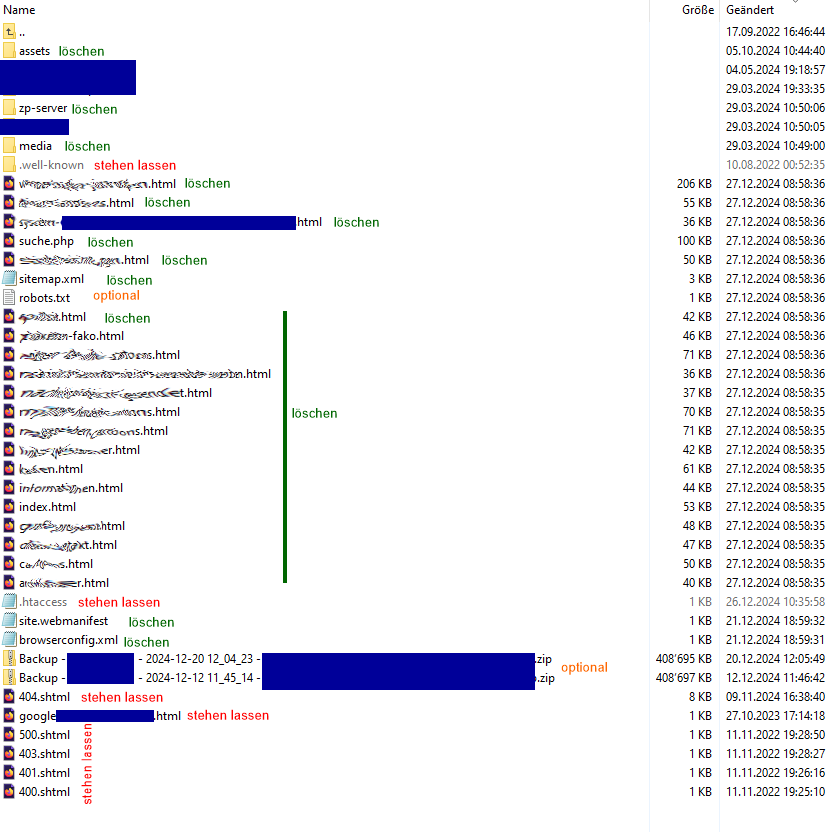

  • Hallo Dominik,
    Du löscht keinen Ordner, sondern nur den Inhalt des Ordners in dem sich alle von ZP erstellten Dateien und Unterordner finden. Nachdem Du Dich mit FileZilla eingewählt hast, siehst Du auf der rechten Seite vermutlich mehrere Ordner. Da musst Du Dich einfach mal durchklicken und schauen, welcher Ordner der richtige ist. Hilfreich kann es sein, vorher in die FTP-Einstellungen von ZP zu gehen („Veröffentlichen“ > „Webserver konfigurieren“). Hier findest Du unter „Zielordner“ vielleicht bereits die vollständige Pfadangabe.
    Jetzt löschst Du in dem entsprechenden Ordner alle Dateien und Ordner, die von ZP erstellt wurden. Es können sich in dem Ordern auch Dateien finden, die nicht von ZP erstellt wurden (.htaccess, Google-Dateien oder Backups). Diese solltest Du also nicht löschen.
    Wenn Du Dir unsicher bist, schau Dir auf Deinem Rechner die Projektordner Deines alten und neunen Projekts an. Standardmäßig liegen diese in C:\Users\Home\Documents\Zeta Producer 16\Projects\“. In diesen beiden Ordner gibt es jeweils einen Ordner namens „Output“. Hier findest Du alle Dateien, die ZP veröffentlicht hat und genau diese Dateien musst Du löschen.
    Da es durch das Veröffentlichen des neuen Projekts zu Überschneidungen mit dem alten Projekt gekommen ist, liegen auf dem Server vielleicht etwas mehr oder etwas weniger Dateien/Ordner als in den Output-Ordnern, aber nach einem Blick in Letztere sollte eigentlich klar sein, was von ZP stammt und was nicht, und im Zweifelsfalle hier einfach fragen.
    Tom

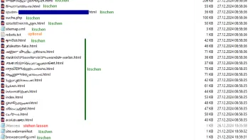

  • ... Ergänzend zu Drcymbals Beschrebung hier noch ein BEISPIEL-Bild, wie es auf Deinem Server-Speicherplatz von der Struktur her so in etwa aussehen könnte.
    Viel Erfolg und viele Grüsse
    elch
    Zeta Producer 17.x - Express
