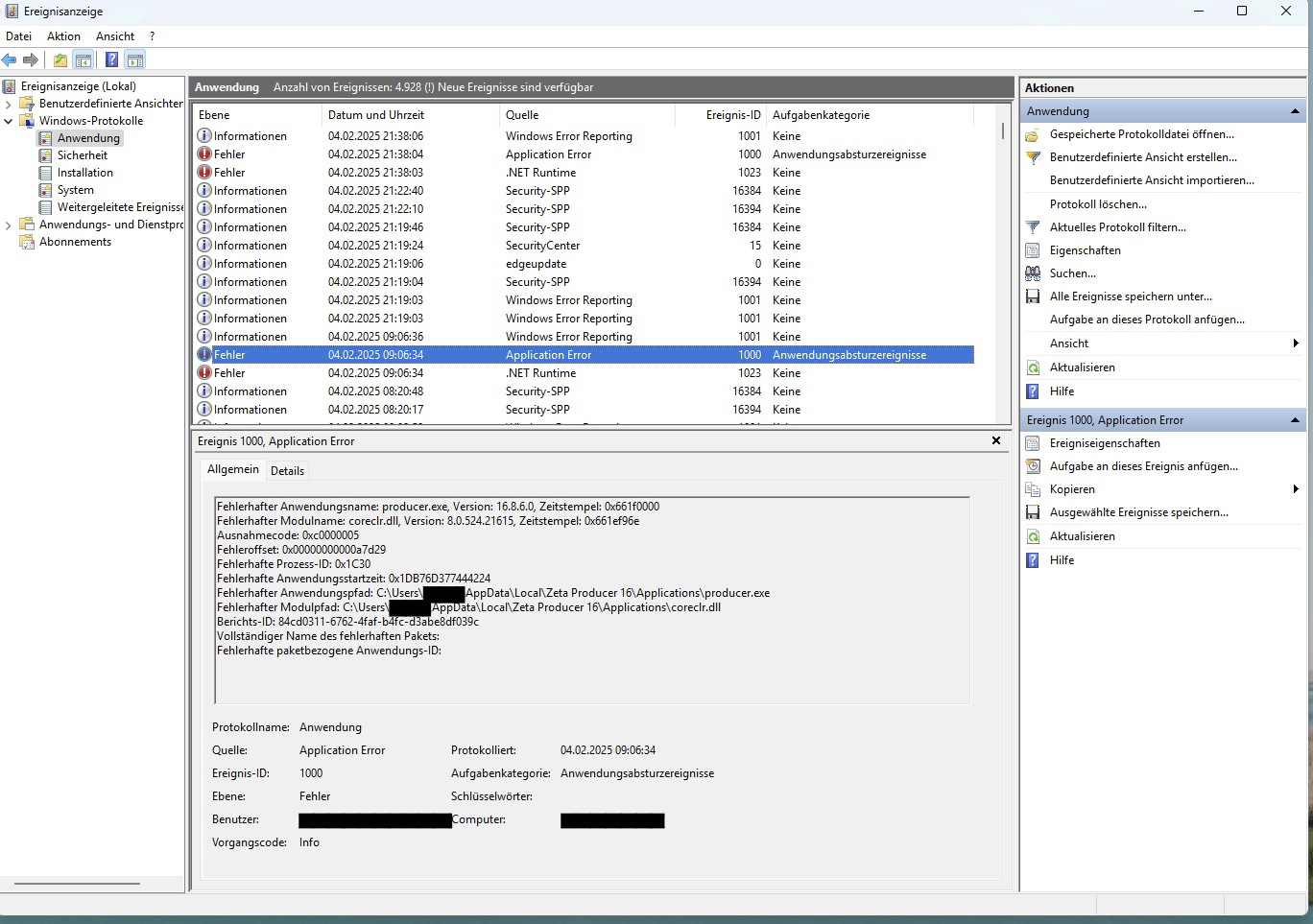

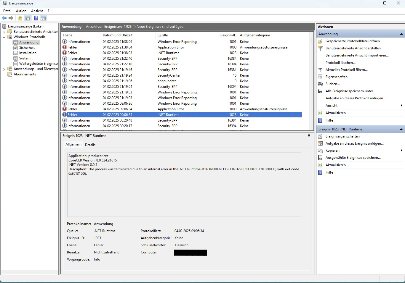

  • Hallo, bei mir gibt es auch immer wieder Abstürze. Ein Muster konnte ich bisher nicht erkennen. ZP wurde im Virenschutz als Ausnahme deklariert. Es kommen Meldungen z.B. derart:
    Zitat
    Application: producer.exe
    CoreCLR Version: 8.0.524.21615
    .NET Version: 8.0.5
    Description: The process was terminated due to an internal error in the .NET Runtime at IP 0x00007FFAD6C47D29 (0x00007FFAD6BA0000) with exit code 0x80131506.
    bzw. zum Absturzereignis direkt:
    Was könnte ich noch besser einstellen?
    Danke und viele Grüße
    EBKS
    Ich nutze Zeta Producer 16.8.7.0 Business

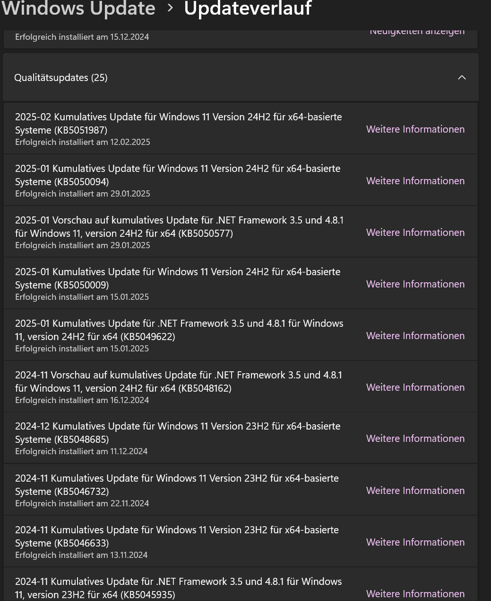

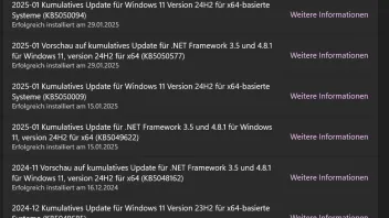

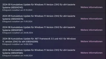

  • Aktueller Status Windows: Kumulatives Update für Windows 11 Version 24H2 für x64-basierte Systeme (KB5050009) und Kumulatives Update für .NET Framework 3.5 und 4.8.1 für Windows 11, Version 24H2 für x64 (KB5049622) installiert am 15.01.2025.

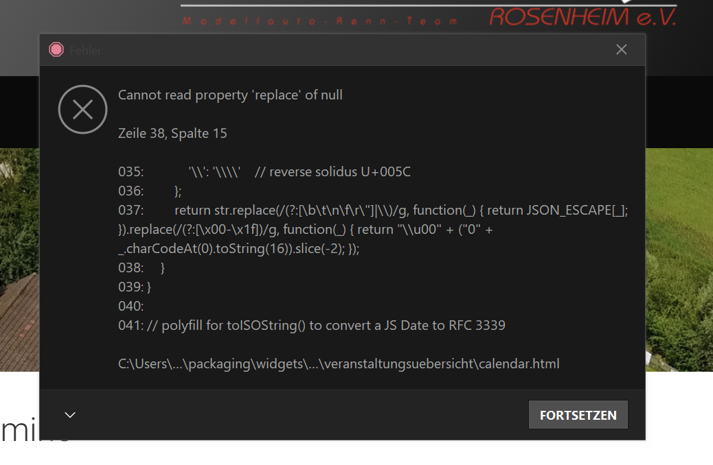

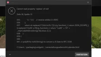

    Allerdings gab es bei mir schon vor dem o.g. Update sporadische Abstürze des ZP, die ich bislang nicht eingrenzen kann:
    Mehrfach beim manuellen Aktualisieren bzw. Eintragen von Veranstaltungsterminen, bei Copy & Paste von Texten aus dem Windows-Texteditor und von Notepad++ v8.7.x x64, beim Einfügen von Bildmaterial, das bereits in der Bildverwaltung hinterlegt war.
    Heute übrigens wieder mehrfach beim Aktualisieren / Eintragen von Veranstaltungsterminen.

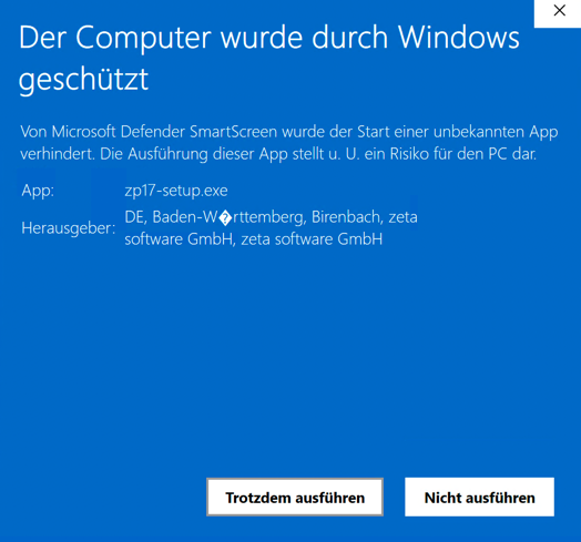

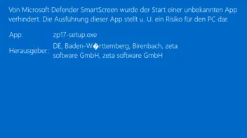

    Bitte installieren Sie diese Vorabversion nur, wenn Sie sich über die Implikationen klar sind. Führen Sie vor der Installation unbedingt eine Datensicherung Ihrer Projekte durch.

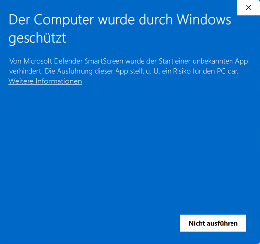

    Bitte beachten Sie, dass aufgrund eines neuen Zertifikats im Installer ggf. beim Starten des Setup folgende Warnung angezeigt wird:
    In dem Fall klicken Sie bitte im angezeigten Text auf den Link "Weitere Informationen" und dann auf "Trotzdem ausführen":
    Die Vorabversion 16.8.7 können Sie hier downloaden.
    Sie können jederzeit wieder die aktuelle Programmversion installieren und die Vorabversion damit ersetzen.

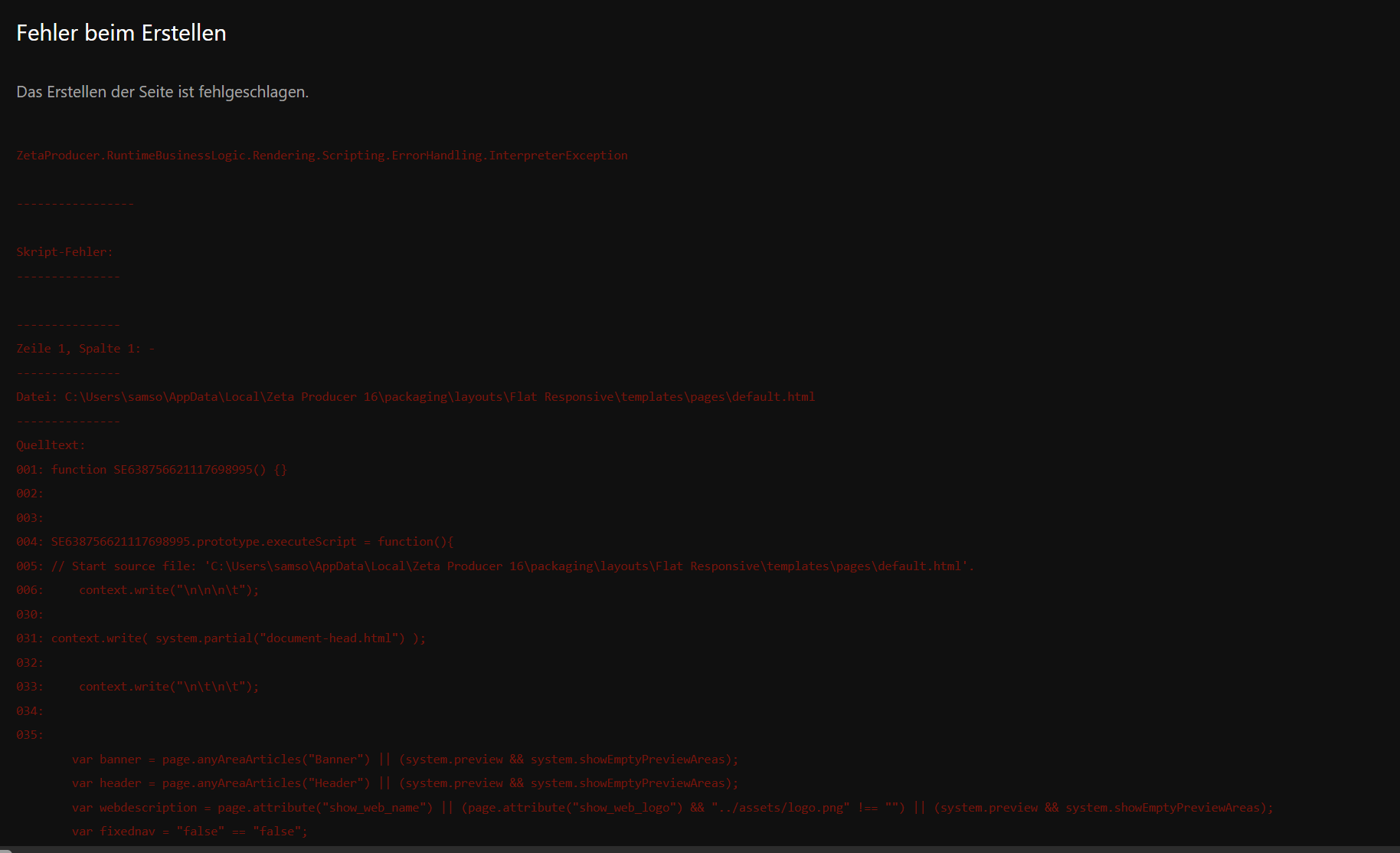

    ich habe Zeta heute morgen komplett deinstalliert, den Settings Ordner in old_settings umbenannt und den Apache Ordner gelöscht. Alle Widgets von widget-zeta.de neu herunterladen, entpackt und in den Ordner widgets unter Dokumente kopiert. Dann Zeta Business Version 16.8.6.0 auf Parallel Desktop 20 neu installiert und aktiviert.
    Ich habe dann mit meiner Hotel Seite neu angefangen. Leeres Layout Flat Response benutzt. Anfangs lief das Programm ca. 1 Stunde und hat sich dann auf einmal geschlossen. Ohne mein Zutun. Eben habe ich das Zeta noch einmal geöffnet um 4 Bilder im Header und 4 Bilder in den vorhandenen Linkboxen zu platzieren. Hat auch geklappt. Ich habe mir dann die Seite noch einmal angeschaut, ein wenig hoch und runter gescrollt....... und zack ging das Programm wieder zu.
    Ich werde mir Morgen Vormittag dann die neu erstellte Seite mit meinem Notebook (Windows 11 Pro), aktuelle Version, vorknöpfen und mich dann noch einmal melden.
    Das ist halt leider alles sehr zeitintensiv und kostet manchmal doch ein paar Nerven. Aber das Teil muss ja wieder laufen und da versuche ich natürlich behilflich zu sein.

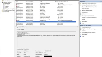

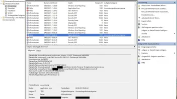

  • Hallo Markus,
    finden sich bei dir in der Ereignisanzeige von Windows Fehler, die kurz vor den Abstürzen erfasst wurden. Vielleicht lässt sich dort noch etwas zur Ursache herausfinden.
    Philipp
  • Guten Morgen Philipp,
    hier habe ich etwas gefunden.
    Das sind genau die 2 Abstürze die ich beschrieben hatte.
    Zur kurzen Erinnerung. Ich lasse Zeta auf Parallel Desktop 20 laufen.
