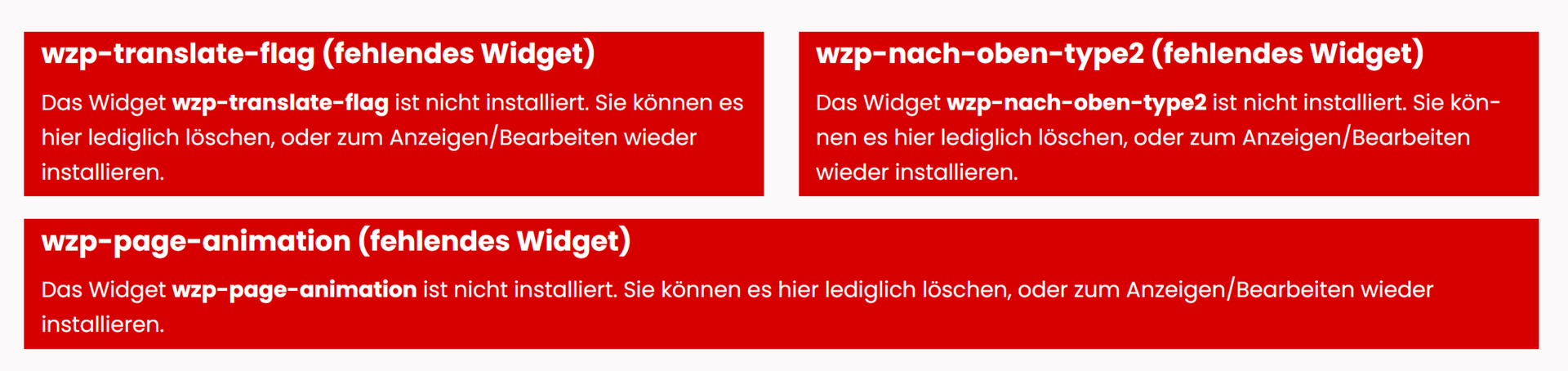

    bei meinem aktuellen Projekt bin ich auf ein wiederkehrendes Problem gestoßen, das ich allein nicht lösen kann. Immer wieder treten Fehlermeldungen im Zusammenhang mit den integrierten Widgets auf. Konkret:
    • Nach Anpassungen am Projekt werden die Widgets als fehlerhaft gemeldet.
    • Um das Problem zu beheben, muss ich ein betroffenes Widget öffnen, eine minimale Änderung vornehmen und diese mit OK bestätigen.
    • Nach einigen weiteren Änderungen am Projekt tritt das gleiche Problem erneut auf.
    Ein Screenshot mit der Fehlermeldung habe ich beigefügt, um dir einen besseren Eindruck des Problems zu geben.
    Zur Info: Ich arbeite mit dem Zeta Template "Campfire Responsive physio".
    Ich hoffe, du kannst mir bei der Lösung dieses Problems weiterhelfen. Vielen Dank im Voraus!

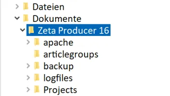

    nein, eigentlich nicht. Ich habe vor ca. 3 Wochen die Zeta Struktur von Standardmäßig Laufwerk "C" Benutzer....... verschoben auf mein Laufwerk
    D:\Dokumente\Zeta Producer 16. Darunter die Standard Ordnerstruktur (siehe ZP_01.png). Hierzu habe ich aber auch, nach Vorgabe, die Zeta Datei producer.dll.config angepasst

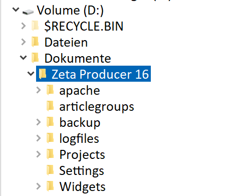

  • Dann weiß ich leider auch nicht weiter.
    Ich habe gestern noch die Einstellung getestet und bei mir wurden dann die Widgets aus dem neuen Verzeichnis erfolgreich angezeigt.
