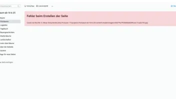

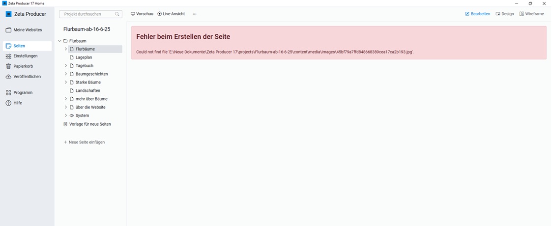

    ich möchte auf folgende Probleme hinweisen, die ich seit dem Update auf ZP 17 habe:
    Unerwartet erscheint beim Wechsel in den Bearbeitungsmodus plötzlich eine Fehlermeldung (hab ich leider nicht mehr schärfer):
    Die Website lässt sich dann nicht mehr im Bearbeitungsmodus darstellen oder gar bearbeiten. Wie ich hier gelesen habe, soll man dann im Spaltenmodus (F8) das fragliche Bild löschen und anschließend das Bild wieder einfügen. Das funktioniert, wenn man weiß, wo das Bild ist. Wie in diesem Fall kann das aber sehr schwierig sein, da nicht erkennbar ist, wo dieses Bild fehlt. In der Fehlermeldung steht z. T. nur eine kryptische Bezeichnung aus vielen Ziffern und Buchstaben, die nicht dem von mir vergebenen Bild-Titel entspricht. Manchmal, nicht immer, kann man das fehlende Bild in der Bildverwaltung (Miniaturbildmodus) als fehlend erkennen. Manchmal, nicht immer (s. o.) kann auch aus den Angaben auf den vermutlichen Ort des vermissten Bildes geschlossen werden. Der Fehler kann nicht dadurch provoziert werden, dass das Bild in der Bildverwaltung gelöscht wird. Dann erscheint vielmehr an der Fehlstelle ein entsprechender Hinweis. Ich kann nicht sagen, wann dieser Fehler auftritt, in einer Vorgängerversion des ZP war das bei mir jedenfalls nie der Fall. Mir ist in keinem der Fälle bewußt, dass ich das entsprechende Bild gelöscht habe. Mache ich etwas falsch?
    Es wäre sehr hilfreich, wenn die Fehlermeldung den Ort des Fehlers genau bezeichnen würde. Noch besser wäre es, wenn dieser Fehler gar nicht auftauchen würde.

    Da wurde vermutlich im Dateisystem (vom Virenscanner o.Ä. oder einem Menschen) eine Bilddatei gelöscht. Dadurch kann das auf der Seite platzierte Bild nicht mehr gefunden werden und erzeugt den Fehler.
    Lösung: Mit F8 in den Spaltenmodus wechseln, das fehlende Bild ermitteln und von der Seite löschen.

  • Hallo. bei dem von mir eingangs geschilderten Problem half bis jetzt immer, die fragliche Datei im Spaltenmodus zu identifizieren (was bei über 2000 Bildern ein Problem sein kann), es dort zu löschen und anschließend im Bearbeitungsmodus neu zu laden. Wie von Stefan S. vorgeschlagen. Das Problem ist, dass die Datei nicht von mir gelöscht wurde, Virenscanner habe ich keinen. Was Windows im Hintergrund macht, weiß ich nicht. Das Problem könnte zumindest besser behoben werden, wenn die Fehlermeldung die Datei oder ihren Ort besser (verständlicher) beschreiben würde.

    Im Fehlerbericht werden die nicht mehr gefundenen Bilder beschrieben. Aber das geht bei mir schon seit dem Kauf der neuen Version. Es ist schon unerträglich geworden und ich habe auch keine Lust mehr hier was zu melden, weil es immer heißt „können wir nicht reproduzieren“. Ich harke das Thema ab und werden immer zwischendurch Zeta schließen und nicht mehrere Stunden am Stück an dem Projekt arbeiten. Ist ein Fass ohne Boden! In der Hoffnung, dass die Programmierer irgendwann das Problem finden.

    ich hatte das gleiche Problem wie Du. Es ging dabei um ein Bild in einem Bilderalbum. Ein Wechsel in die Spaltenansicht war leider wenig hilfreich, und die Bilderverwaltung begrüßte mich mit einem roten Kreuz auf weißem Grund.
    Ich habe mir dann einfach ein Bild gesucht, das nicht in ZP verwendet wird (ein knallig rotes Quadrat) und habe der Datei den in der Fehlermeldung genannten kryptischen Dateinamen gegeben (beim dritten Anlauf habe ich es fehlerfrei hinbekommen). Diese Datei habe ich dann einfach in den ebenfalls in der Fehlermeldung genannten Ordner kopiert. Die Seite und auch die Bilderverwaltung ließen sich nun wieder problemlos öffnen. In der Bilderverwaltung habe ich jetzt nach dem roten Quadrat Ausschau gehalten. Gesucht, gefunden und in den Eigenschaften der Bilddatei den von mir vergebenen Namen ermittelt. Anschließend habe ich das Bild mit der Ursprungsdatei überschrieben.
    Vielleicht hilft Dir diese Vorgehensweise, wenn Du nochmals vor dem gleichen Problem stehst.
