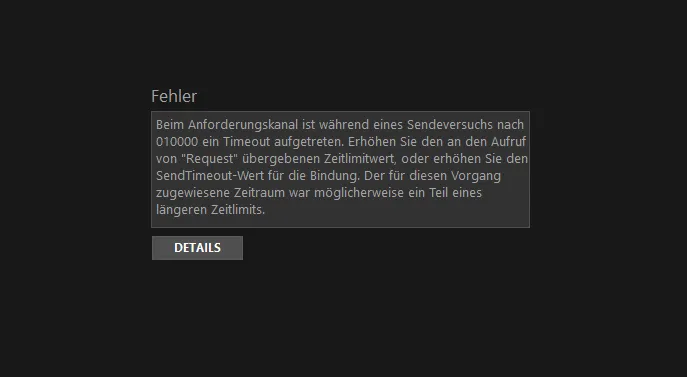

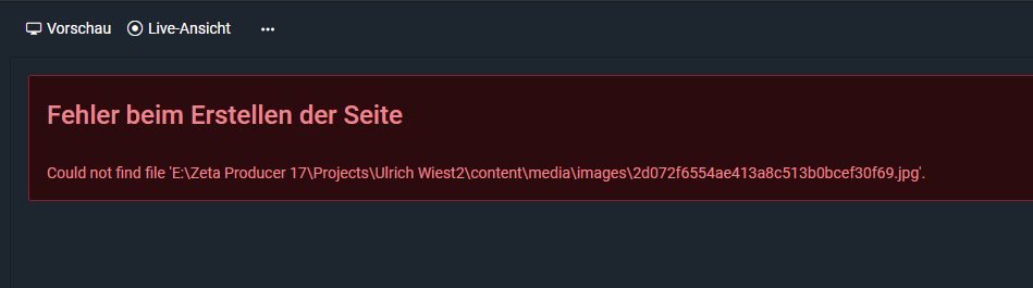

  • Hallo zusammen

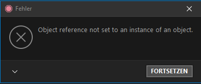

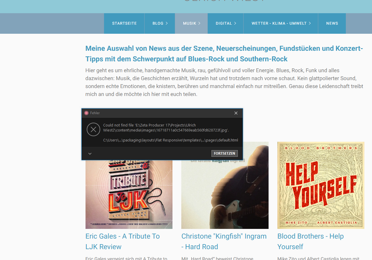

    Vor ein paar Minuten verschwand bei mir (erstmals) eine Bilddatei, die ich gestern Abend hinzugefügt hatte (mit entsprechender Error-Meldung … und das PNG-Bild fehlte dann auch unter "Einstellungen > Medien > Bilder"). Unmittelbar vor dem Erscheinen der Fehlermeldung hatte ich unter "Einstellungen > Attribute > body_start" eine kleine, unbedeutende Änderung vorgenommen. Nach Klick auf "OK" und "Schliessen" trat der Fehler auf, den ich nur durch das Rückspielen eines Backups beheben konnte.
    Vielleicht kann diese Info hilfreich sein.
    Viel Glück und viele Grüsse

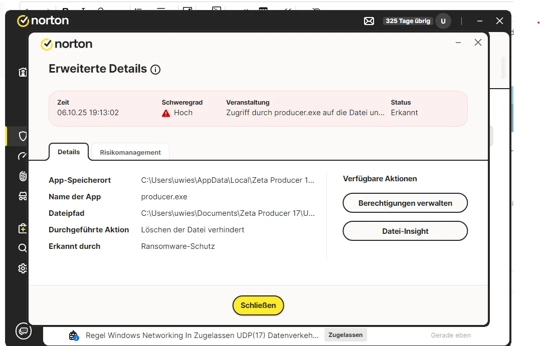

  • Update: Ich habe Version 17.0.3 geladen, einen neuen Beitrag geschrieben und veröffentlicht. Hat soweit alles geklappt. Nach Schließen und Wieder-Aufruf von ZP erhalte ich leider wieder die gleiche Meldung. Ich bemerkte, daß beim Schließen mein Norton mit einer Meldung gemeckert hat. Dies passierte 2 mal. Ich habe dann im Norton jeweils Ausnahmen für alle Dateipfade die zu ZP führen erstellt. Bisher hat das nichts gebracht. Nur Text-Veränderungen waren möglich, es scheint am Bild zu scheitern, als ich dies zusätzlich eingebaut habe. Ich bleibe weiter dran und versuche dem Fehler auf den Grund zu gehen. Erstmal brauche ich eine Pause.
    • Offizieller Beitrag
    UlantronNorton! Danke für die Info.
    Da wundert mich allerdings nichts mehr. Bereits in Beitrag #2 oben hat der Kollege darauf hingewiesen, dass es dadurch oft zu Problemen kommt. Zudem scheint mir das Problem mit Ihrem Bild nicht wirklich mit dem hier diskutieren Problem der nicht erfolgten Speicherung der Änderungen in der Datenbank zur tun zu haben. Vielmehr wird das Bild wohl einfach irgendwie durch andere Prozesse im Dateisystem gelöscht.
    Die Lösung Ihres Problems ist vermutlich nicht die Version 17.0.3, sondern ein Deinstallieren von Norton.
