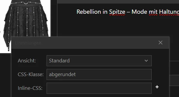

zuerst mal danke für Ihre schnelle Antwort. Ich benutze Zeta Producer 17.0.2. Locus Responsive - Layout dark-angepasst 3

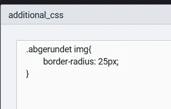

Ich habe die CSS Klasse in additional_css eingetragen und im Widget Bild die Klasse abgerundet eingetragen. Leider kein Erfolg.

Ich vermute aber, die Ursache ist, dass in additional_css noch die umschließenden <style> Tags fehlen.
Siehe: https://docs.zeta-producer.com/eigenes-css-einfuegen.html#a2827
Vielen Dank Stefan. Wie gesagt, ich stand auf dem Schlauch. Sie haben mir mal wieder top geholfen, klar fehlten die style tags
