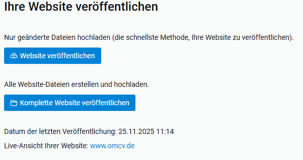

Probleme mit dem Veröffentlichen der Website - Hochladen nur geänderter Seiten nicht möglich, es muss immer wieder die ganze Website hochgeladen werden
    vielleicht weiß jemand Bescheid und kann mir helfen: Nachdem ich genötigt wurde, auf die neue Version 17 umzusteigen, musste ich mein bisheriges Projekt in die neue Version konvertieren. Das hat auch fast problemlos geklappt.
    Aber nun gibt es ein Problem beim Veröffentlichen der Webseite. Ich habe meine Webseite aktualisiert und dachte, wie es bisher war, dass man beim Veröffentlichen nur die geänderten Seiten hochlädt und das entsprechend schnell geht. Leider weit gefehlt. ZetaProducer wollte die gesamte Webseite neu hochladen, was etliche Minuten gedauert hat. Dann zeigte es in dem Veröffentlichen-Fenster an, dass die Webseite komplett hochgeladen wurde. Gut, dachte ich, dann wird es beim nächsten Aktualisieren wohl funktionieren und ich kann dann nur die Änderungen veröffentlichen. Aber beim nächsten Starten des Programms stand von einer bereits erfolgten Veröffentlichung der Webseite nichts mehr da, sondern es hieß wieder "Bisher nicht veröffentlicht" und ich musste wegen einer kleinen Änderung wieder das ganze Projekt hochladen.
    Das kann doch nicht ernst gemeint sein? Wieso "merkt" sich das Programm denn die Veröffentlichung nicht, sondern tut beim nächsten Start wieder so, als ob noch keine Veröffentlichung stattgefunden hätte? Muss man da irgendwo etwas speziell einstellen?
    Ich hoffe, mir kann jemand weiterhelfen. Vielen Dank!

    auch ZP 17 merkt sich Veröffentlichungen und veröffentlicht nicht jedes mal die komplette Website wieder.
    Was in Ihrem Fall dazu geführt hat, wird mir aus der Beschreibung nicht ganz klar. Vielleicht versuchen Sie es nochmal und lassen die Website in V17 nochmal veröffentlichen. Danach dann sicherstellen, dass auch das nach V17 konvertierte Projekt wieder geöffnet wird und nicht etwa nochmals konvertiert wird. Dann sollten beim zweiten Mal veröffentlichen mit F7 nur die Änderungen veröffentlicht werden.

    Aber nun zu dem eigentlichen Problem: ich habe das Projekt - laut Anzeige im Programm - erfolgreich in Version 17 konvertiert, dort bearbeitet und wollte dann, wie bisher, nur die Veränderungen veröffentlichen. Das ging aber nicht, es wurde das gesamte Projekt (knapp 600 Dateien) veröffentlicht. Dann zeigte es, wie gesagt, auf der "Veröffentlichen"-Seite, das Hochladedatum und die Uhrzeit an. Und nun dachte ich: Okay, jetzt passt es. Später habe ich die Version 17 wieder geöffnet und wollte nochmal eine Kleinigkeit am Projekt verändern und dann stand plötztlich auf der Veröffentlichen-Seite das Hochladedatum und die Uhrzeit nicht mehr da, sondern es hieß wieder "Bisher nicht veröffentlicht" und ich musste wieder alles neu veröffentlichen.

    Auch ich stelle seit dem Upgrade auf ZP 17 fest, dass obgleich ich nur "Webseite veröffentlichen" auswähle, m.E. immer die komplette Website hochgeladen wird. Zur heutigen Demonstration soeben vorgenommen (ohne irgendeine Änderung an der Homepage) in meinem Projekt: 50 Seiten, 226 Dateien. Auch das Update auf 17.0.3 hat daran nichts geändert. Meine Protokollierung ist übrigens immer noch aktiv, falls Ihr sie auch für diese Fehlersuche braucht.

    Das kann passieren, wenn Online-Updates erfolgt sind, sich das Navigationsmenü (z.B. wegen Änderung des Seitennamens) geändert hat oder wenn die FTP-Einstellungen verändert wurden…
    Wir haben das sehr, sehr ausgiebig getestet.
