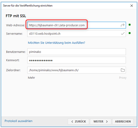

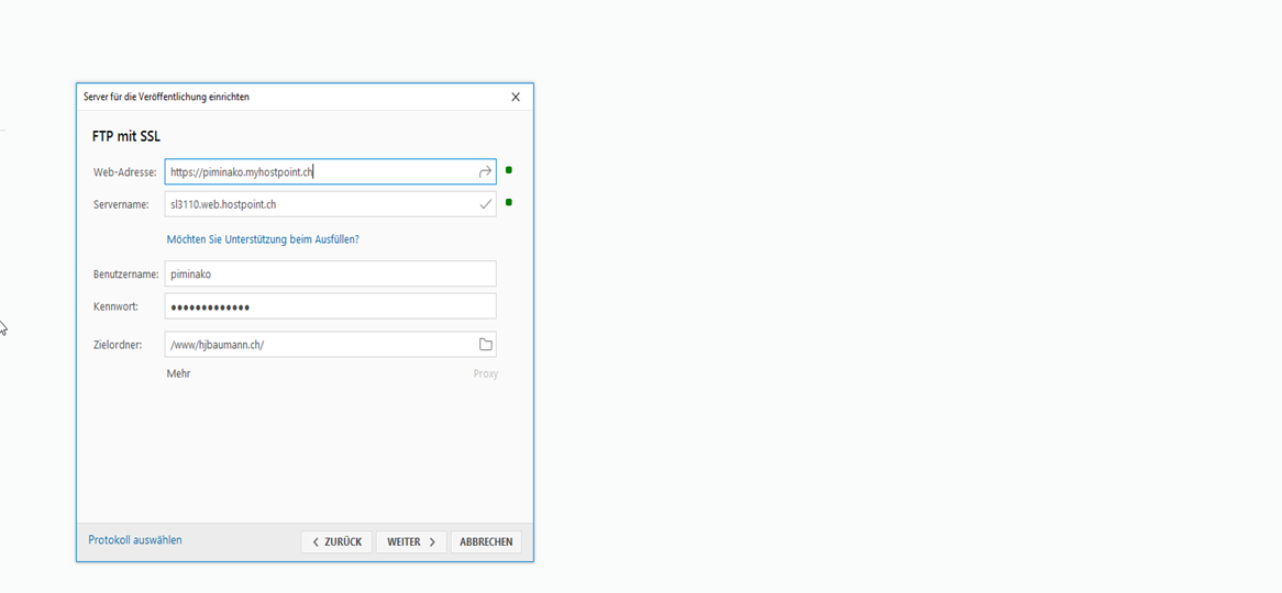

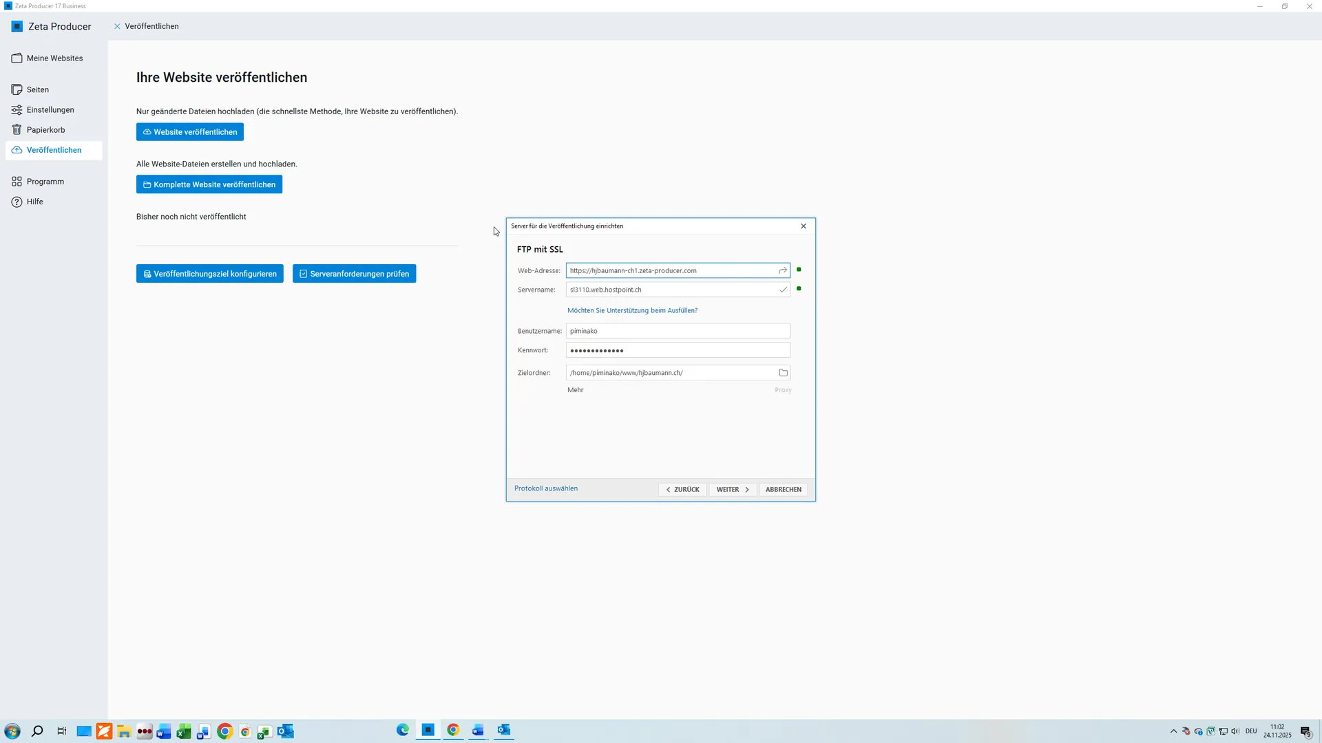

Bitte hängen Sie einen Screenshot der Webserver-Einstellungen (ftp…) hier an, dann können wir da mal drüber schauen.

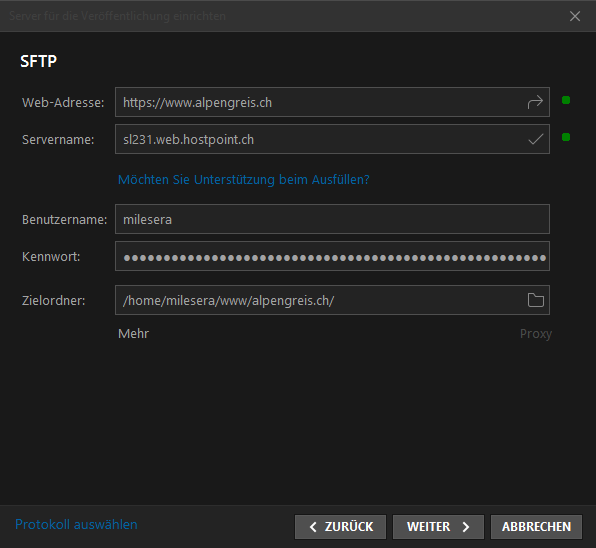

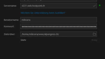

Ich verwende auch Hostpoint und verwende folgende Einstellungen:
Wichtig ist auch die Web-Adresse und der Zielordner, die bei Ihnen auch so aufgebaut sein sollten, also demnach:
Web-Adresse: https://www.hjbaumann.ch resp. allenfalls https://hjbaumann.ch falls ohne www
Zielordner: /home/piminako/www/hjbaumann.ch/Gruss

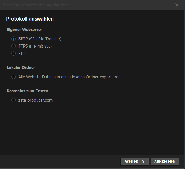

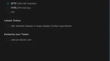

Margarete Baumann der Hauptunterschied in den Einstellungen von Alpengreis ist, dass er ein anderes Protokoll nutzt. Er nutzt SFTP und Sie nutzen "FTP mit SSL". Welches Protokoll Sie verwenden müssen, weiss nur Hostpoint.
Ja, genau, das mit SFTP stimmt. Ich wollte damit aber auch nicht sagen, dass ausschliesslich SFTP geht. Deshalb ist es schon evtl. noch nötig, dies mit Hostpoint abzuklären.
Was aber sicher nicht stimmt IMHO, ist der Zielordner. Der scheint mir definitv nicht korrekt zu sein.

Könnten Sie bitte die nun aktuellen Einstellungen der Verbindung posten (Screenshots, auch von Details)? Das wäre dann viell. etwas einfacher, um noch weiter helfen zu können.

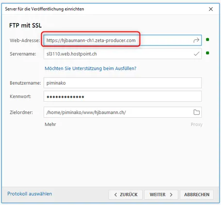

- Offizieller Beitrag
Sie müssen da schon Ihre Web-Adresse https://hjbaumann.ch/ eintragen.
Also so ändern wie Steffen T. gesagt hat.

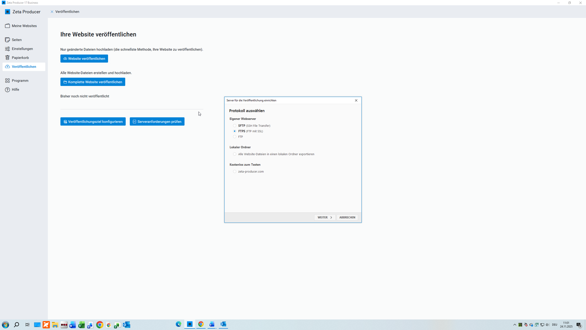

Wenns dann immer noch nicht geht, wäre es den Versuch wert, das Protokoll eben doch auf SFTP umzustellen (siehe dazu meine Screenshots oben).

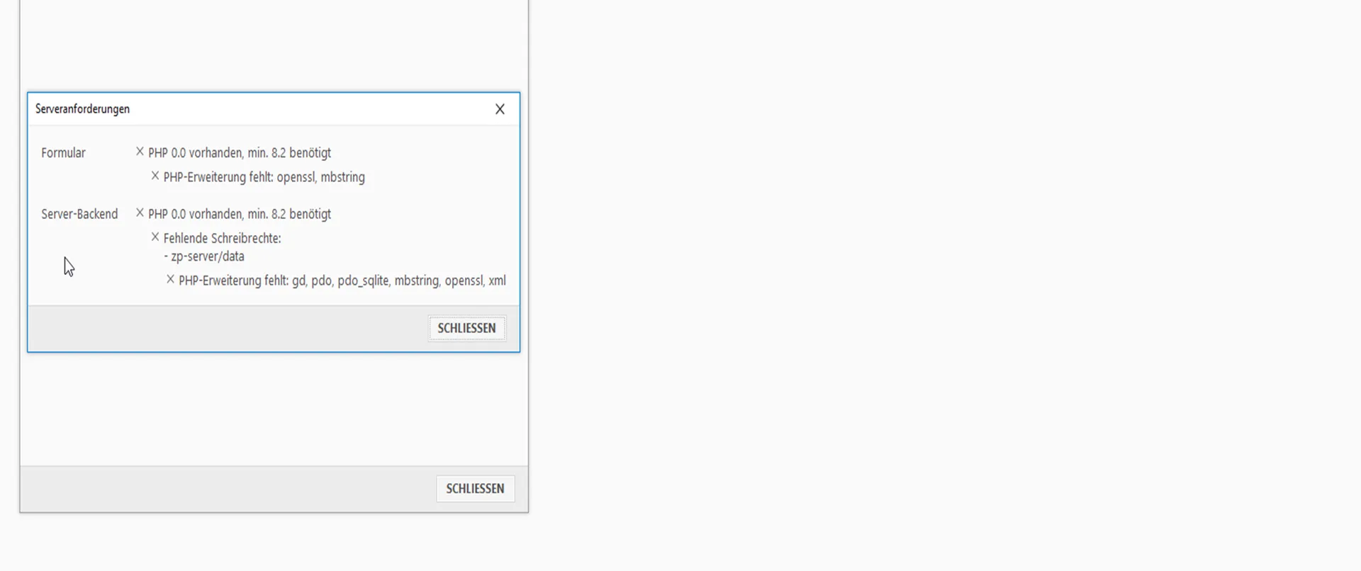

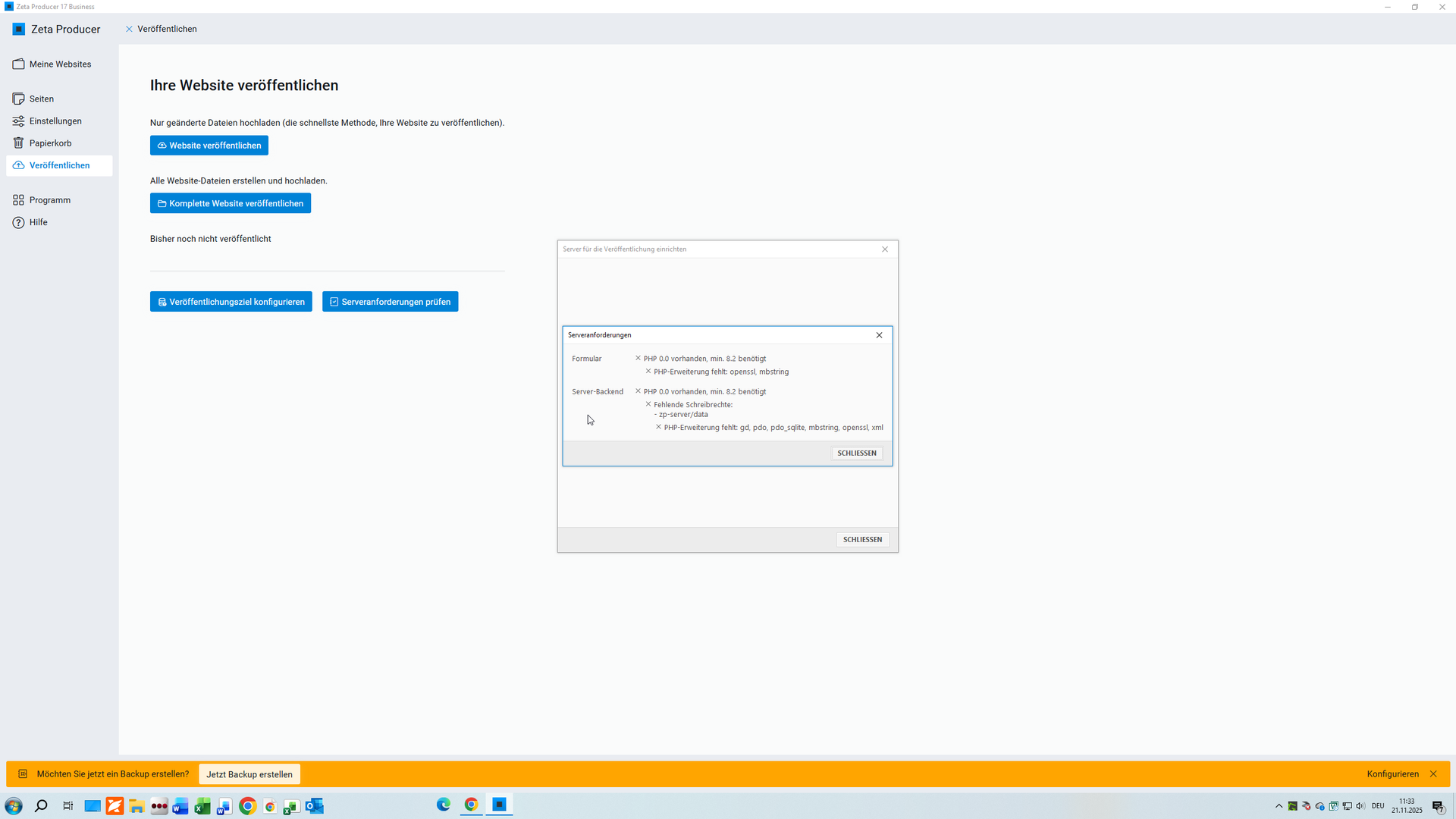

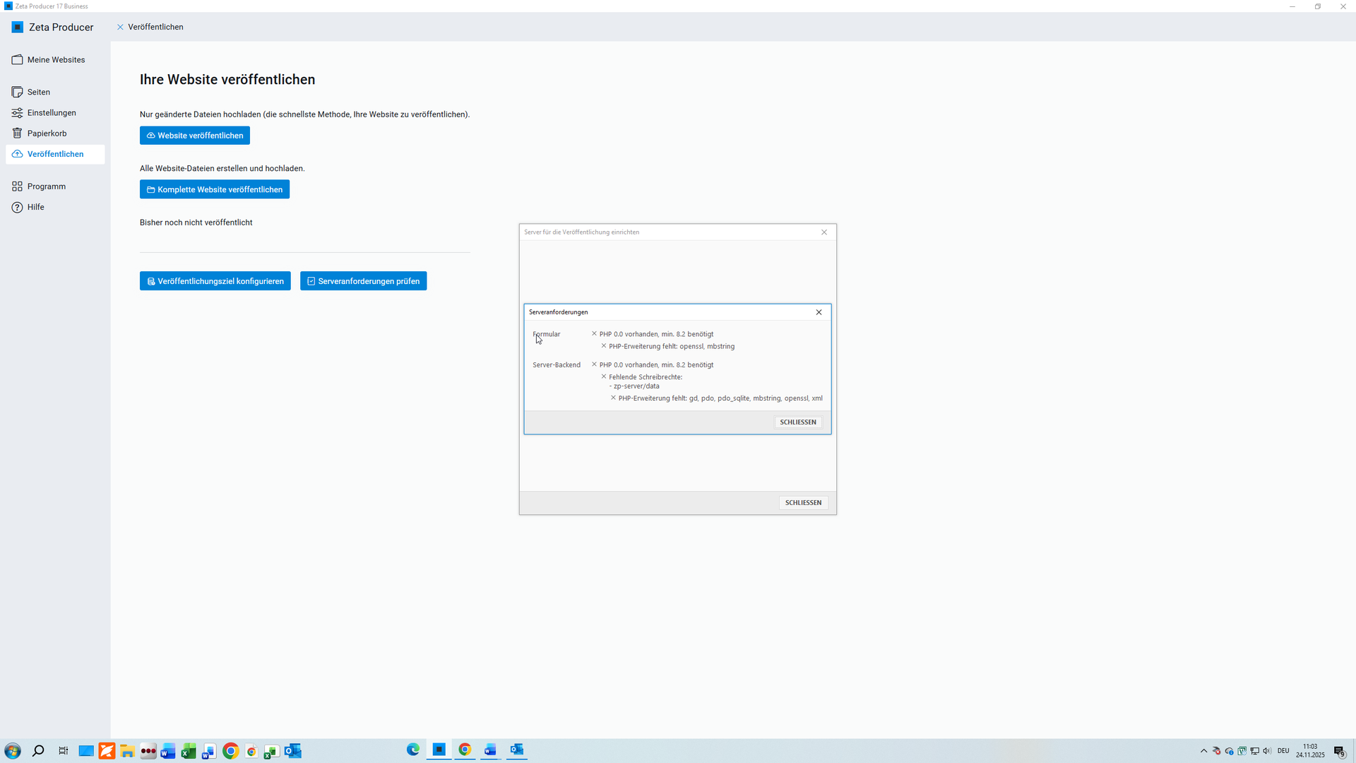

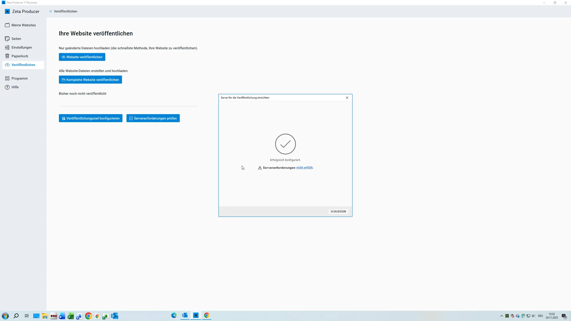

Der Hinweis auf die Serveranforderungen ist nur eine Information. Der Hinweis verhindert ein Veröffentlichen nicht.
Lassen Sie uns das als 2 getrennte Probleme handhaben: 1) Veröffentlichen und 2) Serveranforderungen.
Zu 1)
Versuchen Sie bitte trotz der Meldung, das Projekt zu veröffentlichen. Klappt das jetzt oder treten Fehlermeldungen auf?

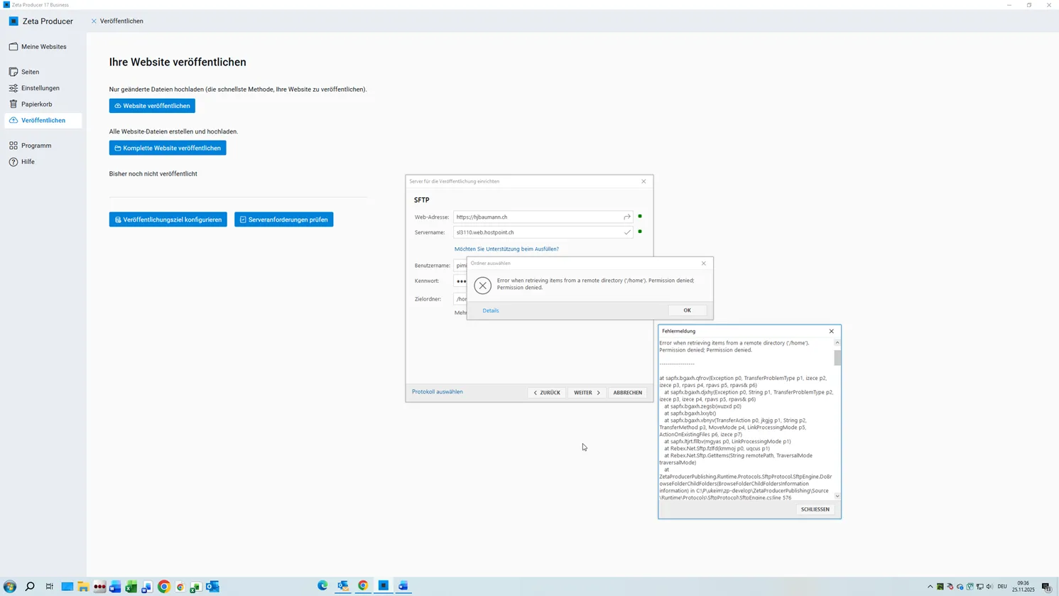

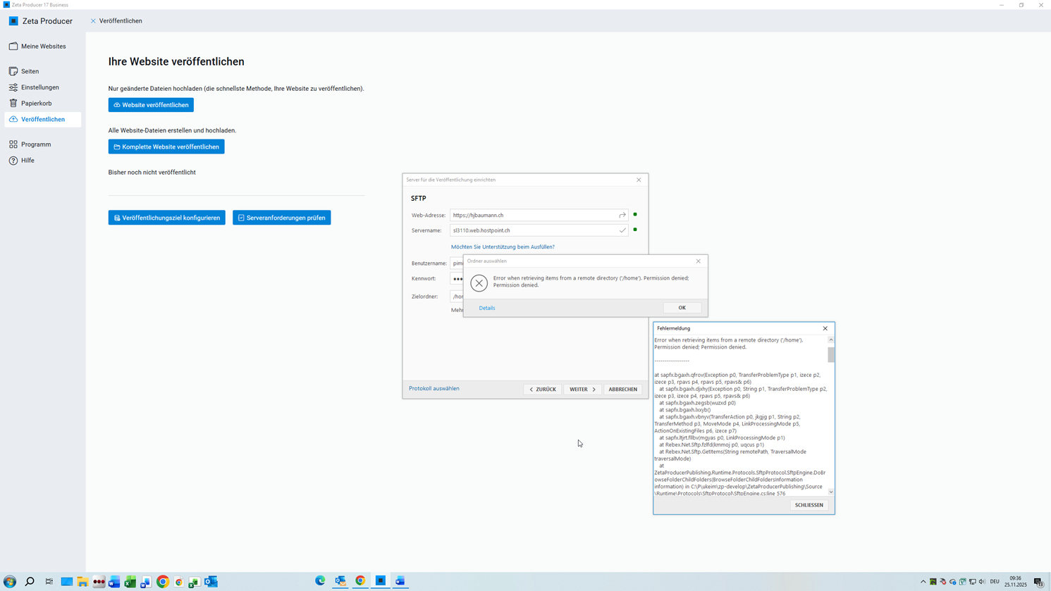

Wenn Immer noch Fehlermeldungen auftreten, könnte es an einem falschen Protokoll liegen. Sie nutzen laut Screenshot FTPS und nicht SFTP. Stellen Sie in dem Fall bitte auf SFTP um und versuchen Sie es erneut oder fragen Sie Hostpoint nach dem zu verwendenden Protokoll.
Diese Fehlermeldung besagt, dass Sie keine Zugriffsrechte auf den unter "Zielordner" eingegebenen Pfad haben. Nun müssen Sie sich bei Hostpoint erkundigen, was hei Nutzung von SFTP der Korrekte, vollständige Pfad ist.
