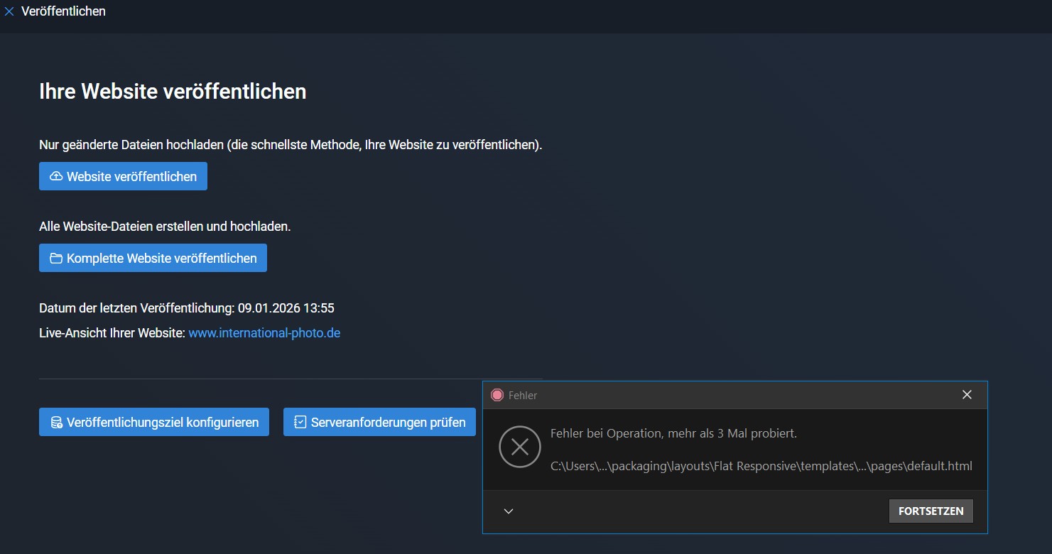

    ich habe ständig das Problem, dass der Upload nach kurzer Zeit abbricht und die im Anhang ersichtliche Fehlermeldung erscheint.
    Wenn ich nur geänderte Dateien veröffentlichen möchte, wird alles normal abgeschlossen. Aber dann ist die Seite im Web trotzdem nicht geändert worden.
    Ich kann also keine Änderung an irgedeiner Seite vornehmen.
    Alle drei internen Listen habe ich schon gelöscht. Das bringt aber keine Besserung.
    Ich bin schon am Verzweifeln.
    Liebe Grüße Tommi

    Der Fehler tritt meist auf, wenn Zeta Producer eine Datei schreiben will und diese von einem anderen Prozess oder z.B. einem Virenscanner blockiert wird. Manchmal ist die Ursache auch, dass aus Versehen 2 Instanzen von Zeta Producer mit dem selben Projekt geöffnet sind und diese sich gegenseitig blockieren.
    Bitte mal zunächst den Rechner neu starten. Dann evtl. Virenscanner etc. temporär zum Testen deaktivieren.
    Auch folgendes könnte helfen:
    Wenn im Windows-Ordner %temp% mehr als 65.635 Dateien vorhanden sind, kommt es irgendwann zu einem internen Systemüberlauf. Dieser hat dann die Fehlermeldung zur Ursache.
    Hier hilft eine Bereinigung zum Löschen temporärer Dateien:
    Neues Explorer-Fenster öffnen, in die Adresszeile %temp% eingeben und Enter drücken.
    Wenn nun der Inhalt des Temp-Ordners angezeigt wird, alle Dateien und Ordner mit STRG-A auswählen und löschen.
    Wenn Dateien nicht gelöscht werden können, weil sie benutzt werden (Warnung), dann diese Dateien einfach überspringen.
    Danach auch nochmals das System neu starten.

    Nur noch als (wichtrige) Ergänzung: wenn unzureichende Zugriffsrechte bestehen verbleiben unter Umständen entsprechende Temp-Files bestehen. Deshalb das Löschen möglichst mit Administrator-Rechten vornehmen. Ansonsten könnte es eben sein, dass immer noch > 65535 Dateien im Temp-Dir vorhanden sind.
    Auf meinem System wird das mittlerweile automatisch gehandhabt (W11, neustes Release-Build, mit entsprechenden Einstellungen). Macht man es manuell, ist/kann es von Vorteil sein, NICHT gleich alles im Temp-Dir zu löschen - d.h., die neusten Dateien noch dort sein zu lassen. Ich liess dabei immer die letzten 7 Tage bestehen. Am einfachsten also via Explorer zuerst nach Datum sortieren. Es gibt verschiedene Gründe für dieses "vorsichtige" Löschen, soll aber hier nun nicht das Thema sein. Ich hatte mal ein Script dafür erstellt, aber nicht CMD, sondern BTM (für TCC), aber das führt hier nun zuweit.
    Und wirklich auch den allenfalls nachfolgend nötigen Reboot des PCs nicht vergessen, also nicht zur Neustart von ZP.
    Gruss
    Norbert S.
