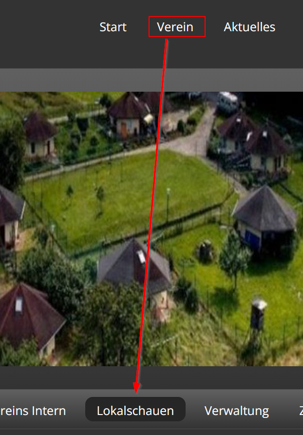

    Ich habe folgendes Problem mit der Navigationsstruktur: Meine Menüführung ist in mehreren Ebenen aufgebaut. Unter dem Hauptmenüpunkt "Verein" liegt das Untermenü (1. Ebene), in dem sich unter anderem der Punkt "Lokalschauen" befindet. Diesem Punkt "Lokalschauen" sind wiederum 6 weitere Unterseiten (2. Ebene) zugeordnet.
    Während die 1. Ebene im Layout korrekt angezeigt wird (siehe Screenshot), werden die Seiten der 2. Ebene im Menü leider nicht ausgegeben.

    bei dem Template "Tweet Responsive" ist die Navigation technisch auf maximal zwei Ebenen begrenzt.
    Eine Einstellung zur Erhöhung der Menütiefe gibt es dafür leider nicht.
    Für die Darstellung der dritten Ebene gibt es folgende Möglichkeiten:
    • Das Widget "Untermenü" im Inhaltsbereich der Seite "Lokalschauen" verwenden
    • Alternativ die Unterseiten über manuelle Links (z. B. Text, Bilder, Buttons) einbinden
    So bleibt die Navigation übersichtlich und die weiteren Seiten sind trotzdem erreichbar.
