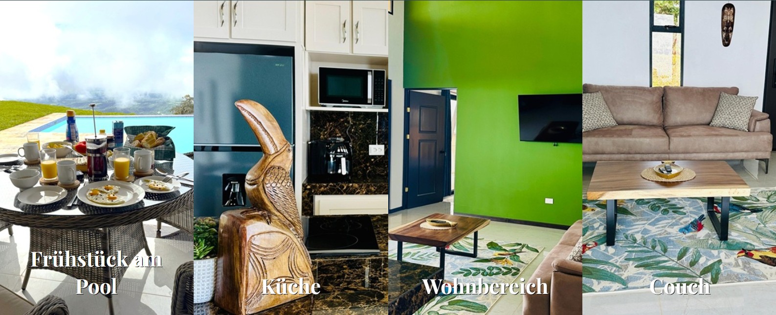

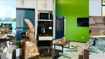

    weiß jemand wie man in der Bildergalerie die Schatten unter der Schrift ändern kann? Oder ob man einen weiß, transparenten Balken drunterlegen kann, damit die Schrift besser lesbar wird, weil sie auf verschieden bunten Fotos steht.
    LG Kristin

    vielen Dank für Ihre Rückmeldung.
    Der Textschatten lässt sich über die Widget-Optionen leider nicht individuell anpassen (abgesehen von der Farbe).
    In diesem Fall müssten Sie daher eigenes CSS verwenden.
    Eine Anleitung dazu finden Sie hier: https://docs.zeta-producer.com/eigenes-css-einfuegen.html
    Mit folgendem Code sollte sich der gewünschte Effekt umsetzen lassen:
    CSS
    .zp13carouselWidget .zp13carousel-caption span {
        text-shadow: 0 2px 8px #000000 !important;

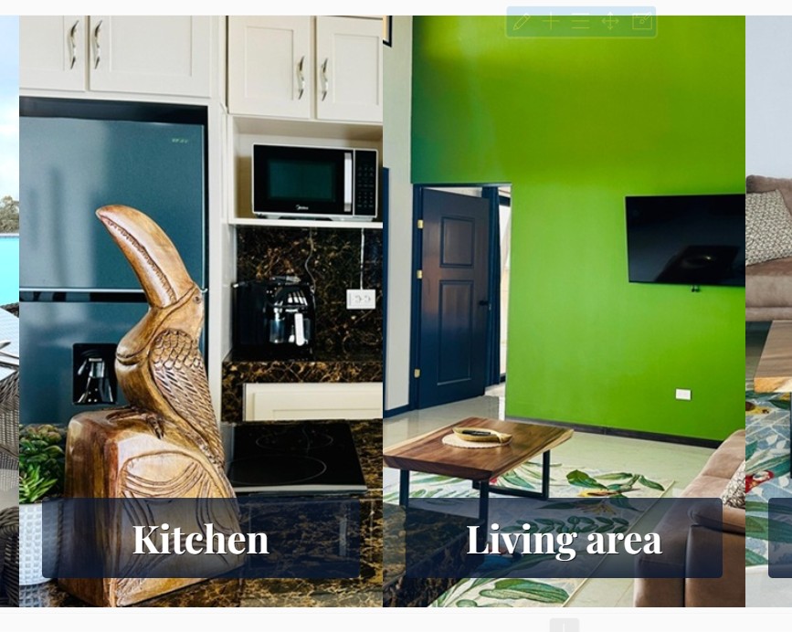

  • Ich würde dem Text per CSS einen transparenten Hintergrund geben, dann ist es egal, was dort auf dem Bild zu sehen (hell oder dunkel).
    .zp13carousel-caption h3 {
    border-radius: 4px;
    padding: 0.8rem 0.2rem;
    background: linear-gradient(180deg, rgba(10,25,50,.75) 0%, rgba(10,25,50,.45) 50%, rgba(10,25,50,.85) 100%);
  • Dankeschön Ihr beiden.
    Das mit dem Schatten klappt gut und sieht auch besser aus.
    Mit dem transparenten Hintergrund hat gar keine Änderung bewirkt. Da muss ich nochmal probieren...

  • Das mit dem Hintergrund wird anscheinend von einer anderen Anweisung überschrieben. Versuch es mal mit einer etwas expliziteren Anweisung, das sollte klappen:
    .zp13carouselWidget .zp13carousel-caption span h3 {
    border-radius: 4px;
    background: linear-gradient(180deg, rgba(10,25,50,.75) 0%, rgba(10,25,50,.45) 50%, rgba(10,25,50,.85) 100%) !important;
  • Versuch es mal so:
    width: 100%;
    margin-left: 0-20px;
    width: 100%;
    margin-left: -22px;
    margin-bottom: -25px;
