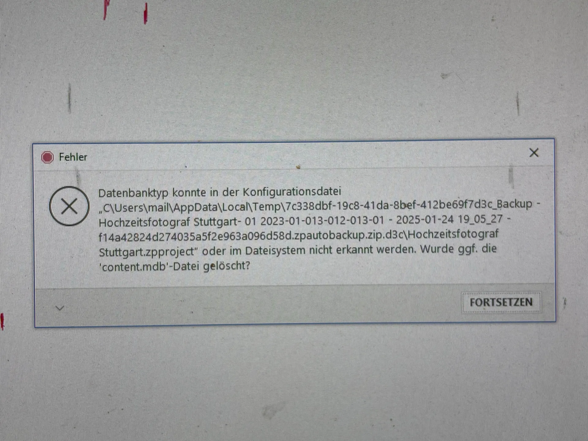

  • Hallo Stefan,
    nach weiteren Versuchen kam jetzt diese Meldung: kannst damit etwas anfangen? Was ist content.mdb Datei. Ich verzweifle bald.
    Gruß WWoldfgang
    • Offizieller Beitrag
    Wenn im Windows-Ordner %temp% mehr als 65.635 Dateien vorhanden sind, kommt es irgendwann zu einem internen Systemüberlauf.
    Dieser hat dann die Fehlermeldung zur Ursache.
    Hier hilft eine Bereinigung zum Löschen temporärer Dateien:
    • Neues Explorer-Fenster öffnen, in die Adresszeile %temp% eingeben und Enter drücken.
    • Wenn nun der Inhalt des Temp-Ordners angezeigt wird, alle Dateien und Ordner mit STRG-A auswählen und löschen.
    • Wenn Dateien nicht gelöscht werden können, weil sie benutzt werden (Warnung), dann diese Dateien einfach überspringen.
    Danach auch mal das System neu starten.
