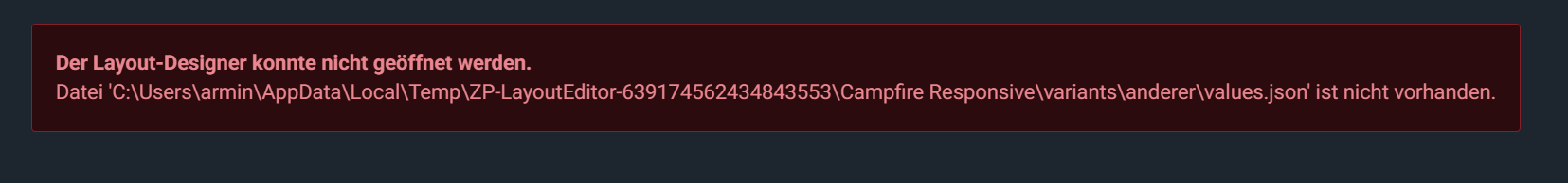

    seit dem Update auf die Version 17.2 kann ich in einem meiner Projekte den Layout-Designer nicht mehr öffnen. Es erscheint sofort eine Fehlermeldung, die den Start blockiert. Ein Wechsel des Layouts ist dadurch ebenfalls nicht möglich.

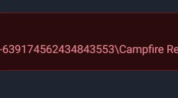

    Die genaue Fehlermeldung lautet:
    Zitat
    Der Layout-Designer konnte nicht geöffnet werden. Datei 'C:\Users\armin\AppData\Local\Temp\ZP-LayoutEditor-...\Campfire Responsive\variants\anderer\values.json' ist nicht vorhanden.

    Die Meldung sieht danach aus, dass in Ihrem Projekt eine lokale Layout-Variante unvollständig ist. Der Temp-Ordner ist nur der Arbeitsordner des Layout-Designers; die fehlende Datei wird beim Start erneut aus dem Projekt dorthin kopiert.
    Bitte schließen Sie Zeta Producer, erstellen Sie zur Sicherheit eine Sicherung des Projektordners und prüfen Sie dann diesen Ordner:
    D:\Dokumente\Zeta Producer 17\Projects\GV Busenbach\layouts\Campfire Responsive\variants\anderer\
    Dort fehlt vermutlich die Datei values.json. Falls Sie eine Projektsicherung haben, können Sie diese Datei bzw. den ganzen Variantenordner anderer daraus wiederherstellen. Alternativ können Sie den Ordner anderer testweise umbenennen oder aus dem Projekt herausnehmen; Zeta Producer sollte dann wieder auf eine vorhandene Variante zurückfallen bzw. eine andere Variante auswählbar machen.
