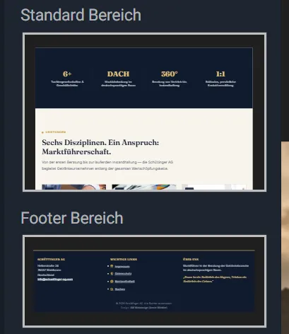

  • Hallo Zeta-Producer-Support-Team,
    bei meinem aktuellen Projekt habe ich einen individuellen HTML/CSS-Footer hinterlegt, bei dem es im Layout Campfire Responsive zu einem Rendering-Problem kommt.
    Problembeschreibung:
    • Wenn das Layout Campfire Responsive aktiv ist, bleibt der Footer-Bereich im Bearbeiten-Modus, im Design-Modus und in der Live-Vorschau komplett leer. Der Inhalt wird in diesem Layout ausschließlich im Wireframe-Modus sowie in der Tabellenansicht (F8) angezeigt.
    • Wichtige Erkenntnis: Wechsle ich das Layout testweise auf Locus Responsive, wird der Footer in allen Ansichten (inkl. Live-Vorschau) absolut fehlerfrei und top angezeigt. Der Code an sich funktioniert also.
    Der Footer-Inhalt umfasst ca. 5.000 Zeichen und besteht aus einem <style>-Block, einem <footer>-Tag, einem Grid-Layout, Icon-Links sowie internen oid://page/-Verlinkungen.

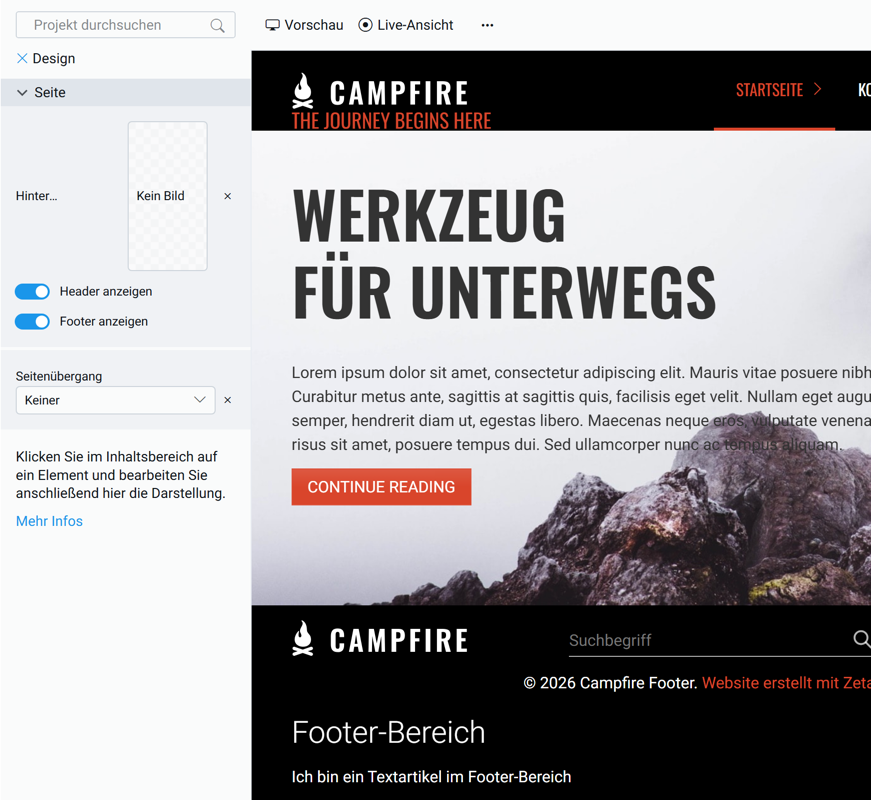

  • Hallo Stefan,
    das ist wirklich sehr seltsam. Die Option „Footer anzeigen“ ist bei mir im Design-Modus natürlich aktiviert – sonst hätte der Footer ja nach dem Layout-Wechsel auf Locus oder durch meinen CSS-Fix auch nicht plötzlich auftauchen können.

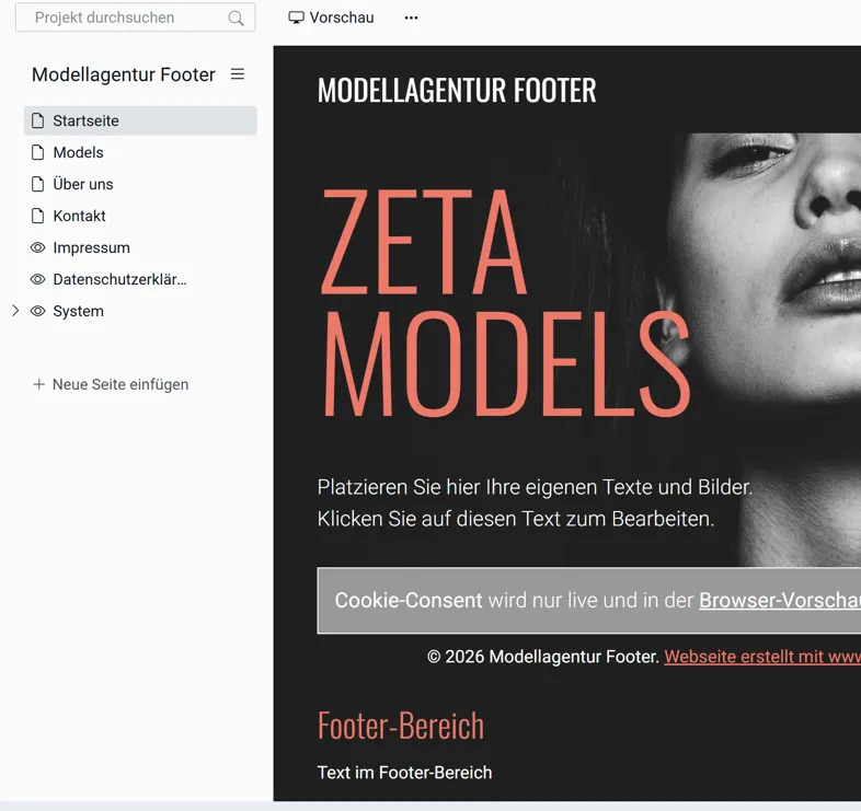

    Ich bin beim Testen exakt wie folgt vorgegangen:
    1. Ich habe in Zeta Producer ein komplett neues Projekt angelegt.
    2. Als Vorlage habe ich gezielt das Beispiel layouts/campfire-responsive-modelagentur/ ausgewählt.
    3. Danach habe ich angefangen, den Header, den Content und schließlich meinen individuellen Footer über ein HTML-Quelltext-Widget einzubauen.
    Und genau in dieser Konstellation blieb der Footer im Browser komplett unsichtbar. Erst als ich die Zwangsbefehle in mein CSS eingebaut habe, war er da.
    Liegt es vielleicht speziell an dieser Beispielvorlage der Modelagentur oder an einer CSS-Kollision mit den dortigen Demodaten? Ich weiß es ehrlich gesagt nicht, aber vielleicht hilft euch dieser genaue Ablauf ja beim Nachstellen.
    Viele Grüße, Armin
