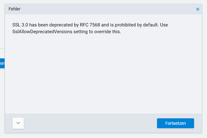

  • Hallo mein Programm hat soeben das Update gemacht und nun kommt:
    SSL 3.0 has been deprecated by RFC 7568 and is prohibited by default. Use SslAllowDeprecatedVersions setting to override this.
    Was bedeutet nun das??
    Die Einstellungen habe ich nicht verändert.
    Ich verwende ZP 17.2.6;)
    Grüße Ela
  • Hallo Support-Team,
    nach dem Update auf Version 17.2.1 schlug der Verbindungstest bei „FTP mit SSL“ (Hoster: Netcup) sofort mit der Meldung "SSL 3.0 has been deprecated..." fehl.
    Ursache & Lösung: In den erweiterten Einstellungen waren standardmäßig noch die Haken bei SSL 3.0, TLS 1.0 und TLS 1.1 gesetzt. Erst nachdem ich diese manuell entfernt und nur noch TLS 1.2 / 1.3 aktiv gelassen habe, lief der Test wieder durch.
    Es scheint, dass das neue Update die Verbindung komplett blockiert, sobald SSL 3.0 in den Optionen aktiv ist, statt einfach auf TLS auszuweichen. Eventuell solltet ihr die Standard-Haken bei Neuinstallationen/Updates für die alten Protokolle direkt entfernen.
    Armin (AWS)
  • Leider zu früh gefreut. Der Verbindungstest ist mit TLS 1.2 / 1.3 bzw. nur mit TLS 1.3 erfolgreich. Der Upload beginnt und dann erscheint irgendwann ein Socket-Fehler, und dann ist Schluss, sowohl mit TLS 1.2 / 1.3 als auch nur mit TLS 1.3.
    OK, dann muss das mal der Zeta Support checken. Bei meinem Hoster Netcup.de läuft der Transfer problemlos !
    Was passiert, wenn Sie TLS 1.3 auch noch deaktivieren?

  • Hatte auch die Fehlermeldung!
    mit Deaktivierung von SSL3.0 war die Fehlermeldung weg!
    :thumbup:
