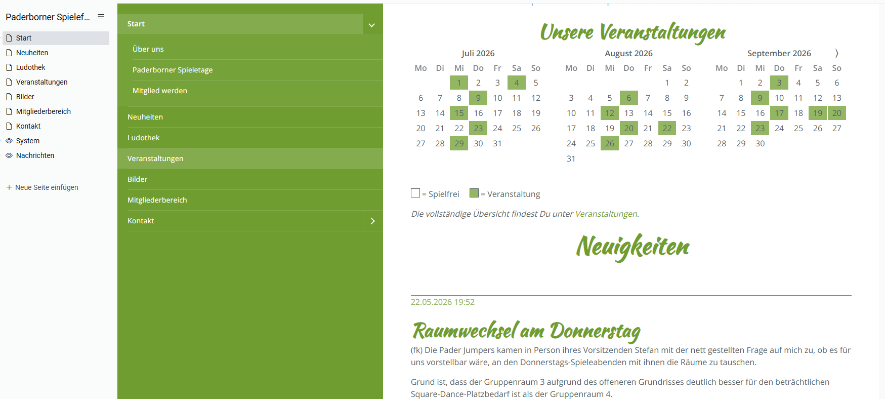

  • Es gab keine Fehlermeldung bei "Alle Seiten erstellen".

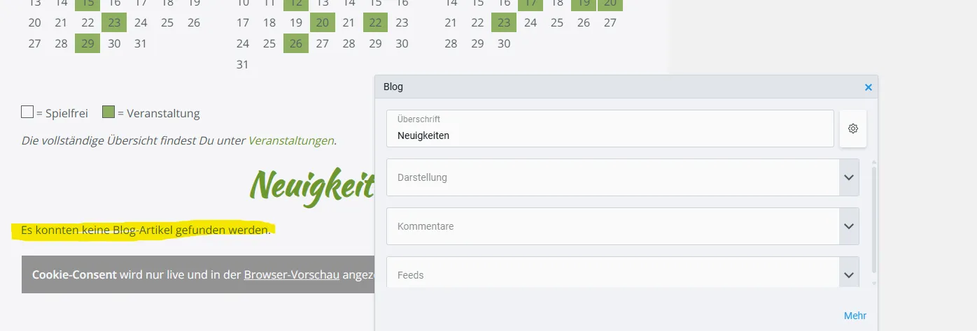

    Weiterhin findet er keine Blogartikel, welche sich auf anderen Seiten befinden:

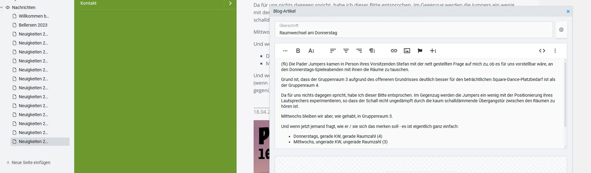

    Ich habe ZP deinstalliert und die 17.0.4 neu installiert und siehe: Die Blogartikel sind wieder da:
