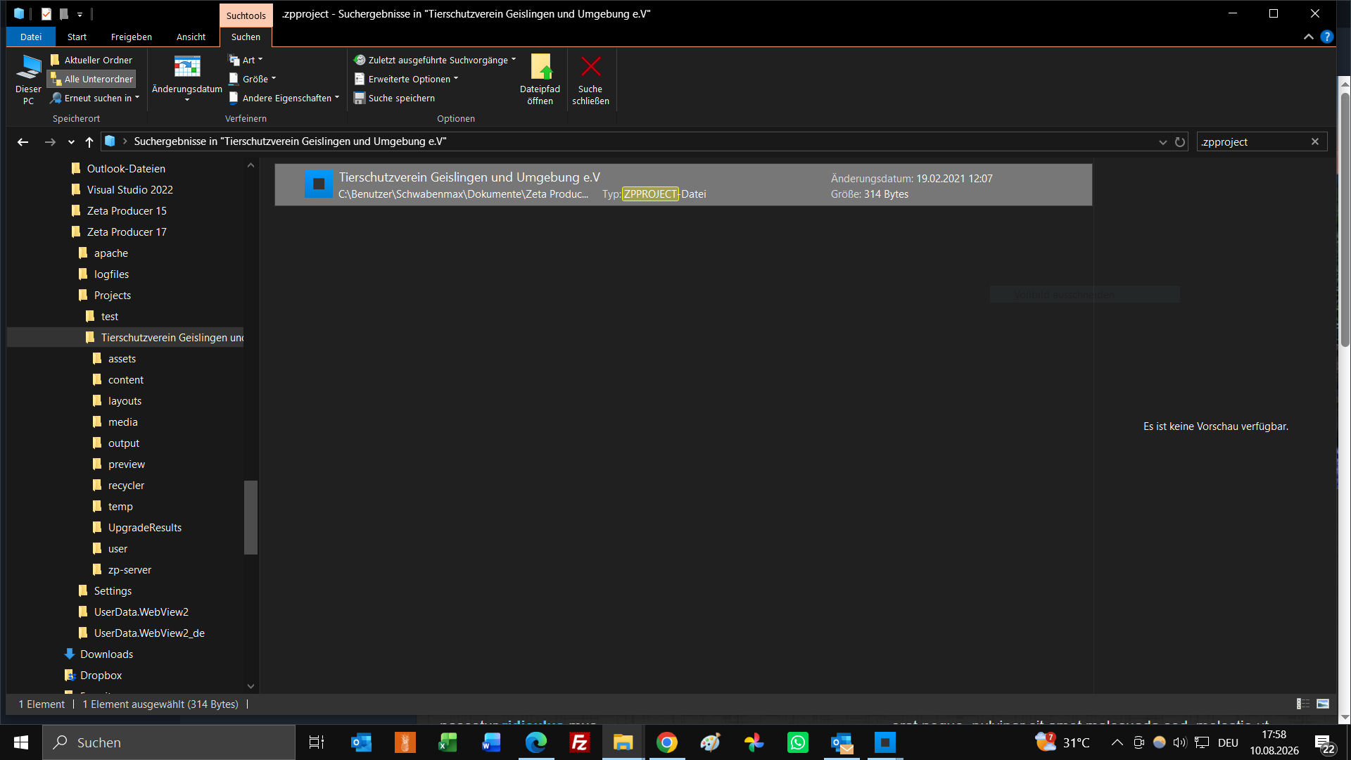

    Ich verwende Zeta 17 und habe eine Frage.
    Ich habe eine zweite Seite erstellt und wollte die bestehende Projekte übernehmen.
    Ich sehe ja schon die durchsuchen Funktion bloss zeigt es da gar nichts an.
    Was mache ich falsch? Danke für jeden Tipp. Andrea

  • Guten Tag
    Ja,ich möchte die bestehende Webseite Tierschutzverein vollständig duplizieren und daraus eine zweite Webseite erstellen. Diese wird komplett unter anderem mit einen neuen Design versehen.
    Da ich grosse Bedenken habe, ein anderes Design, mit Drop Down Menü und komplett anderem Aufbau auf die bestehende Webseite zu laden war das die Idee.
    Die bestehende Webseite ist Tierschutzverein Geislingen, test ist die neu erstellte in die die Daten komplett übernommen werden sollten.
  • Hallo Andrea,
    wenn Du das bestehende Projekt einfach duplizieren willst, kopiere einfach Deinen Projektordner („Tierschutzverein Geislingen …“) und füge ihn im selben Verzeichnis („Projects“, siehe Deinen Screenshot) wieder ein. Windows fügt dem Ordnernamen jetzt automatisch ein „-Kopie“ hinzu. Damit es bei der Bearbeitung zu keinen unschönen Verwechslungen zwischen den beiden Projekten kommt, solltest Du dem neuen (Test)projekt einen neuen sinnvollen Namen geben, bspw. „Test 1“.
    Den Projektnamen kannst Du wie folgt ändern:
    1. Rechtsklick auf den Projektordner und diesen wunschgemäß umbenennen („Tierschutzverein Geislingen …“ > „Test1“).
    2. Anschließend Rechtsklick auf die im umbenannten Projektordner enthaltene zpproject-Datei und diese ebenfalls umbenennen („Tierschutzverein Geislingen … .zpproject“ > „Test1.zpproject“.
    3. Abschließend Rechtsklick auf die Test1.zpproject-Datei, Auswahl von „Öffnen mit“ und hier dann „Editor“ wählen. Dann in der Datei den Namen ebenfalls anpassen. Der Name steht zwischen den Anführungszeichen nach „alternativeTitle“, also bspw. alternativeTitle="Tierschutzverein Geislingen …" in alternativeTitle=" Test1“ ändern. Dann über „Datei > Speichern“ diese Änderung ebenfalls speichern. Mit dem letzten Schritt wird einfach sichergestellt, dass wirklich der korrekte Name im Programm angezeigt wird.
    Jetzt kannst Du Deine neues Projekt durch Doppelklick auf Test1.zpprojekt starten und gefahrlos am Design basteln.
    Tom
