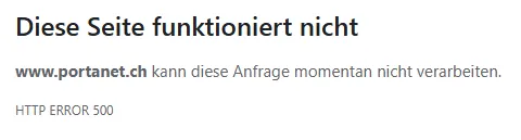

    Mein Kontaktformular funktioniert nicht mehr. Es kommt die Fehlermeldung:
    http://www.portanet.ch kann diese Anfrage momentan nicht verarbeiten.
    HTTP ERROR 500

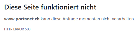

    Ich konnte den Fehler nicht beheben. So habe ich ein neues Formular gemacht. hier kommt folgende Fehlermeldung:
    "Die E-Mail-Adresse des Formularempfängers ist ungültig. Der Betreiber der Website sollte die Formularkonfiguration überprüfen."

    Fehler Formular 1:
    https://www.portanet.ch/assets/php/formmailer/SendEmailReCaptcha.php
    Fehler Formular 2:
    https://www.portanet.ch/assets/php/formmailer/SendEmail.php?sc

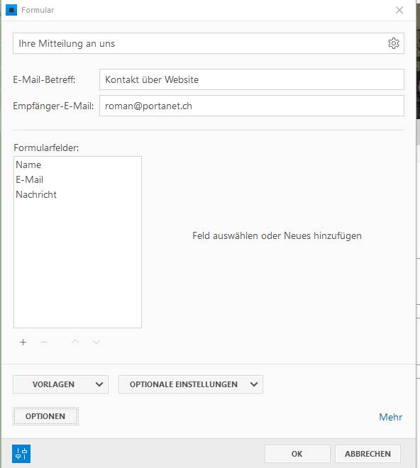

    Sollte weiterhin eine Fehlermeldung erscheinen, senden Sie uns bitte einen aktuellen Screenshot der vollständigen Formulareinstellungen. Das SMTP-Passwort sollte darauf nicht sichtbar sein.

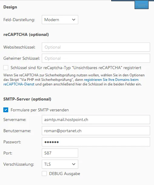

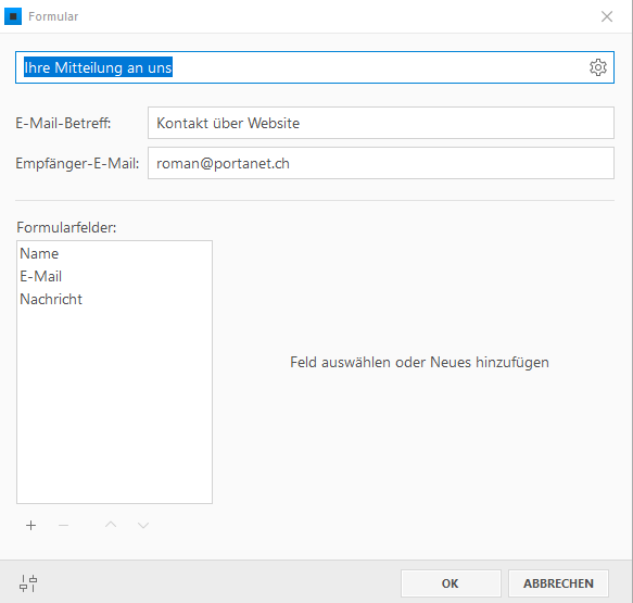

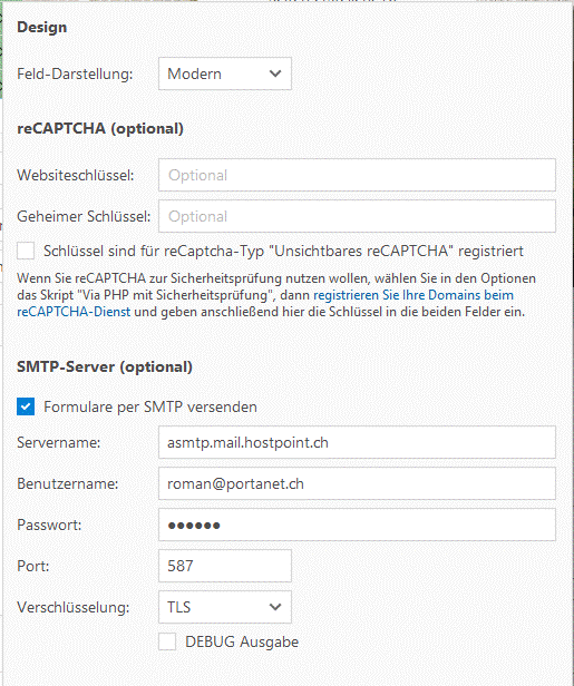

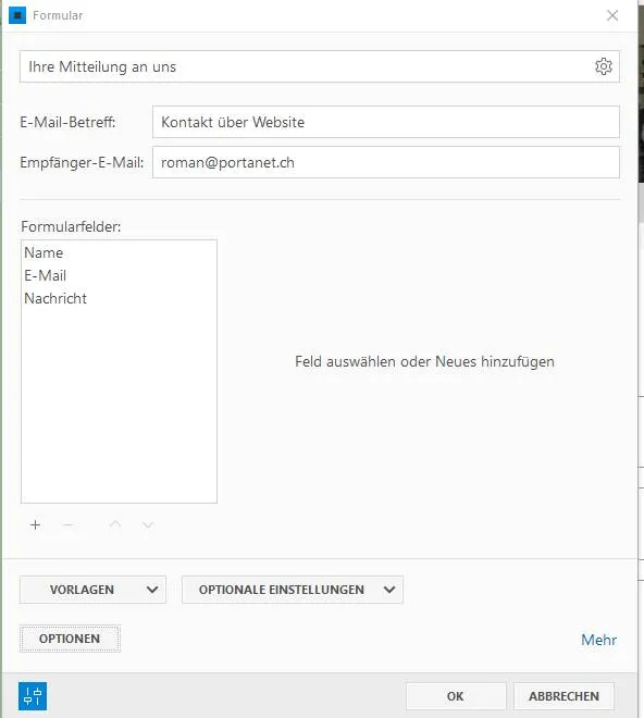

  • Hallo
    Danke für die Checks und das Feedback. Ich habe mich auf das Kontakt 2 konzentriert. Updates gemacht wie besprochen und die Seite komplett neu veröffentlicht. Leider ohne Erfolg. Gleiche Fehlermeldung. Hier die Einstellungen:
    Viele Grüsse
    Roman
    • Offizieller Beitrag
    die Einstellungen des Formulars sehen nun korrekt aus. Auf Ihrem Webserver läuft allerdings PHP 8.2, während Sie noch Zeta Producer 16.3.0 verwenden.
    In dieser älteren Zeta-Producer-Version wird die Empfängeradresse mit einem inzwischen nicht mehr unterstützten Verschlüsselungsverfahren verarbeitet. Unter der aktuellen PHP- und OpenSSL-Version kann die Entschlüsselung fehlschlagen. Dadurch entsteht die Meldung, dass die Empfänger-E-Mail-Adresse ungültig sei, obwohl roman@portanet.ch korrekt eingetragen ist.
    Bitte aktualisieren Sie Zeta Producer daher zunächst auf die aktuelle Version 16.8.7. Siehe https://www.zeta-producer.com/de/aeltere-versionen.html
    Öffnen und bestätigen Sie danach das Formular auf der Seite „Kontakt 2“ erneut mit „OK“. Erstellen Sie anschließend die komplette Website neu und veröffentlichen Sie alle Dateien erneut.
    Testen Sie danach bitte nochmals das Formular unter: https://www.portanet.ch/kontakt-2.html
