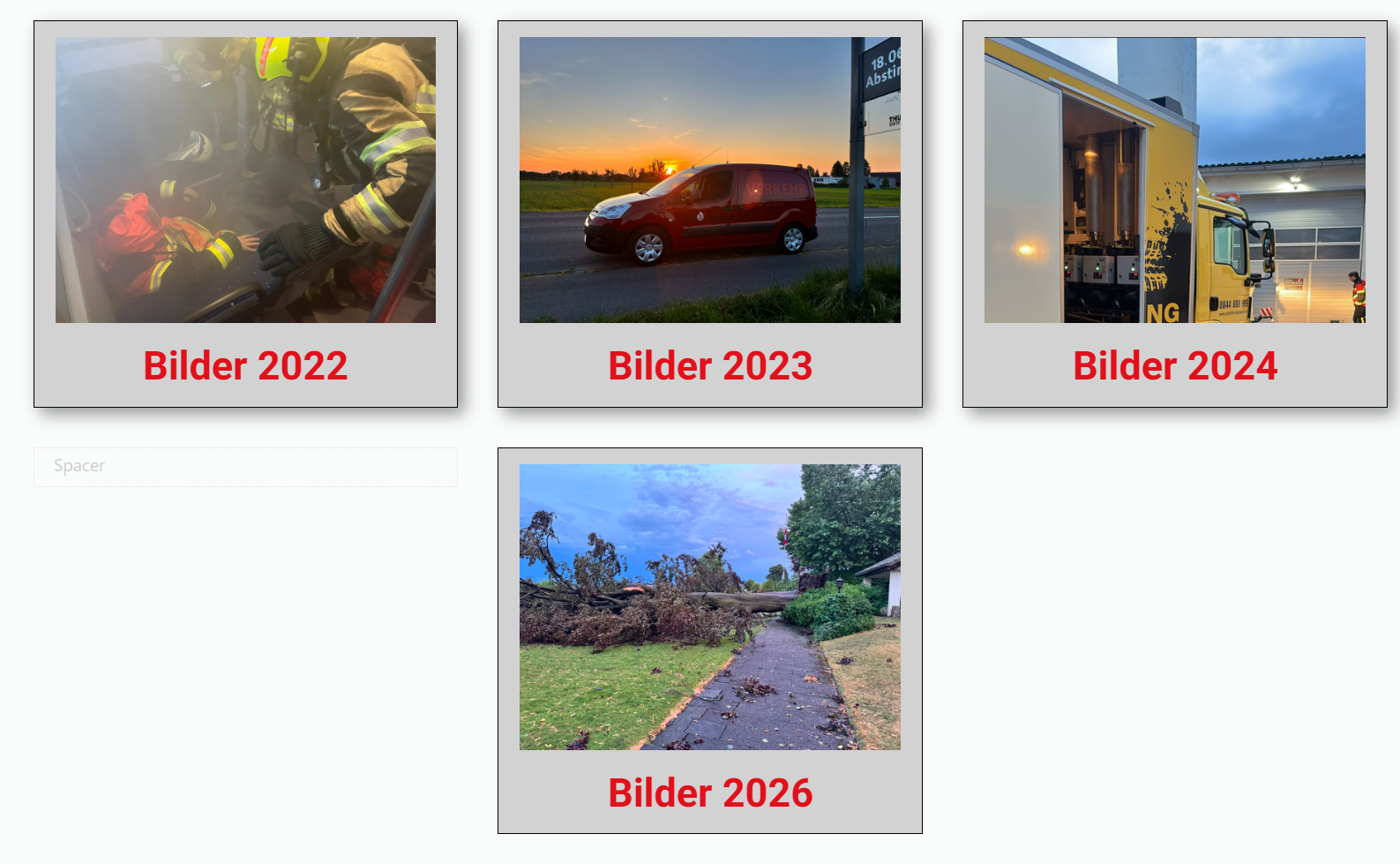

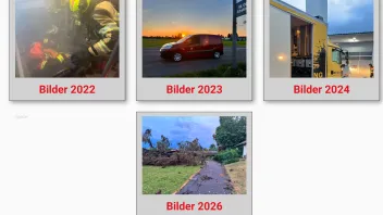

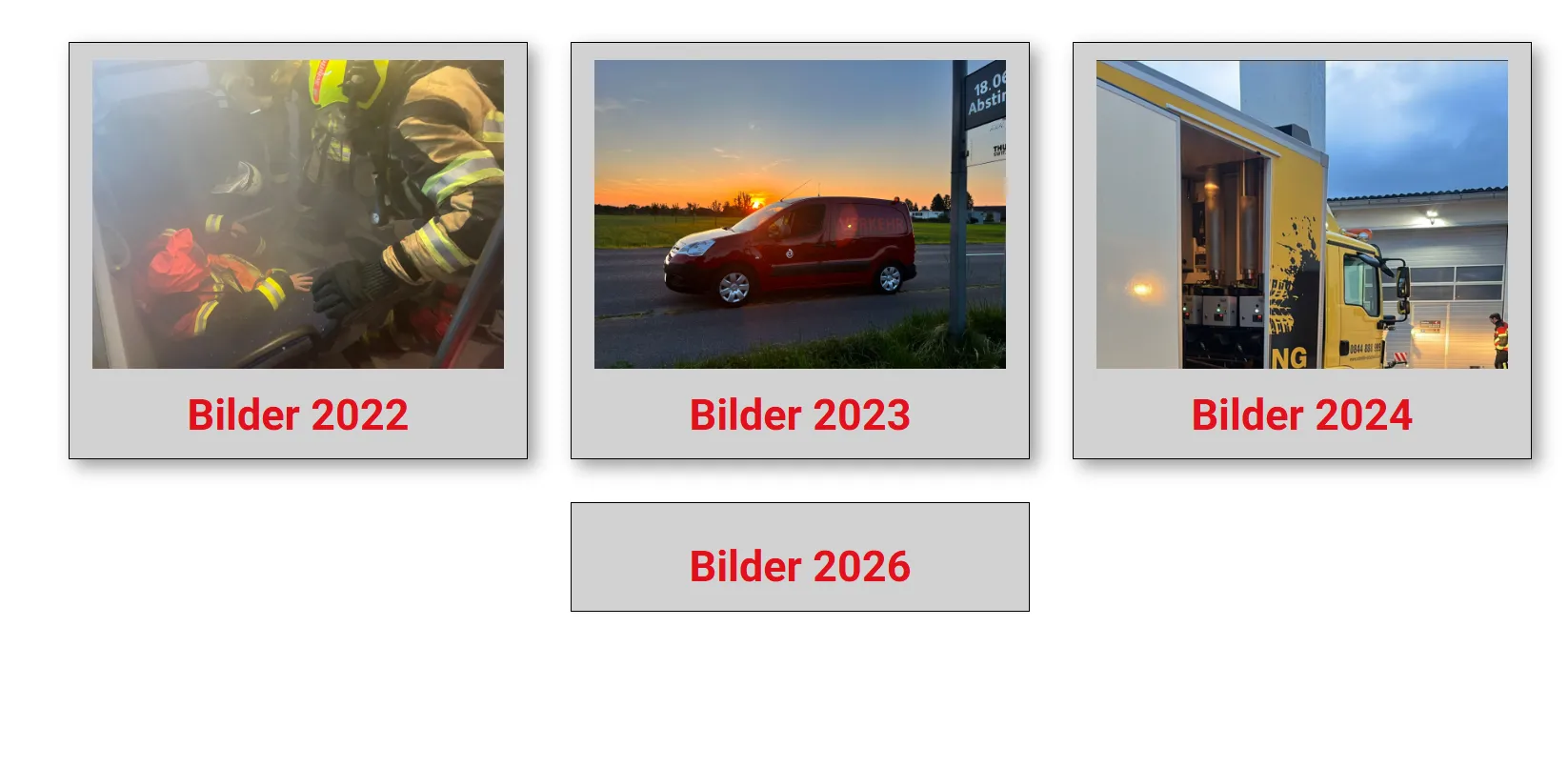

    Die Bilder unten sind vom Widget Hinweisbox!
    Bild 1 Bild 2
    Bild 1 ist ein Screenshot von der Homepage. Das untere Bild wird nicht dargestellt.
    Bild 2 ist direkt aus ZP, ist identisch mit der Vorschau. Das wäre der SOLL Zustand
    Habt ihr evtl. eine Lösung für dieses Problem und für das, dass die WZP Widgets von der Wifget Website teilweise nicht mehr funktionieren?

    Armin hat recht, was die externen Widgets betrifft. Die Screenshots zeigen aber meiner Meinung nach ein zum Lieferumfang von ZP gehörendes Widget. Ich denke, dass es sich wohl eher um Linkboxen als um Hinweisboxen handelt. Egal ob nun Linkbox oder Hinweisbox, würde ich zunächst Folgendes probieren:
    • Die vorgestern erschienene Version 17.2.5 installieren
    • Anschließend „Alle Seiten erstellen“
    • Anschließend „Komplette Website veröffentlichen“
    • Anschließend Daumen drücken und die Seite online überprüfen.
    Auch im Idealfall können diese Maßnahmen natürlich nur Probleme mit hauseigenen Widgets beheben.

  • Hallo Zusammen
    es ist richtig, das oben abgebildete Widget ist das Orginal Hinweisbox Widget von Zeta Produzer.
    Was die WZP Widgets betrifft dürften das praktisch alle sein. Das design ist schon bei allen Anders. Und die Bugs zeigen sich unterschiedlich. Einmal werden die Bilder nicht angezeigt. Einmal geht es gleich wieder zu wenn man etwas rein schreibt. Mir fehlt im Moment einfach die Zeit um dem nachzugehen. Natürlich bin ich selber verantwortlich, wenn ich solche externe Widgets nutze. Aber sie werden nun mal angeboten und sind wirklich auch gut. Leider musste ich schon sehr viel Widgets durch Orginale austauschen. Solange man sie im Projekt nicht antastet läuft alles gut. Alles wird sauber veröffentlicht. Aber sobald ich etwas ändern muss und das abspeichern will-alles zerschossen.
    Ich bin immer noch guten Mutes, dass die Widgets angepasst werden. Ansonsten muss ich wohl alles austauschen.

  • Hallo Markus
    Komische Sache das. Hier - auch mit v17.2.5 funktioniert anscheinend das Hinweisbox (Original)-Widget problemlos (eben mit einem Projekt getestet).
    Es SCHEINT mir fast, dass da grundsätzlich was nicht stimmt bei mit den Widgets, resp. mit Zeta Producer - also ein lokales Problem vorliegt. Deshalb nehme ich an, dass auch ein Austausch nicht WIRKLICH die Lösung sein dürfte, zumal eben die Hinweisbox ja ein Original-Widget ist. Aber das ist nur eine Vermutung.
    Vielleicht wäre da ein Support-Ticket die beste Möglichkeit, das grundsätzlich zu lösen ...
