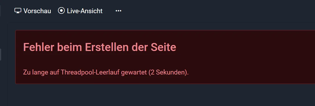

Häufiger Fehler beim Laden von Projekten: „Zu lange auf Threadpool-Leerlauf gewartet“
    ich habe bei fast jedem Projekt das Problem, dass beim Öffnen direkt dieser Fehler auftaucht und die Live-Ansicht blockiert:
    Zitat
    Fehler beim Erstellen der Seite Zu lange auf Threadpool-Leerlauf gewartet (2 Sekunden).
    Was mir aufgefallen ist: Der Fehler passiert direkt beim Laden des Projekts. Wenn ich danach manuell eine bestimmte Seite im Projekt anklicke, funktioniert es aber und die Seite(n) werden geöffnet.
    Habt ihr einen Tipp, woran das liegen könnte und wie man das abstellen kann?

  • Hallo Stefan,
    super, danke für die schnelle Rückmeldung und das Fixen!
    Als technisch Interessierter: Mögen Sie verraten, was am Ende die genaue Ursache war und wie Sie es gelöst haben?
    Armin (aws)
    • Offizieller Beitrag
    Die Vorschau bricht nach zwei Sekunden ab, wenn beim Projektstart noch Hintergrundarbeiten laufen…
