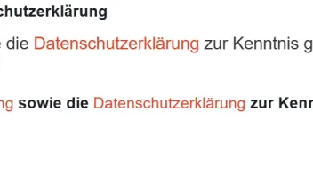

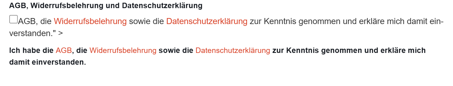

    mir ist beim Formular-Editor folgendes Verhalten aufgefallen:
    Sobald ich im Feld Optionen einer Checkbox oder Radio Button HTML-Links einfüge (z. B. für AGB & Datenschutz via <a href="...">), wird der Text auf der Seite doppelt ausgegeben – einmal direkt neben dem Häkchen und einmal darunter.
    Entferne ich die Links und nutze nur reinen Text, wird die Zeile ganz normal nur einmal angezeigt.

    Alpengreis Das führt nun eigentlich zu weit (Workaround ist ja funktional), aber lassen Sie mich erklären:
    Hier geht es ja quasi um HTML in HTML.
    Also in einem Formular steht z.B. <input type="radio" name="Farbe" value="rot"  />
    Wenn nun der Value im Formulareditor auch einen Link mit doppeltem Hochkomma enthält, dann würde das ja so ausgegeben: <input type="radio" name="Farbe" value="rot mit <a href="seite.hml">Link</a>" /> und da wüsste der Parser im Browser eben nicht mehr, wo der Value-String aufhört (beim Anführungszeichen von 'href="'?). Das ist dann ein Problem, um das man sich bei der Ausgabe des im Formular-Editor definierten Value-Strings kümmern müsste (z.B. HTML-Tags entfernen). Ich wollte nun nur sagen, dass es unsicher ist, ob wir hier Zeit investieren, da dies ja doch ein eher esoterischer Fall zu sein scheint…
