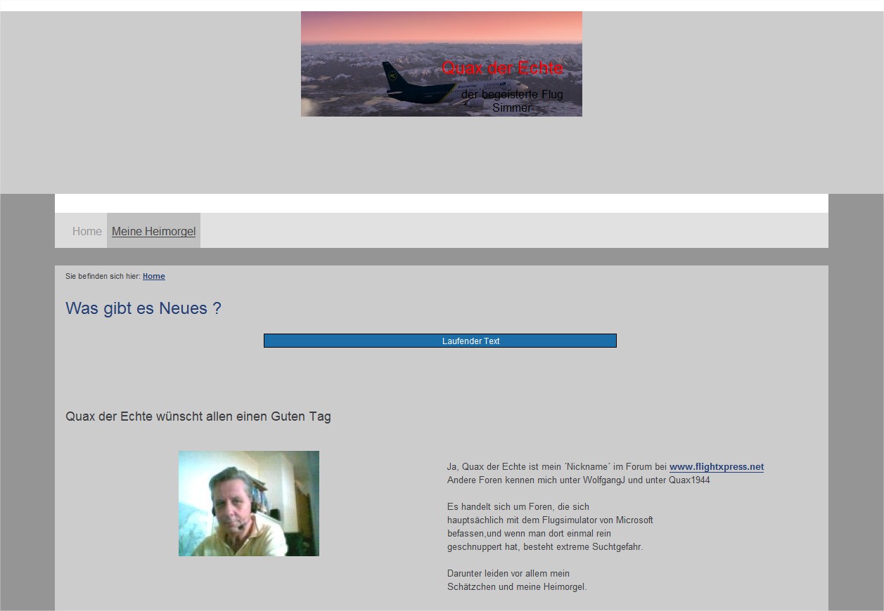

    Ich häng mal ein Bidchen an
    Wolfgang
  • Hallo Wolfgang,
    dein ursprüngliches Layout im Internet war bzw. ist "Music". Die Einstellungen der Layouts sind nicht immer gleich - jedes Layout ist für sich programmiert und hat andere Parameter und ein anderes Aussehen!
    Jetzt zu Plain Blue:
    Der Kopfbereich ist von Haus aus, breiter als der übrige Teil. Man kann die Breite des Layouts ändern, aber nicht die des Kopfbereichs! Die Breite ist 100% und überstreckt sich über die Gesamtbreite des Bildschirms.
    Du könntest Eingriffe in der styles.css vornehmen, musst aber über CSS-Programmierung bescheid wissen. Änderungen wären im Abschnitt #header durchzufürhen (z.B. width: #text(global-layout-width)px; und dann noch richtig reinrücken!).
    Gruß Robert

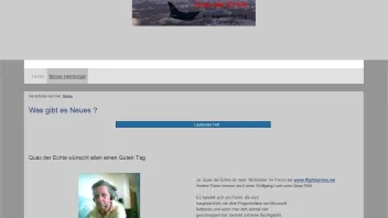

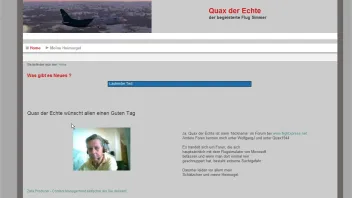

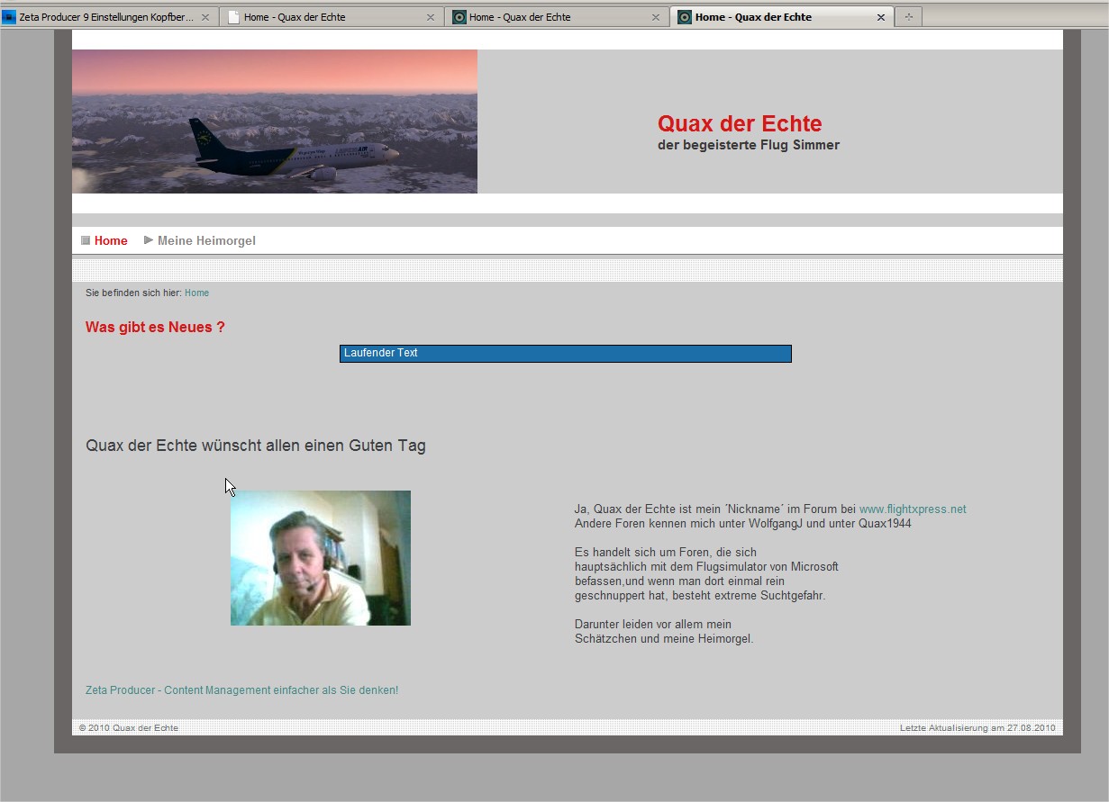

  • So, jetzt komme ich weiter. Bis auf eine Kleinigkeit. Ich häng wieder ein Bildchen an.
    Im Kopfbereich links wohnt jetzt das Logo. Kann ich auch in der Größe ändern.
    Als Hintergrund des Kopfbereichs habe ich eine graue Einfärbung genommen.
    Dieser Hintergrund ändert seine Höhe je nach Höhe des Logos. Ist das bei diesem Layout generell so ?
    Über und unter dem Logo bzw. Hintergrund befindet sich ein schmaler weißer Streifen. Ist das auch eine Eigenschaft des Layouts ´Music´?
    Bei dem ursprünglich verwendeten Layout (keine Ahnung, was ich damals genommen habe) war das anders und gefällt mir besser. Ist ja momentan noch zur Ansicht vorhanden.
    Kann ich da noch was dran drehen ? oder ein anderes Layout verwenden ?
    (So allmählich komme ich mit der Bedienung wieder zurecht) :)
    Wolfgang
    bei meiner Vorlage "Music" ändert sich die Höhe des Kopfbereiches mit der Höhe des Logos. Ich nehme an dies hängt mit den Extra-Menüs zusammen, die du entfernt hast.
    Gruß Robert
