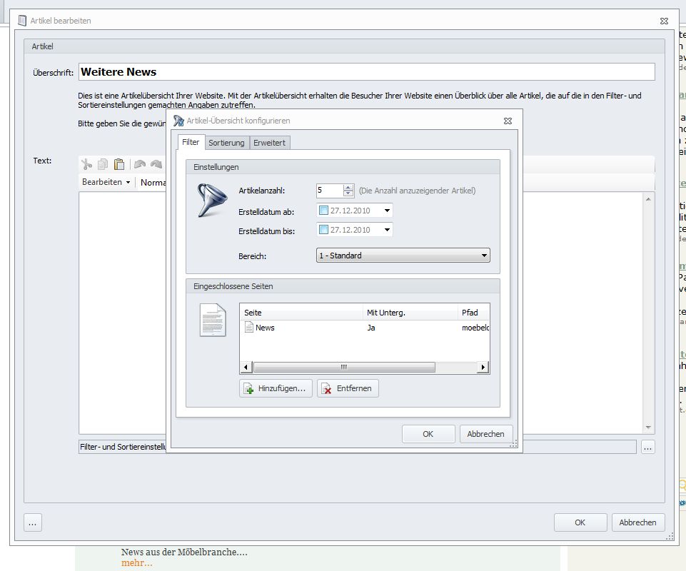

Habe das einige Male probiert, aber das Modul selbst wird nicht aktualisiert. Es muss jedes Mal geöffnet und wieder geschlossen werden, damit es aktuell ist. Habe eine Grafik angehängt wo man sieht welches Modul ich meine.
Hallo Franz,
was meinst du mit, das Modul wird nicht aktualisiert? Webartikel sind eine kurze Auflistung (Vorschau) von den bestehenden Artikeln eines definerten Bereichs und einer gewissen Anzahl an Ergebnissen (bei dir 5 Ergebnisse vom Bereich Standard). Das Ergebnis wird dann auf der Seite generiert. Das Fenster im Modul selber dient, dass du vor dem Ergebnis noch einen Text einfügen kannst (z.B. Wir bieten hier Ihnen eine kleine Vorschau der letzten Meldungen............) und nicht der Webartikel-Vorschau.

Hallo Robert, ich habe auf einigen Seiten das Modul eingefügt um dort jeweils eine kurze Übersicht der aktuellsten 5 Artikel zu zeigen. Wenn ich nun neue Artikel/Seiten hinzufüge, wird das in den erwähnten Modulen erst angezeigt, wenn ich sie öffne und wieder schließe.

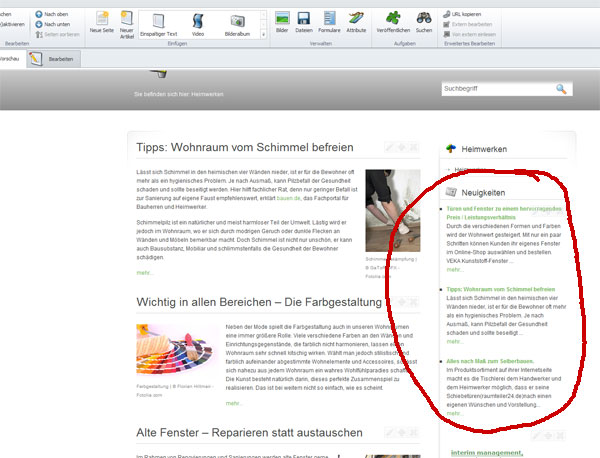

Es hat nichts mit dem Seitenerstellen zu tun. Mit Modul meine ich das eingefügte Element "Web-Artikelübersicht". Das habe ich auf einigen Seiten eingefügt damit jeweils die letzten 5 Beiträge aus einem Bereich zu sehen sind. Und das funktioniert nicht.

Ich muss auf jeder Seite in der das Element "Web-Artikelübersicht" eingefügt ist das Element ("Web-Artikelübersicht") öffnen und wieder schließen, damit der aktuelle Stand angezeigt wird. Sonst zeigt das Element ("Web-Artikelübersicht") nur den Stand vom letzten Mal öffnen/schließen an.Am besten warten wir ob sich das Zeta-Producer Team dazu äußert.
Hallo Franz,
haben eben die "Web-Artikelübersicht" getestet. Habe das Objekt im Layout "Lime" in den Newsbereich eingefügt (also genau wie bei Dir auch). Die Seite, welches das Objekt beinhaltet, habe ich so eingestellt, dass diese Seite immer erstellt wird (hat Robert ja schon erklärt). Dann habe ich neue Artikel eingefügt und die Website Erstellt bzw. Veröffentlicht. Die Web-Artikelübersicht hat immer alles korrekt angezeigt.
Die integrierte Vorschau zeigt die Web-Artikelübersicht übrigens erst aktualisiert an, wenn Du unter "Website" auf "Website Erstellen" oder "Website veröffentlichen" klickst an. Vielleicht ist das ja die Ursache.
