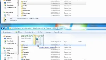

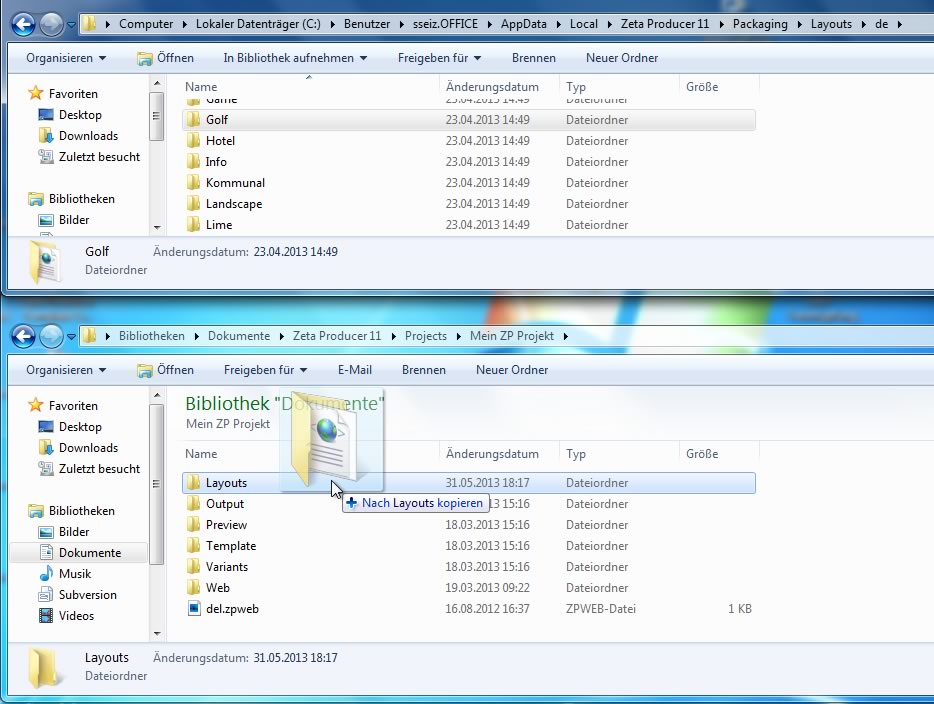

    Ich versuchs mit Hilfe eines Bilder vom Stefan (danke), das du in der Anlage findest.
    - Im oberen Teil des Bildes ist der Pfad, wo sich die Orginallayouts des ZP befinden (ist ein versteckter Order, daher bitte auf Sichtbar umstellen)
    - Im unteren Teil des Bildes ist der Pfad, wohin du das Originallayout kopieren musst.
    Also:
    1. Erstelle in deinem Projekordner einen Order namens "Layouts" (wie im unteren Teil des Bildes)
    2. Kopiere dir nun den Originalorder des Layouts, wie z.B. "Golf" in den erstellten Ordner "Layouts" rein. (Originallayout liegt, wie im oberen Teil des Bildes zu sehen)
    3. Nun hast du dort eine Kopie des Layouts drin, das du bearbeiten kannst.
    4. Dieses Layout hat nun Priorität, wenn du dein Projekt im ZP öffnest.
    5. Jetzt entweder die Tastenkombination STRG-SHIFT-T drücken, oder kurz in den Layoutdesigner gehen um die Änderungen einzulesen.
    P.s.: Bitte um Rückmeldung, ob diese Beschreibung einfach zu verstehen war, und zum Erfolg geführt hat?

  • Hallo Daniel,
    sehr gut.... habe den Fehler schon gefunden:
    Der Layoutordner, den du in deinem Projektordner erstellen sollst muss "Layouts" lauten und nicht "Layout"!
    Bitte das noch ändern, und dann wirds gehen!
