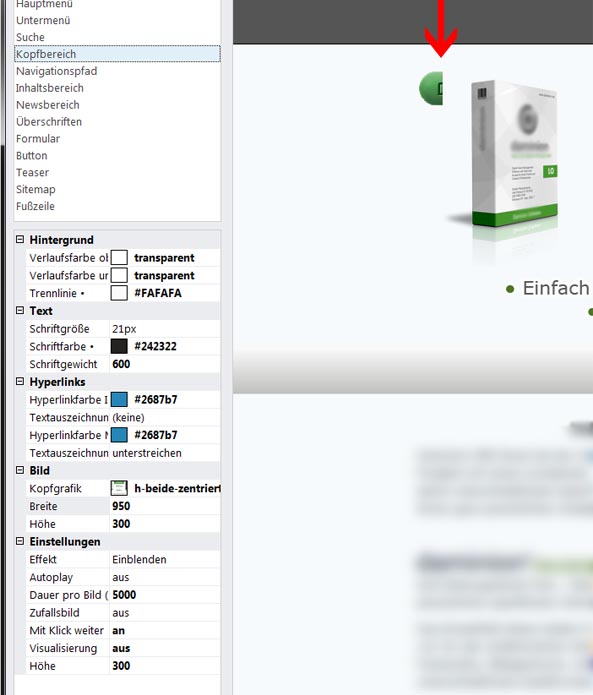

    ich habe das Problem im "Tweet" Layout, dass wenn ich einen kleinen Button als hyperlink Objekt auf eine vorhandene Kopfgrafik platzieren möchte, dieser Button immer unter der Kopfgrafik abgelegt wird.
    In Fenster "Artikel bearbeiten-Header" klicke ich im unteren Bereich auf "Bild importieren" um die Kopfgrafik zu platzieren und im oberen Bereich klicke ich auf das kleine Icon "Bild einfügen", um das freigestellte png zu importieren. Dieses importierte png wird aber nun HINTER der Kopfgrafik platziert und ich habe keine Möglichkeit gefunden, diese in den Vordergrund zu holen. Diese Vorgehensweise hatte bisher bei den anderen Layouts immer funktioniert. Das sollte doch auch bei diesem Layout so funktionieren oder?
    Nachtrag:
    ich habe gerade festgestellt, dass der Hintergrund nicht transparent ist, obwohl ich beide Verlaufsfarben für die Kopfgrafik auf transparent gestellt habe. Da ist irgendwo noch ein HG eingestellt mit den RGB Werten 246,250,252. Ein sehr helles Blau, welches mir auf dem Notebook-Display zuerst gar nicht aufgefallen ist. Demnach verschwindet das Bitmap nicht hinter der Kopfgrafik, sondern hinter diesem zusätzlichen Hintergrund. Bleibt die Frage, wo man diesen ausschalten kann?
    so und hier noch ein Screenshot:

  • Hallo "sy67",
    standardmäßig wird die Headergrafik als JPG importiert. Daher sind die Verläufe auch nicht transparent und der Button wird nicht angezeigt. Warum ist in der Headergrafik überhaupt ein Verlauf enthalten? Wenn Sie diesen weglassen und dann das transparent PNG importieren, sollte es funktionieren.
  • Warum ist in der Headergrafik überhaupt ein Verlauf enthalten?
    In der Headergrafik ist kein Verlauf, zumindest nicht in meinem importierten png.
    Meine Headergrafik ist eine png mit transparentem HG, ebenso das Buton.png welches ich auf dieser Headergrafik platzieren möchte. Ich habe keine Verläufe in meinen Grafiken und wie Sie am Screenshot sehen können, werden für die Kopfgrafik zwei Verläufe angeboten, die ich aber beide auf transparent gestellt habe. Bleibt also immer noch die Frage, woher dieser hellblaue HG kommt. In den Eigenschaften zur Kopfgrafik kann ich jedenfalls nichts dazu finden.
    Ähnlich verhält es sich übrigens wenn ich den HG des Inhaltsbereiches auf transparent stelle. Die Fläche wird dann mit RGB: 246,250,252 gefüllt. Bei einer Transparenz hätte ich hier eigentlich ein reines weiß erwartet. Ich bin daher fast geneigt zu glauben, dass die Transparenz Funktion irgendwie nicht wirklich transparent ist.
