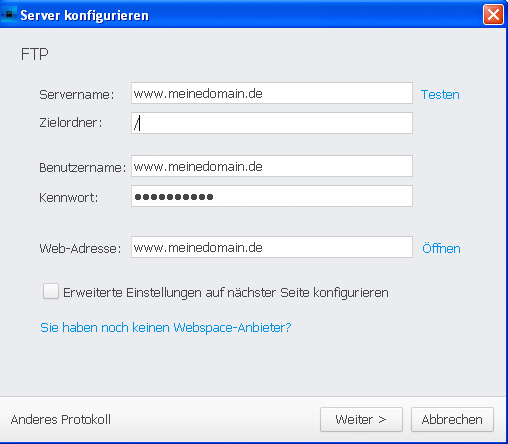

Und sieht deine FTP-Konfiguration so aus:
Servername: deineadresse.homepage.t-online.de
Zielordner: /
Benutzername: deinvergebenername@deineadresse.homepage.t-online.de
Kennwort: dein vergebenes FTP-Passwort
Web-Adresse. https://community.zeta-producer.com/www.deineadresse.deSo sollte/müsste laut T-Online die FTP-Konfiguration gehen.

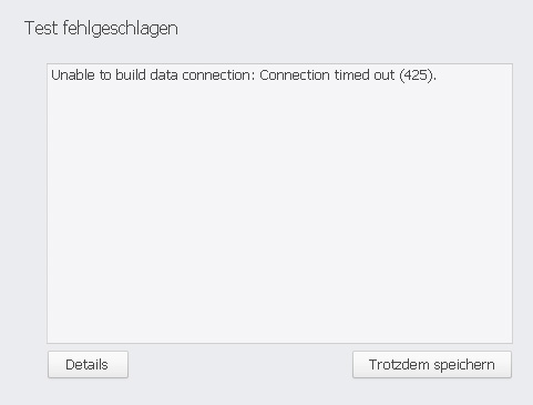

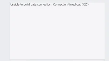

FTP ist als Protokoll gewählt. Es kommt lediglich nach dem Verbindungstest folgende Meldung (s. Anhang).
Ansonsten keine andere Fehlemeldung.Viele Grüße

die Fehlermeldung ist eindeutig. Es kann keine Verbindung aufgebaut werden. Stellen Sie bitte sicher, dass Sie den korrekten Servernamen eingetragen haben und nicht etwa im Feld Servernamen auch das Protokoll - z.B. "ftp://" drin stehen haben!

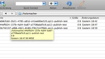

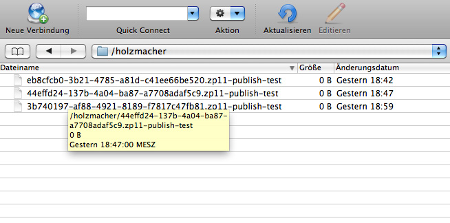

Interessant ist, dass was kopiert wurde (s. Anhang).
Kann es vielleicht mit dem Software-Update 11.xx) zusammnehängen?Vielen Dank

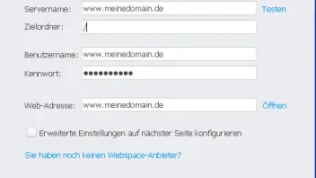

können Sie einen Screenshot Ihrer FTP-Konfituration posten? Die Dateien, die Sie im letzten Screenshot hatten sind Testdateien, die bei der FTP-Konfiguration generiert werden. Es sieht also so aus, als ob die Verbindung aufgebaut wird. Nun könnte es sein, dass der Zielordner nicht korrekt definiert ist, oder der Passiv-Modus in den erweiterten Einstellungen nicht passt.
