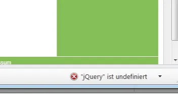

    Ich habe das letzte Update gestern eingespielt. Alle Projekte wurden ordentlich konvertiert. Beim letzten Projekt trat ein Fehler auf.

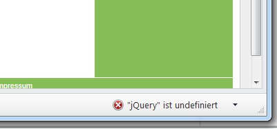

    In der Unteren Statuszeile steht "jQuery" ist undefiniert. Angeblich in Zeile 5. Ein komplettes neu erstellen aller Seiten brachte keine Änderung.
    Da der Fehler nur in einem Projekt auftritt sehe ich keinen Ansatz für eine Lösung.
    Wer kann mir da helfen?
    Gruß Waldi
