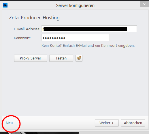

    Leider erscheint bei mit unter Website > FTP > kein "Neu"
    Danke für Eure Hilfe
    Heiner

  • Hallo Heiner,
    das wichtigste ist jetzt erstmal, das du auf jeden Fall über die interne FTP-Funktion des ZPs dein Projekt veröffentlichst.
    Versuche jetzt mal folgendes:
    1. Gehe wieder in die FTP-Einstellungen rein.
    2. Wenn du nun die Ansicht hast mit der Option (unten links) auf "anderes Protokoll" oder evtl. doch "neu" dann wähle diese aus.
    3. Erstelle nun eine komplett neue FTP-Konfiguration mit deinen Daten, aber versuche dabei mal bei Servername das "www" vor deiner Adresse mit einzugeben.
    4.Wenn du mit dem anderen FTP-Programm eine Verbdinung aufbaust, musst dann einen speziellen Ordner, wie z.b. "www" oder "html" o.ä. erst öffnen, bevor du dahin dein Projekt kopierts?
    Wenn ja, dann ist dies der "Zielordner" der auch in der FTP-Einstellung des ZP mit rein muss. Also z.B. Zielordner: /www oder /html.
    Bei manchen Hosters muss man auch z.B. /www/ oder /html/ eingeben.
    Diese mal überprüfen und testen lassen.
    Erst wenn dies gegeben ist (test erfolgreich), kannst du direkt im ZP veröffentlichen.
    Dann könnte das Gästebuch funktionieren.
    Wenn nicht dann haben wir aber eine sauber Grundlage, mit der man dann weiterarbeiten kann.
