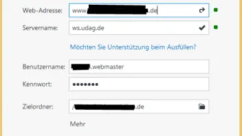

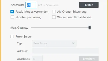

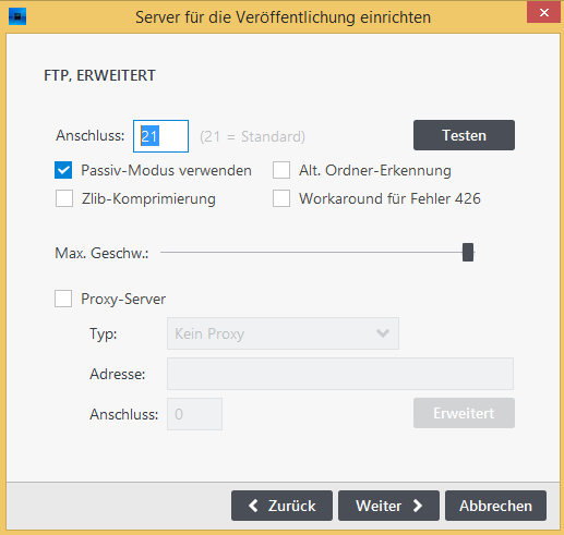

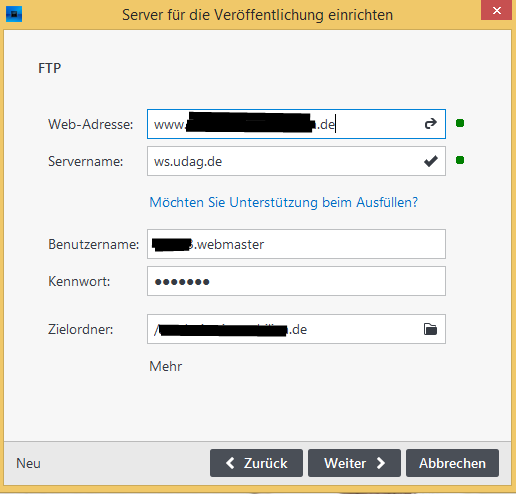

    da bin ich wieder ;)
    Also bei meiner funktionierenden FTP-Konfiguration sieht das so aus, wie in Bild 1 zu sehen.
    Der einzige Unterschied, ist das www bei der Web-Adresse.
    Vollständigkeitshalber sind auf Bild 2 die Erweiterten einstellungen zu sehen.
    Versuch es mal mit den gleichen Einstellungen.
    Vielleicht klappt es ja dann ?....
