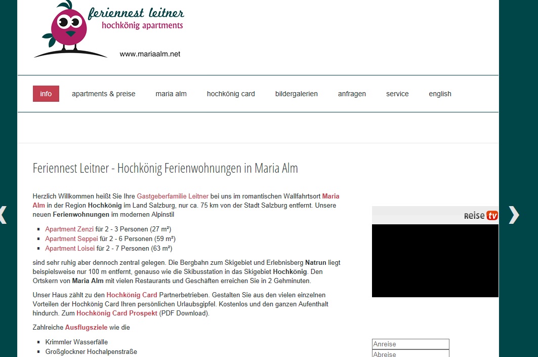

    Ich habe kürzlich auf meiner Homepage http://www.mariaalm.net einige Änderungen gemacht und die Seite neu veröffentlicht. Bei der Kontrolle habe ich festgestellt, dass die Headerbilder nicht geladen werden. Auch nach neuerlicher Veröffentlichung funktionieren die Headerbilder nicht mehr?

    können Sie das genauer beschreiben? Wenn ich die Seite aufrufe, dann werden die Header einwandfrei angezeigt.

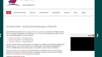

  • hallo! die Darstellung ist unterschiedlich: ab und zu funktioniert die Darstellung einwandfrei, dann wiederum erscheint gar kein Header. ein anderes mal erscheint der kreis, welcher das laden des bildes anzeigt, aber das bild kommt dann nicht. wenn man dann nochmals auf aktualisieren klickt, dann funktioniert einmal die Darstellung, ein anderes mal wieder nicht. in der anlage ein screenshot dazu.
    freundliche grüße alex
    also ich vermute, dass das mit dem Video rechts (Reise TV) zu tun hat. Das ist ein externes Skript, welches nicht ganz mit den Headern kompatibel ist. Das scheint mit Flash integriert zu sein. Das ist eh nicht mehr zeitgemäß. Würde das Video auf YouTube oder Vimeo hochladen und dann in die Website integrieren.

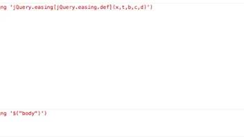

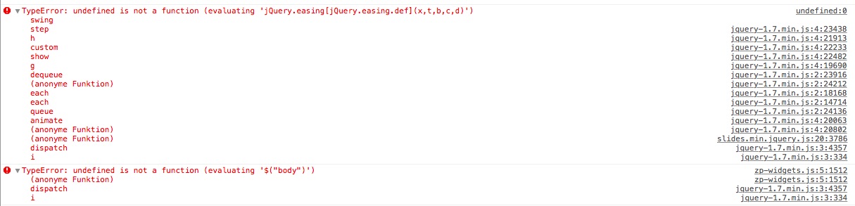

    Ich bekomme beim Aufruf folgende Fehlermeldung (die nicht von uns stammt, sondern direkt von Ihrer Seite):

    ihre Seite liefert in der Tat einige Skriptfehler. Das wird unter anderem dadurch verursacht, dass Sie Fremdcode auf der Seite eingefügt haben, der die jQuery Bibliothek, die wir mit dem Layout bereits ausliefern erneut lädt und die Version, welche mit dem Layout kommt, überschreibt.
    Sie müssten sich nun schlau machen, wie Sie im Browser erkennen können, ob die Seite Skriptfehler beinhaltet und dann durch versuchsweises "deaktivieren" der Artikel mit Fremdcode, erneutes Veröffentlichen und neu laden im Browser, so lange versuchen bis die Skriptfehler weg sind. Dann haben Sie den entsprechenden Fremdcode identifiziert.
