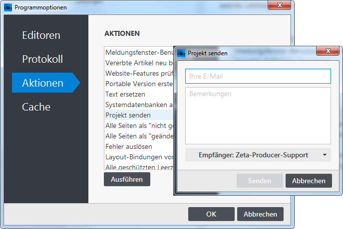

    Du kannst uns gerne mal Dein Projekt senden. Bitte folgendermaßen vorgehen:
    • Ihr Projekt in Zeta Producer öffnen
    • Menü "Extras | Optionen" klicken
    • Auf Gruppe "Aktionen“ wechseln
    • Die Aktion "Projekt Senden" markieren
    • Button "Ausführen" klicken
    • Ihre E-Mail-Adresse angeben
    • Bitte eine Bemerkung angeben, damit wir wissen, um was es geht
    • Auf "Senden" klicken
  • Guten Morgen,
    ich habe zwar auf Senden geklickt, allerdings keine Möglichkeit gehabt meine E-Mail Adresse anzugeben, oder den Grund anzugeben...
    Mit freundlichen Grüßen
    Yannick K.
